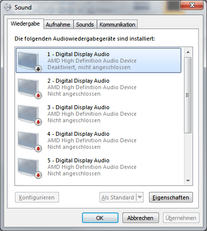

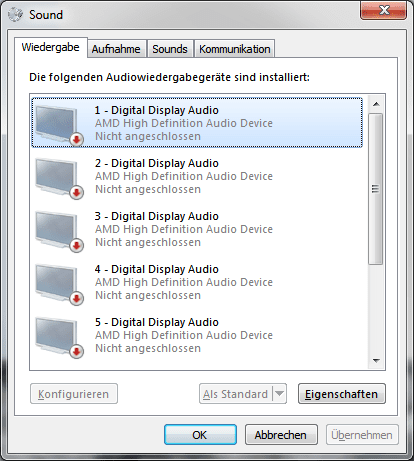

Zerocore funktioniert auch per DisplayPort, man muss dafür die AMD-Wiedergabegeräte in der Audiosteuerung deaktivieren.
Wer seinen Ton über den Monitor/Fernseher laufen lässt sollte davon natürlich ablassen ;)
@Alpafi: Du meinst so hier:
vorher: AMD-Displayport1.png nachher: AMD-Displayport2.png
Und das für alle AMD-Geräte mit rechter Maustaste - Deaktivieren.
Danke für den Tipp. Ich habe die Geräte bisher im Gerätemanager deaktiviert aber das hat damals nichts gebracht. Muss ich aber noch testen, nicht dass meine X-Fi wieder rumzickt, aber dafür gibt es ja Wiederherstellungspunkte.
Edit: Dein Tipp hilft bei mir leider auch nicht. Der Zweitbildschirm (DVI) geht zwar in Standby, beim Hauptbildschirm (DP) startet aber die Eingangssuche und wenn er wieder beim DP angelangt ist, wir ein schwarzer Bildschirm und der Mauszeiger angezeigt. Der Bildschirm schaltet aber nicht ab und damit bleibt die Grafikkarte auch an.
