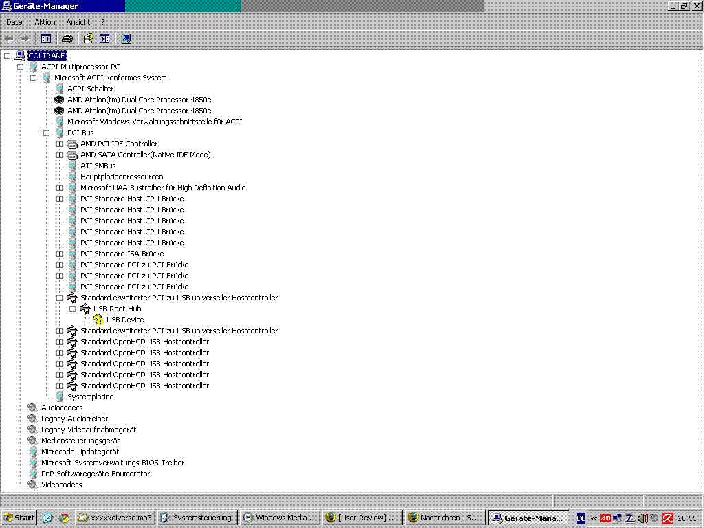

hallo,
ich habe ein problem, an dem ich nun schon seit einiger zeit rumdoktore,
mein Gerätemanager zeigt mir 1 usb device als offen an, auch wenn ich gar
kein externes gerät an usb angeschlossen habe.

hallo,
Was genau meinst Du mit "offen"? Wird er als gelbes Icon mit Ausrufezeichen dargestellt?
Ein Screenshot vom Gerätemanager wäre evtl. hilfreich. Dabei "Ansicht > Geräte nach Verbindung" auswählen. Unter "PCI-Bus" finden sich die USB-Controller. Bei mir gibt es 2 x "Standard erweiterter PCI-zu-USB universeller Hostcontroller" und 5 x "Standard OpenHCD USB-Hostcontroller". Die Treiber dafür und auch für die darunter liegenden USB-Root-Hubs stammen allesamt von Microsoft. Vom Board her ist eigentlich kein weiterer Treiber notwendig.

Welche "zusatz-cd"? Falls Du den USB 2.0 Treiber meinst, der ist seit SP2 nicht mehr notwendig, da im Servicepack enthalten.

hallo myberg,
so hatte das ausgesehen, siehe anhang.
es ist aber dank deiner tips inzwischen behoben, das mittles usb angeschlossene
gerät war nicht richtig installiert.
