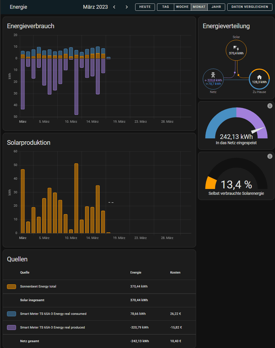

Ich sammel alle Daten vom Smartmeter im Home Assistant, hier mal die aktuelle Woche und der aktuelle Monat:
KW11
März
Wird Zeit das der Speicher kommt :fresse:
Zwischenzeitlich kamen sogar 9,57kw vom Dach (Bei einer 10kwp Anlage!)
Null Verschattung und ziemlich gute Süd-Ost Ausrichtung schafft echt gut was.

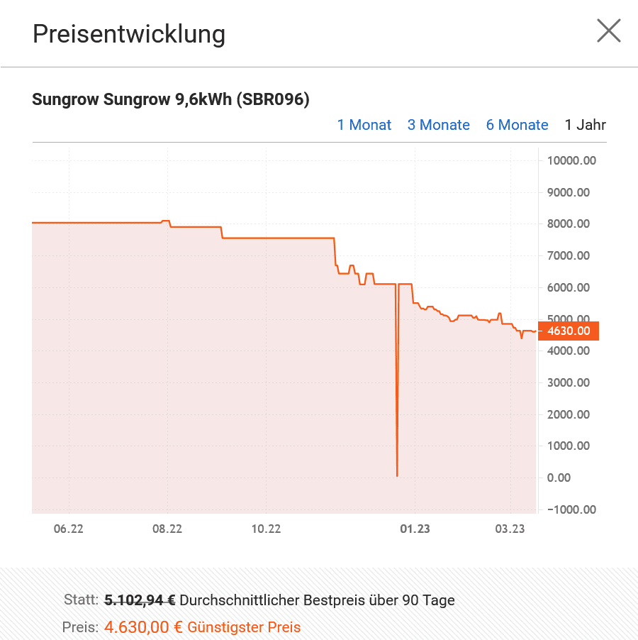

Spannend, wie sich der Akkupreis in den letzten 9 Monaten entwickelt hat. Mit wie viel ist der in Deinem Angebot denn kalkuliert? Vielleicht haste ja sogar noch etwas Verhandlungsbasis?
In dem Angbot liegt der Sungrow 9,6 bei 5.500 EUR. Im anderen der BYD 10,2 bei 8.300.
