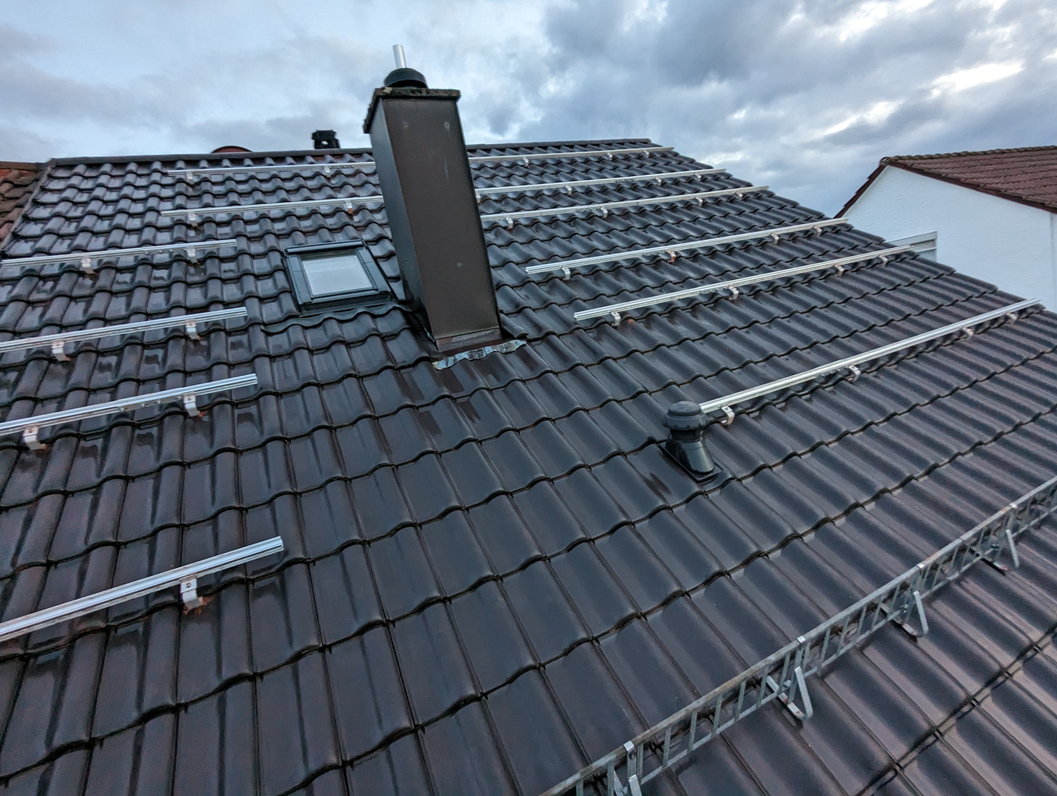

So endlich ist der Wechselrichter eingetroffen...heute schonmal Leitungen vom Keller Richtung Dach verlegt...ende des Monats hab ich paar Tage Urlaub genommen und will mal die Unterkonstruktion aufs Dach bauen...hoffe das Wetter spielt mit.

Was machst du wegen dem Kamin? Beschattung dürfte ja beachtlich sein
