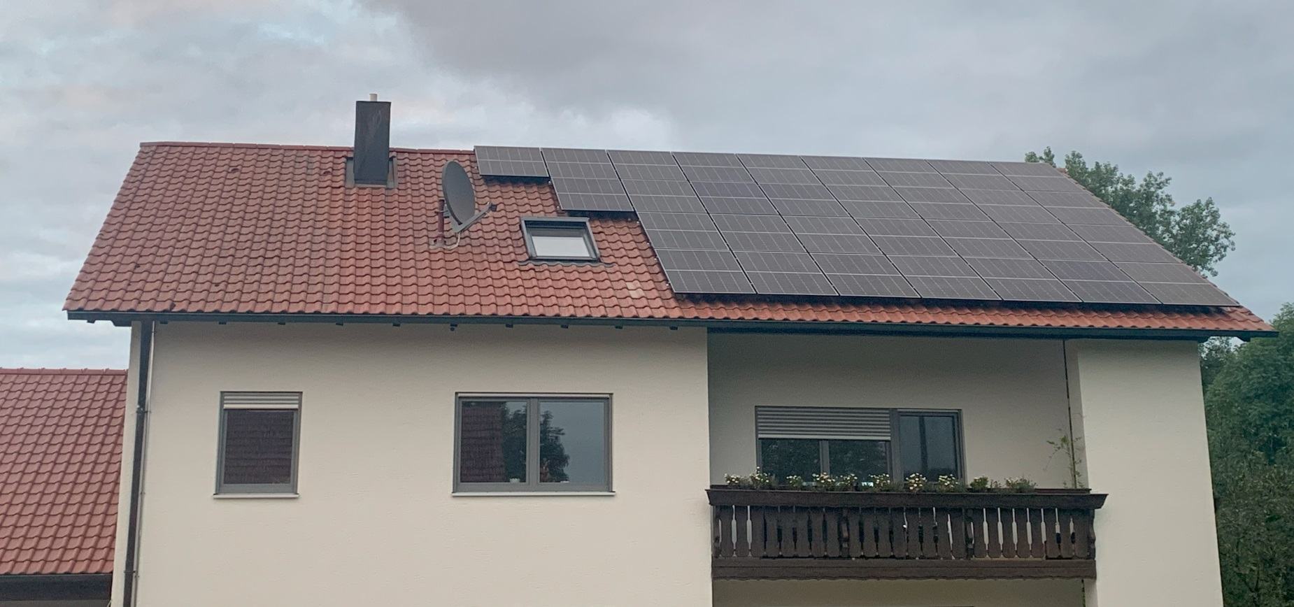

@Pommbaer80s Ja, das Haus ist als "erhaltenswert" eingestuft, also die leichtere der zwei Kategorisierungen. Durch die Indachanlage konnten wir aber vertiefteren Diskussionen ausweichen, da so ein einheitliches Gesamtbild entsteht.
Eine Aufdach PV und normale Dachfenster hätten mit ziemlicher Sicherheit zu langen, mühsamen Diskussionen geführt.

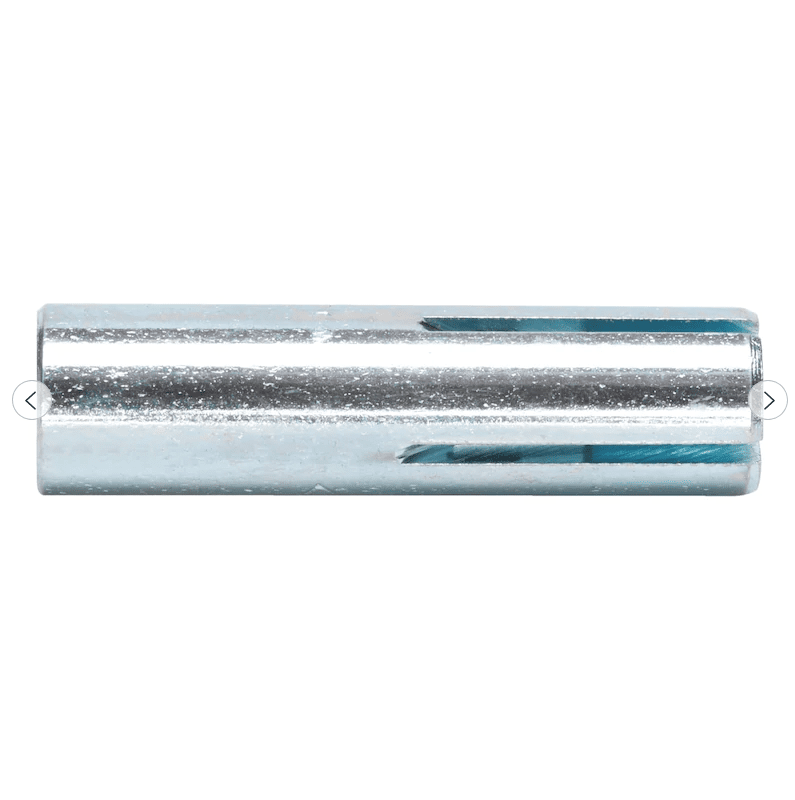

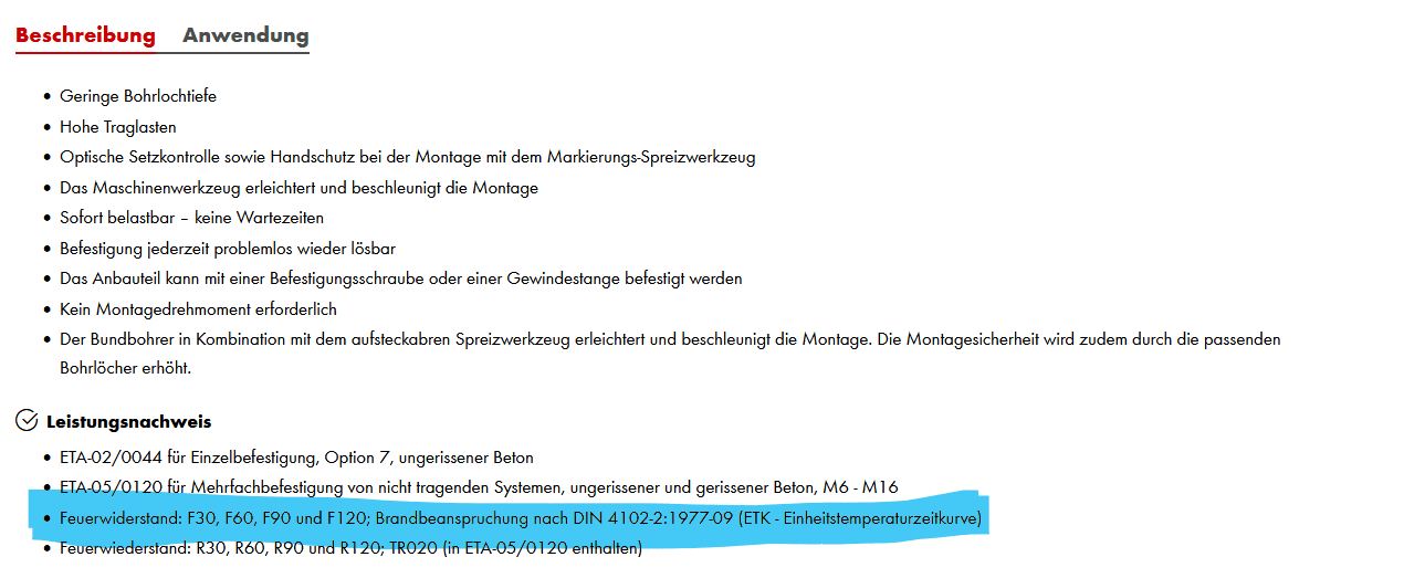

Nennt sich Brandschutzzulassung oder Feuerschutzklasse
Feuerschutzklassen sind meines Wissens im 30-Minuten-Abstände unterteilt, also F30; F60; F90;...
Beispiel hier anhand eines Metall-Einschlagdübels M8x40
Gerade an Ein- und Ausgängen sollte man sowas für einen Fluchtweg beachten !!!
