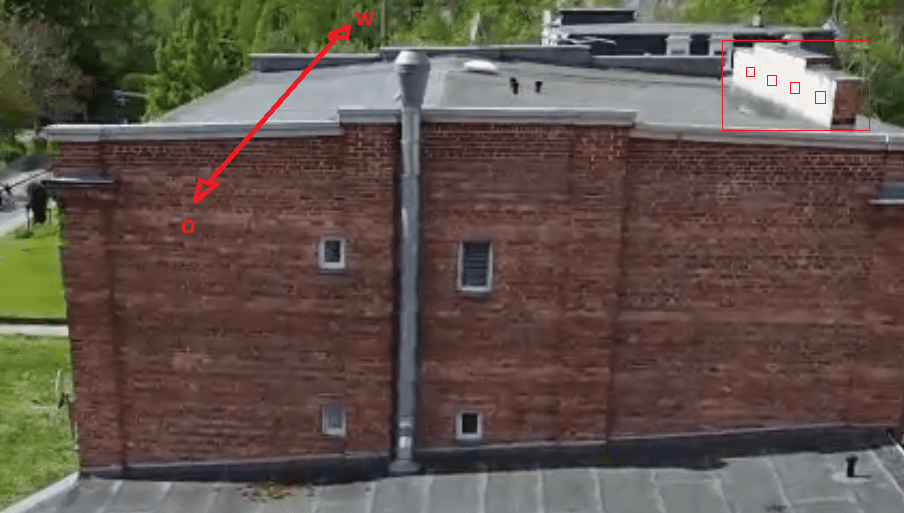

Nach ein paar Runden mit meinem Vermieter auf dem Dach, hat sich die Freigabe von „mach worauf du Bock hast“ zu, das Dach so wenig belasten wie möglich.
Ich hatte massive Bauchschmerzen nach aufstellen, des Klimaaußengerätes, es gibt keine Traglastdaten zum Dach und ich hatte echt Schiss beim drauf rumlaufen.

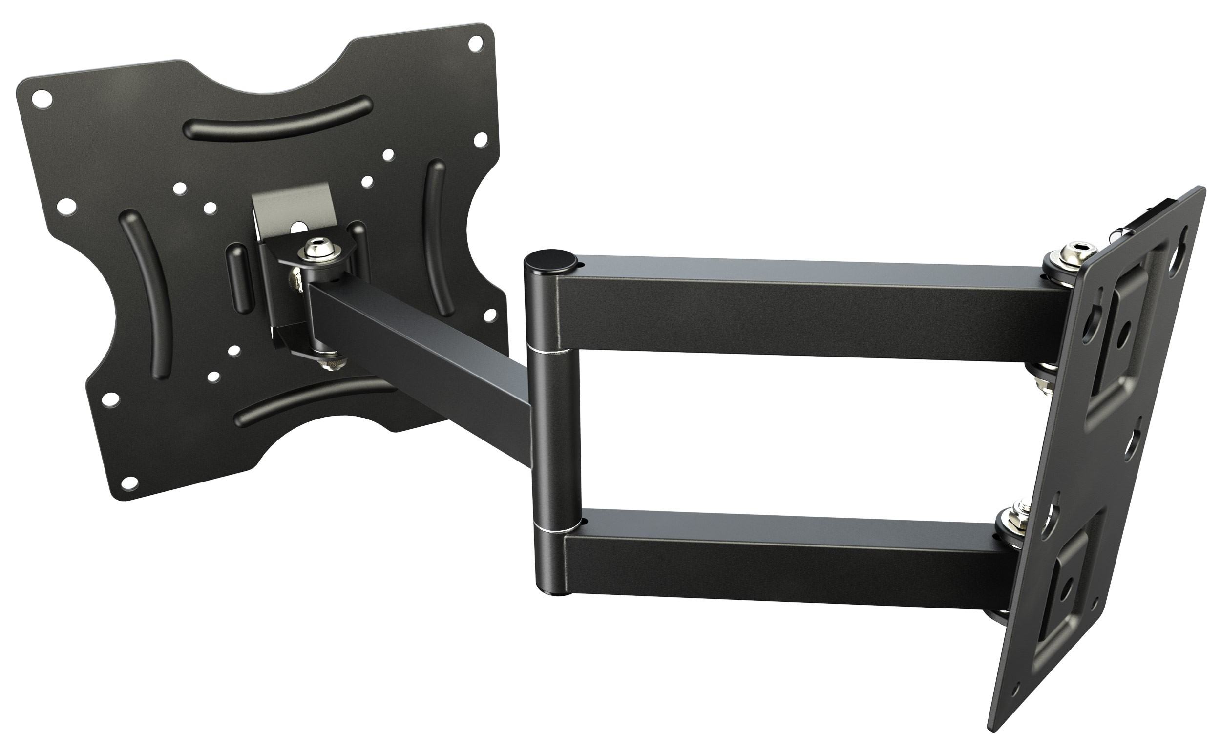

Deswegen bin ich mittlerweile bei einer Idee (Lösung?) die Panels mittels Gelenks an die Markierte Wand rechts zu hängen.
Ich habe da aktuell Monitor Wandhalterungen im Auge welche schön Schwenkbar sind.
Einmal richtig ausgerichtet und fest gezogen. Es ist nur ein Beispielbild, es gibt Lösungen, welche man mit extra Schrauben an den Gelenken richtig festziehen kann.
Next Step ist dann die Fassung für die Panels mit den Armen zu verheiraten und mal einen Testaufbau hinstellen.

Schon bei (schwarzer) Dachpappe wirds eher schlecht werden
Genau. Deswegen hatte ich bei meinem bifazialem BKW (auf nem Flachdach mit Dachpappe) ne Bautenschutzmatte unter die Panels gelegt und die weiß lackiert. Wobei lackieren der falsche Begriff sein dürfte – ist irgend so ein weißes Zeug in Spraydosen, was auch Dachpappe abdichten könnte und auf dem Gummi der Matte hält.
Halte das nicht so eine gute Idee, erstmal fault dir die Halterung auf Dauer weg, weil nicht für Außenanwendung gedacht. Des Weiteren haben ja die Module extra Befestigungsbereich am Rahmen, damit die gleichmässig belastet werden.
Hol einfach die normalen Halter bei Amazon und mach die an die Wand.
Monitore sind statische Lasten.
Solarpanels mit Wind sind dynamische Lasten.
Und ~2m² sind ein großes Segel.
Kannst ja mal bei verschiedenen Windstufen (vor allem bei Kackwetter) mit so nem Panel so draußen rumlaufen.
Ist nicht lustig, versprochen.
Ergo, früher oder später wird dir die Halterung brechen.
Mache das so, wie man auch sonst PV Module an die Wand/Balkon schraubt.

Ich nehm mir auf jeden Fall mit, dass ich die Wand noch weiß anstreiche und die Dachpappen welche in dem Bereich der Panels in Frage kommen weiß foliere ^^

Die Arme gibt es auch in richtig massiv, aktuell erst verbaut für eine Displaywall aber du hast natürlich Recht, an der zerrt nicht 24/7 der Wind.
Bisher hat mich nichts überzeugt, was es so bei Amazon gibt, oder sollte ich mich von schwenkbar echt verabschieden?
Es muss doch irgendwas geben, was man in alle Richtungen drehen kann, nur Neigung finde ich zu wenig.

Wenn du unbedingt flexibel Winkeln willst, würde ich eher auf Konstruktionsprofile (z.B. Bosch oder ITEM oder halt Nachbau) setzen.
Dafür gibt es dann einstellbare Winkel und allen möglichen Varianten.
Nur kostet der Kram dann auch entsprechend.
Aber wie gesagt, die Unterkonstruktion halbwegs sauber ausgerichtet und fest gebaut tut es auch.
Diese Einstellmöglichkeit braucht man nicht wieder.
ohnehin stellt man das Ding anfangs die ganze Zeit ein, nach 1 Monat nie wieder.
Ihr hab schon recht, ich denke Neigung reicht, da gibt es ja viele Lösungen.
Am Ende ist es an der Mauer im passenden Neigungswinkel ausgerichtet und fertig.

Klar kann man Module schwenk und neigbar an eine Wand befestigen aber nur mit einen sehr großen Aufwand vorallen die Windlast ist halt so extrem das die Halterung aufwändig,schwer und vorallen sehr Teuer wird.
Das ist auch mit der Hauptgrund warum sich automatisch nachgeführte System nicht durchsetzten können.
Du kann problemlos die Elektonik und den Stellantrieb für eine automatische Nachführung für gut 100€ aus China bekommen aber das ganze dann Windfest zu verbauen ist halt so aufwändig und teuer das es sich einfach nicht lohnt das du dann bei deinen Erzeugerpreis weit über unseren Strompreisen liegst.
Ausnahmen sind eigentlich nur echte Inselanlagen mit wenig platz wo kein preiswerter öffentlicher Strom verfügbar ist.
