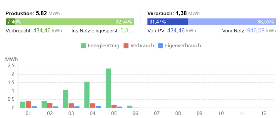

Hier in NRW nähe Niederlande war der Mai ein sehr guter Monat habe im Mai praktisch genausoviel Strom produziert wie wir im ganzen letzten Jahr verbraucht haben.
2,33MWh bei 19,2kWp mit SW/NO Ausrichtung.

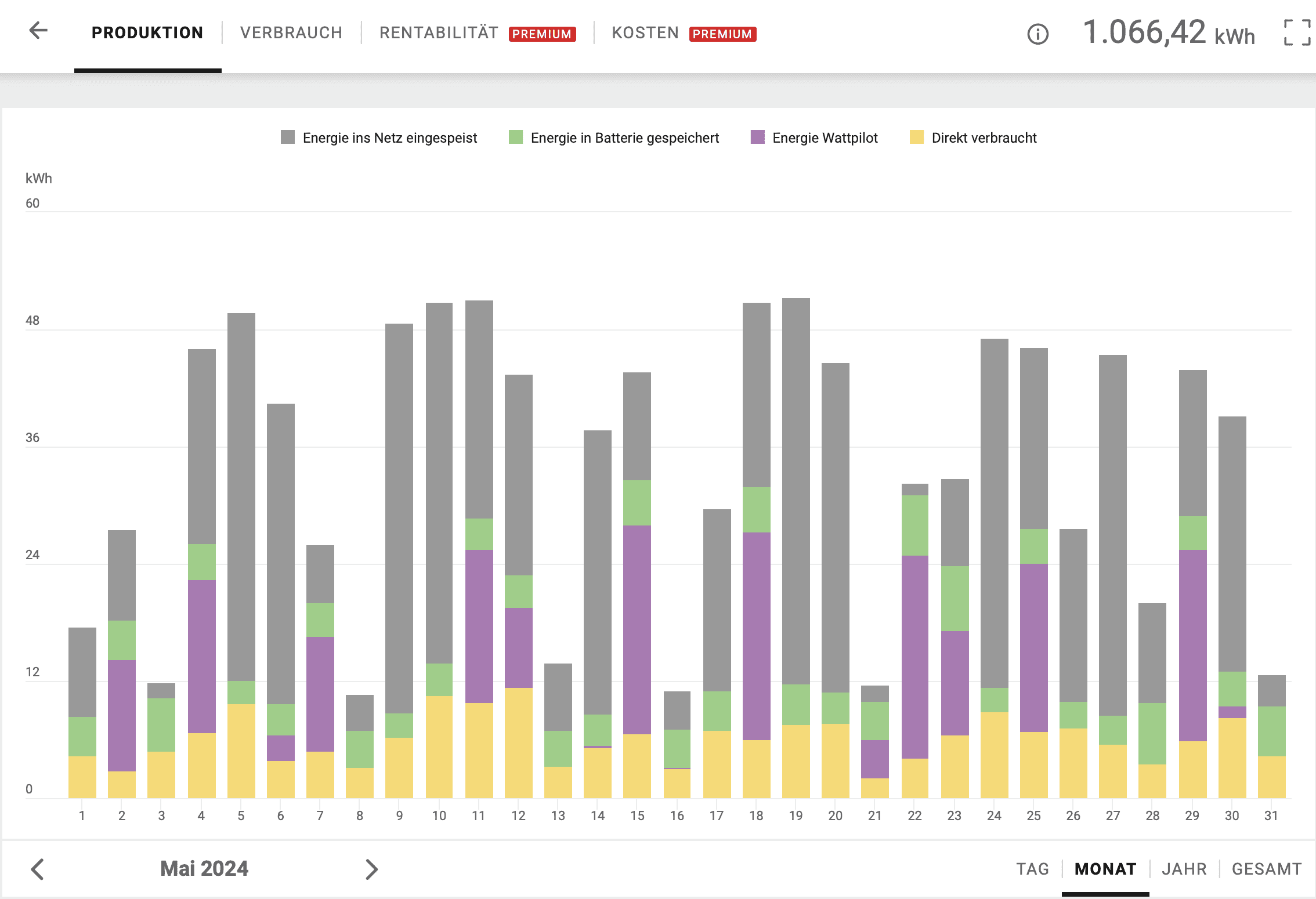

Wir hatten leider sehr viele verregnete und bewölkte Tage, aber trotzdem sind es noch 1066kWh geworden, also 136kWh/kWp (7,8kWp an 6kW Wechselrichter). 14,5kWh wurden aus dem Netz bezogen, weil man hin und wieder halt doch etwas mehr braucht, als der Wechselrichter gerade hergibt, oder das Auto noch mit Überschuss lädt, aber dann noch ein Verbraucher dazukommt. Bei 575kWh Einspeisung ist das aber auch ganz OK. Der Juni sollte dann aber hoffentlich noch ertragreicher werden :)
Habe mich mal durchs Menü geklickt und bei fronius auch einen report für April erstellen lassen.
Ergebnis: 805,6 kwh produziert, 562 kWh verbraucht und nur 4 kWh aus dem Netz bezogen (Regelleistung).

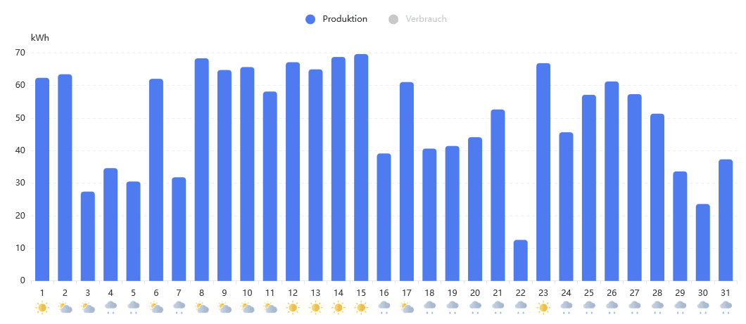

Der mai war wie letztes Jahr,nur das ich um einiges mehr verbraucht habe
  • Screenshot_2024-06-01-15-22-02-68_e7dcbcde2a5f9b7c98f045016575a8fe_compress96.jpg

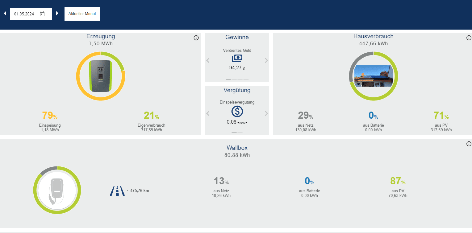

Da die Anlage erst im September letzten Jahres in Betrieb ging habe ich leider keine Vergleichsmöglichkeit ob der Monat gut oder schlecht lief. Was man aber im Mai schon massiv merkt ist, dass obwohl ich keinen Speicher besitze, ich auf 71% Eigennutzung komme. Der Hausverbrauch ist etwas verfälscht, da noch 4 Panels über Mikrowechselrichter zuspeisen. Diese haben letzten Monat 151kwh erzeugt. Somit knapp 600kwh Hausverbrauch.

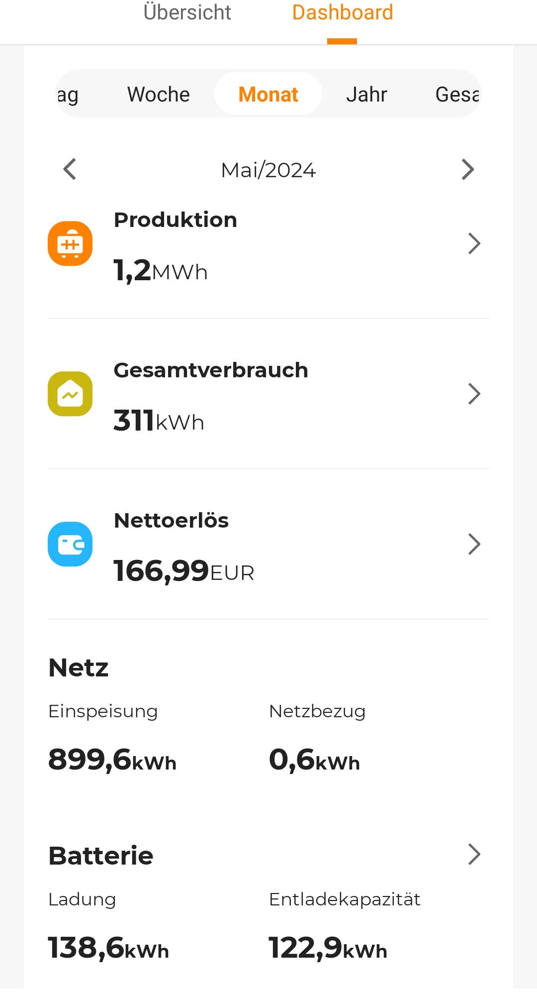

Mein Mai Auswertung:

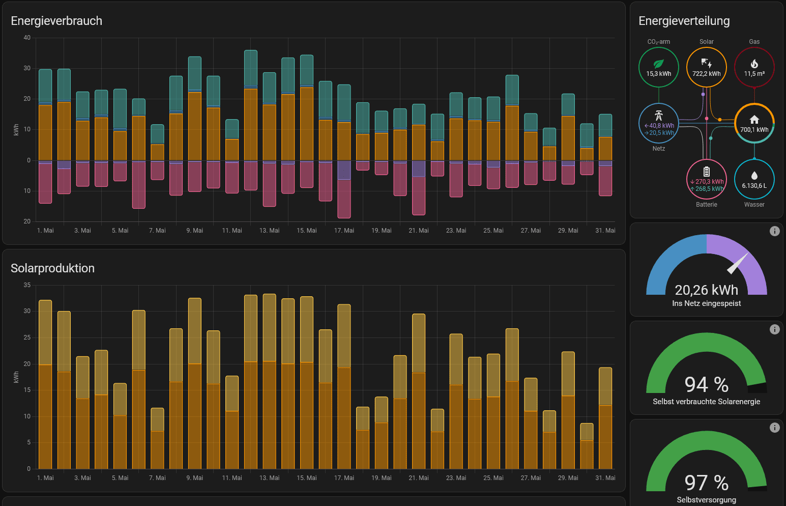

4 Personen-Haushalt mit hauptsächlich elektrischem Zeitvertreib + 2 e-Autos.
722kWh Solar-Ertrag, 40kWh Export, 20kWh Import, 700kWh Eigenverbrauch, wobei die Autos vollständig aus der Wallbox gelaufen sind. Kein Besuch einer Ladesäule^^
Das macht bei meinen 5kWp 144kWh pro kWp. :-)

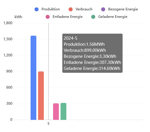

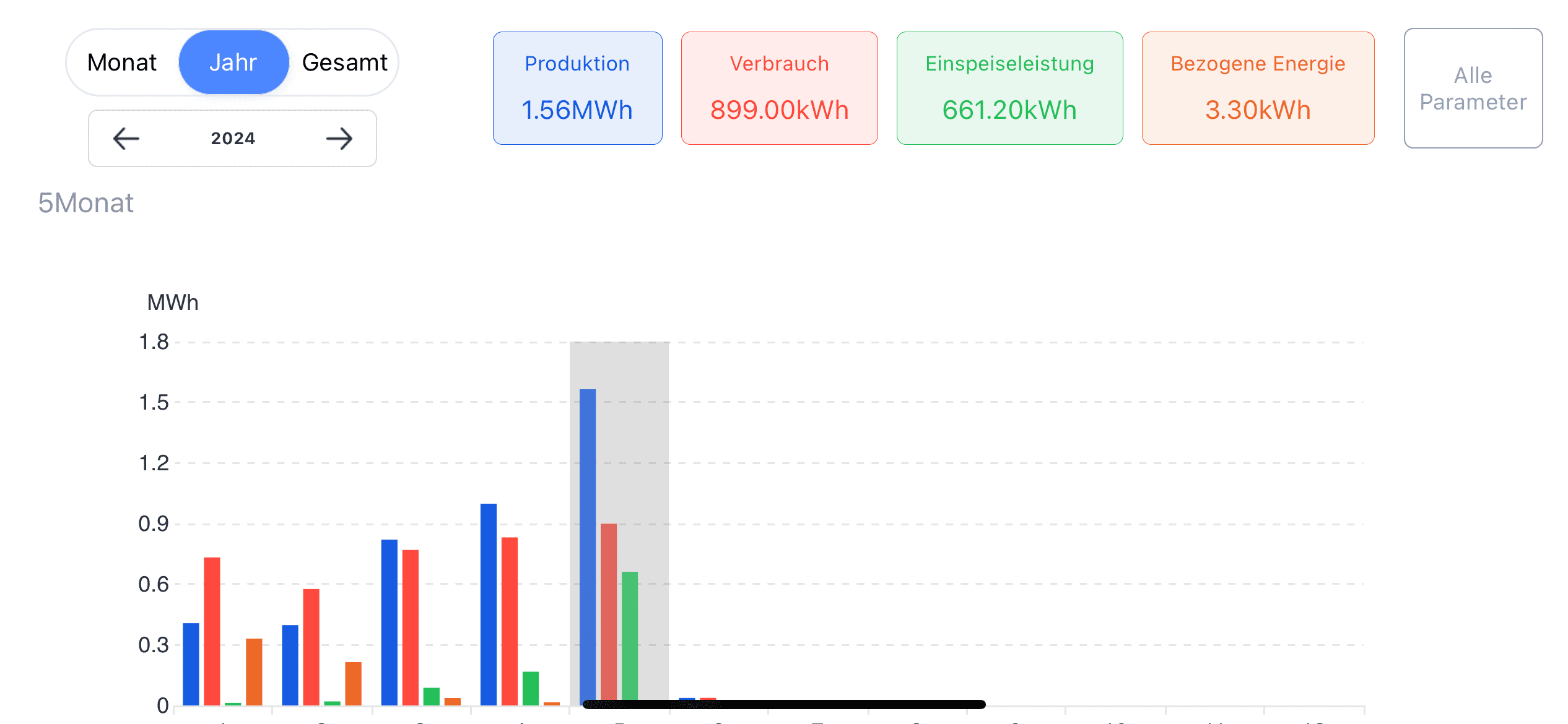

Hier auch von mir noch mal eine detailliertere Auswertung.
Region Hannover / 9,46 kWp Süd ~38° Neigung / keine Verschattung / 20 kWh Speicher / 2 E-Autos
Mai SOLL (nach PVGIS): 1.228,9 kWh ~129,91 kWh/kWp
Mai IST: 1.564,2 ~165,34 kWh/kWp

Wirklich nur 12kWh? also bei 8 Ct hat die ja schon fast den ersten € eingespeiß nach 8 Monaten...
Meine 19,2kWp Huawei hat seit Januar 5800kWh Produziert und 5300kWh eingespeist.
