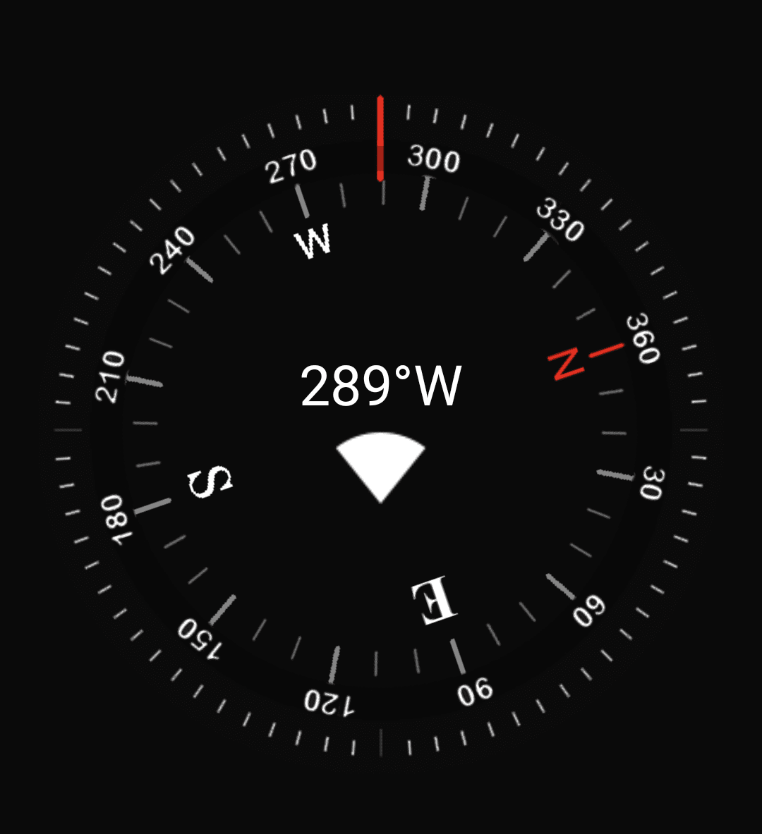

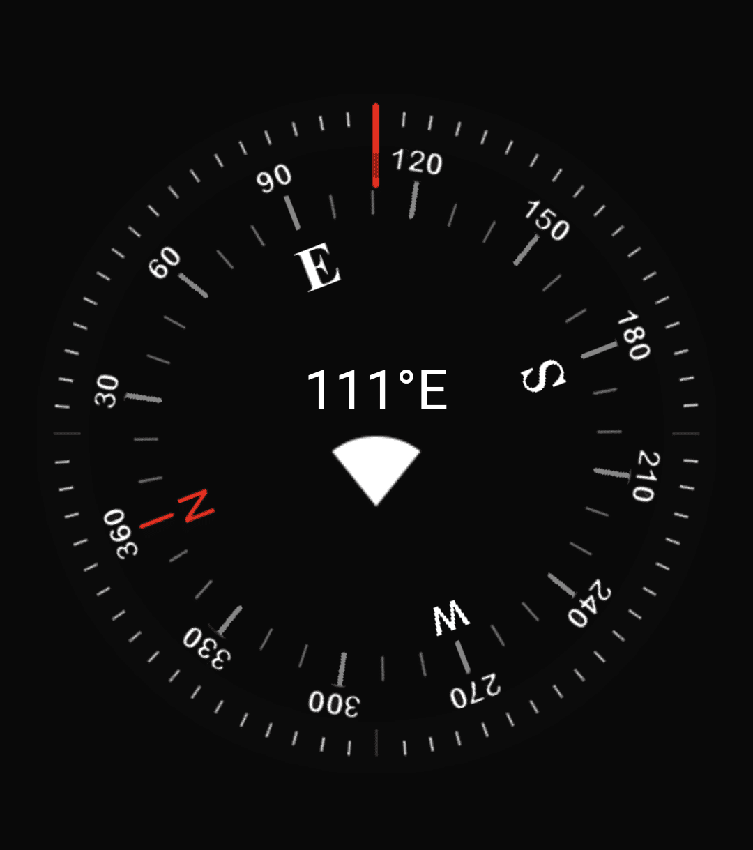

Naja, wenn die jeweiligen Panelpare dann auch eher nach Osten und Westen (bzw zumindest in die Richtung gedreht) ausgerichtet sind, bietet es sich schon an die relativ steil aufzustellen. Wenn trotzdem alles nach Süden zeigt ist es eher suboptimal.Habe 4x 150W Panel welche ich so montieren kann, das von ca. 9-14Uhr die ersten 2 in der Sonne sind und ab ca. 13-17Uhr die anderen 2
Also bei meinem Fenstersolar nutze ich in Ost-West ~60°. Das hat sich für mich als guter Mittelwert rausgestellt (der auch im Winter noch gut funktioniert).Was dürften dass dan sein, ich denke so 70-80° ?
