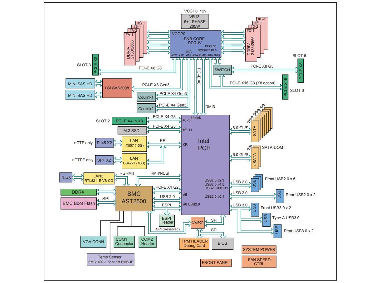

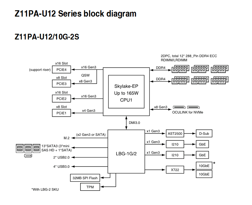

Bei der Board Wahl tue ich mich besonders schwer. Zur Wahl stehen das ASUS und das Supermicro. Eigentlich würde ich zum ASUS Board tendieren. Aber hier gefällt mir nicht dass die CPU zu PCH Verbindung nur mit DMI3 ausgeführt ist. Das Supermicro nutzt hier noch einen zusätzlichen PCIe x8.
Ich würde beim ASUS die 8SATA ports, die 2 10GBit Ports und den M.2 x2 nutzen. Denkt ihr das gibt nen Flaschenhals und ich sollte lieber auf das Supermicro gehen?
Ich hab mal die Boardpläne angehängt.
