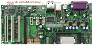

Also eines vorne weg, ich hab das Epox wieder zurück und jetzt ein DFI UT nf4 und muß sagen das es Welten sind zwischen den Mobos. Die Vcore war eine Katastrophe und lies sich auch nicht durch Biosupdates verbessern.
Als ich die Vcore nachgemessen habe traf mir der Schlag! Aber testet selber!
Gruß Ramon

Lun@tic schrieb:
Also was mir aufgefallen ist,ist das mein Opteron,der bei 1,5V 2800 Mhz schaffen soll,diese nicht schafft bei im Bios angezeigten 1,5V.Ich muss die Vcore soweit anheben,bis ich 1,6V habe.Von daher wäre die Möglichkeit,das einfach nur zuviel angezeigt wird garnicht so abwegig.
Würd am liebsten ja mal auf dem Board direkt nachmessen,nur wo?
Die gleiche Erfahrung habe ich im Vergleich mit einem Gigabyte K8N -Ultra 9 gemacht. Das heißt das ich auf dem Epox für das gleiche OC-Ergebniss laut CPU-Z und Everest 0,1VCore mehr brauche wie auf dem Gigabyte.
Aber ich bin trotzdem mal gespannt was deine Messung sagt.
So,grad gemessen an der Wicklung(an dem anderen Punkt sinds 12,irgendwas Volt).
Die Angaben vom Bios und von CpuZ/Everest usw sind definitiv 0,1 Volt höher als das,was tatsächlich anliegt.
Stell ich zB im Bios alles auf Standard hab ich angezeigte 1,47 V,gemessen aber 1,37(+-0,01).
Und die Schwankungen unter Last sind,an dem Punkt gemessen,geringer,als von den ganzen Programmen angezeigt.

Also,ich hab grad nochmal ein wenig gemessen und geguckt.Das Board macht ja was es will mit der Vcore.Hab mal aus Spass 1,65V eingestellt.Anzeige 1,65V,gemessen 0,48V.Bei eingestellten 1,6V sinds wieder 1,5 gemessen.
Könnte da mal noch jemand nachmessen?

Ich kann einfach nicht verstehen, warum Epox den V-Core "Anzeige" Bug nicht einfach mit nem neuen Bios behebt, das kann ha jein Problem sein einfach das Bios so zu ändern, das es 0,1V weniger also dann die richtige Spannung anzeigt!

0,48V ? Ich denke man kann es nicht via Bios fixen, da der Winbondchip der zur Anzeige der Vcore dient einfach nur wirres Zeugs macht :) N Grund fürn Umtausch ist das für mich sicher nicht. HT geht sehr gut, OC reicht dicke ! Und absolut problemloses rundherum. 40 € Mehr fürn DFI finde ich nicht angemessen.
