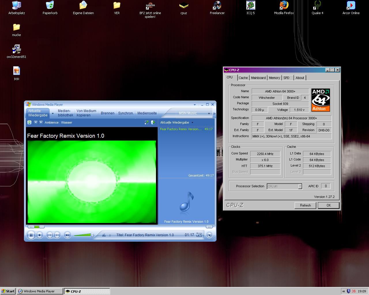

Hab gestern mal probiert,wie hoch der Htt geht bei mir.Maximal 320,das aber auch nur grad so eben,bei 1,6V Chipspannung.
mein 9NPA+ Ultra macht mit älterem Bios und 1,5V Chipsatzspannung nach erstem Test 380 MHz HTT, mehr muss ich nochmal testen.

also ich habe mit dem Board keine Probleme, mein HT geht bis 340MHZ Primestable. das macht weder mein Proz beim 10er Multi noch mein Ram mit.

hab das teil damals bs 370mhz ht-tackt gejagt. mein board war eins der ersten der serie. also ich denk mal, in der beziehung wird man sicher nicht vom baord enttäuscht. einzig ram oc geht nicht so gut wie auf anderen board. dafür ist aber die performce besser:

hehe mein NON Ultra packt was mehr ;)
das war aber noch mit dem veraltetem bios und nur 1,5 V MB spannung,
würde sicher an die 400 rankommen mit 1,8 V
