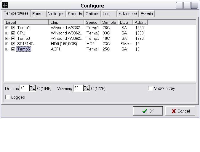

PS: Kann mir einer sagen was welche Temps bei Speedfan sind, hatte vorher Neo2 Plat. da war das ein bißchen anders! Zwei kann ich klar zuordnen, nur welche ist Nforce4 Temp? und was messen die anderen?Nicht über die niedrigen Temps wundern, nach dem Start gemacht.
