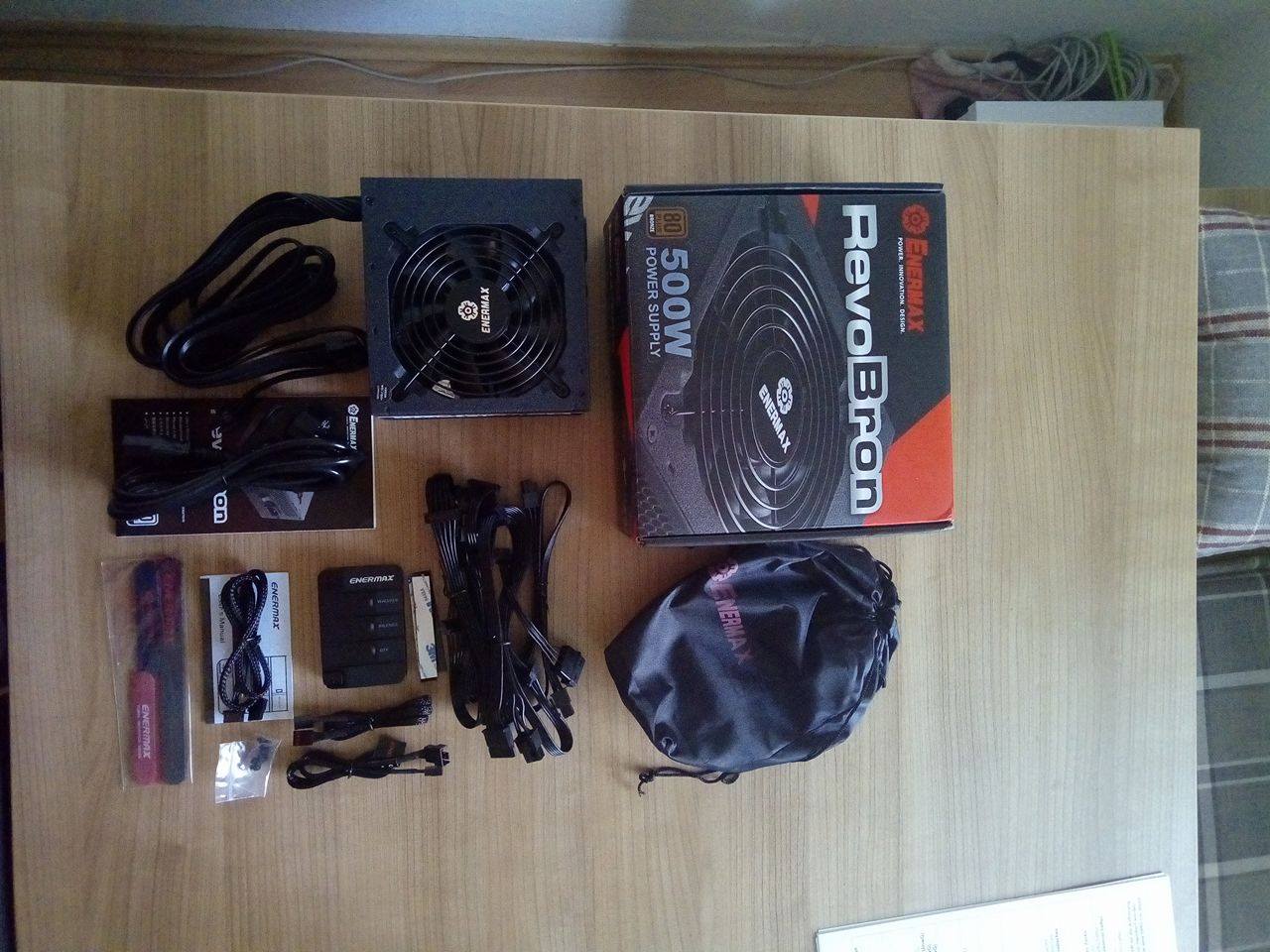

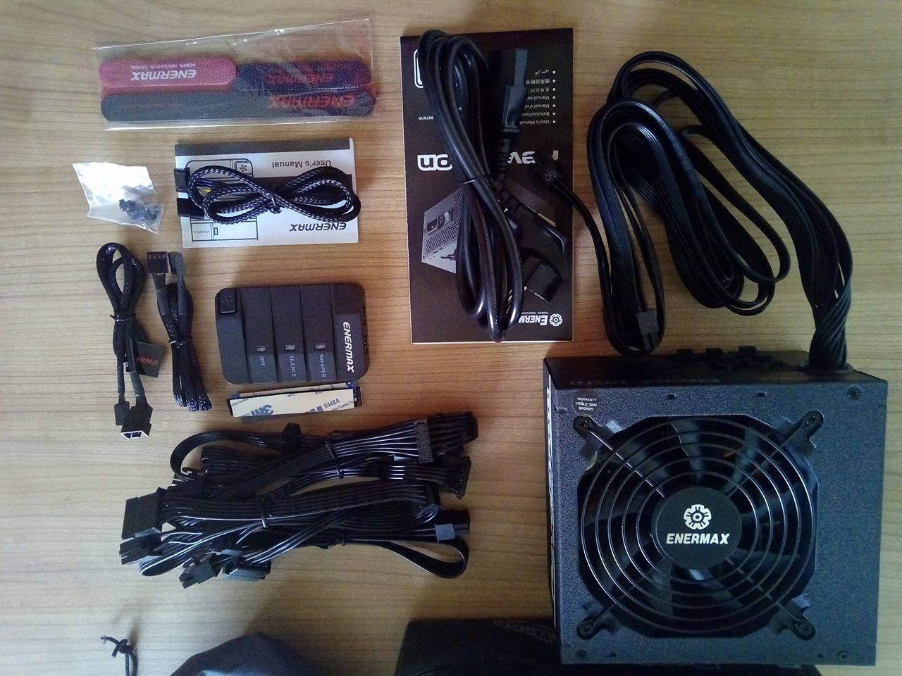

Unboxing

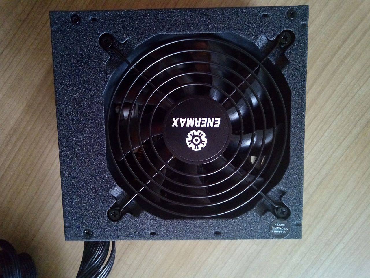

Im Inneren finden sich u.a
Enermax Revobron Netzteil
Coolergenie Lüftersteuerung
FDD-Molex Adapter
Kaltgerätestecker
Befestigungsmöglichkeiten für Lüftersteuerung( Klettverschluss+Magnet)
Schrauben
Anleitung
Kabeltasche
Modulare Flachbandkabel
24281559_1609984312399027_556117670_o.jpg24259399_1609984422399016_1860508166_o.jpg24209759_1609984435732348_1253802040_o.jpg 24281927_1609984269065698_481692630_o.jpg 24251242_1609984275732364_1142403640_o.jpg 24271448_1609984252399033_1716799759_o.jpg
Der Lieferumfang ist im Vgl. zu meinen „Vergleichsnetzteilen“ üppiger, genauer gesagt lag bei keinem der anderen beiden Netzteile eine Lüftersteuerung inkl. Zubehör bei.

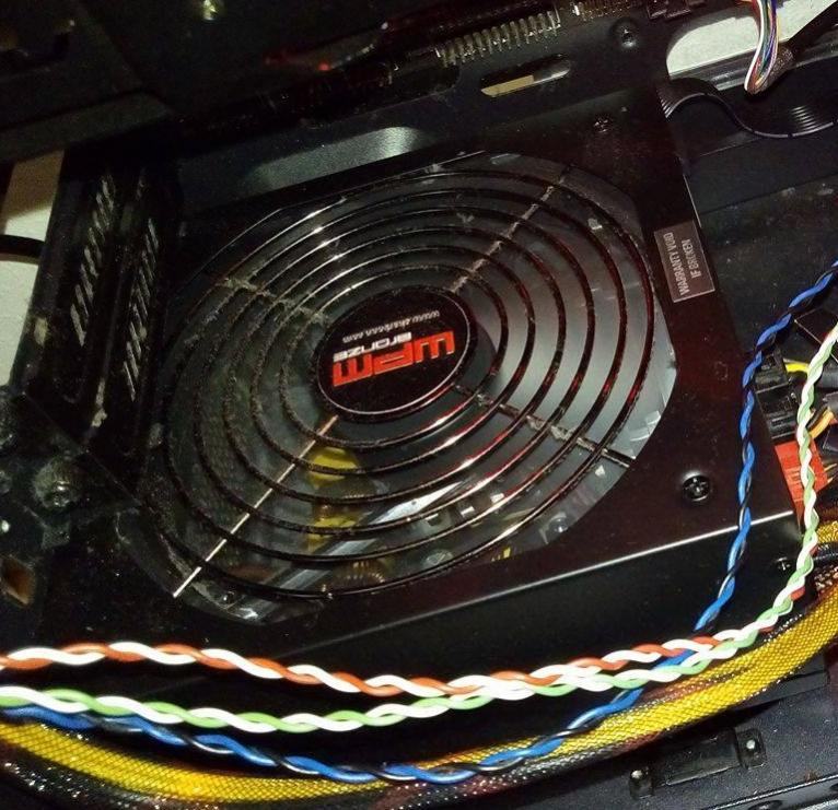

Bei den andere beiden Netzteilen handelt es sich um ein Sharkoon WPM 600W sowie ein Thermaltake SMART RGB 600W Netzteil. Mehr dazu aber später.
23261958_1585224781541647_243249319_o.jpg 24322150_1611596185571173_1832395855_o.jpg

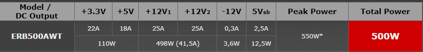

Datenblatt
Quelle: ENERMAX.DE - RevoBron

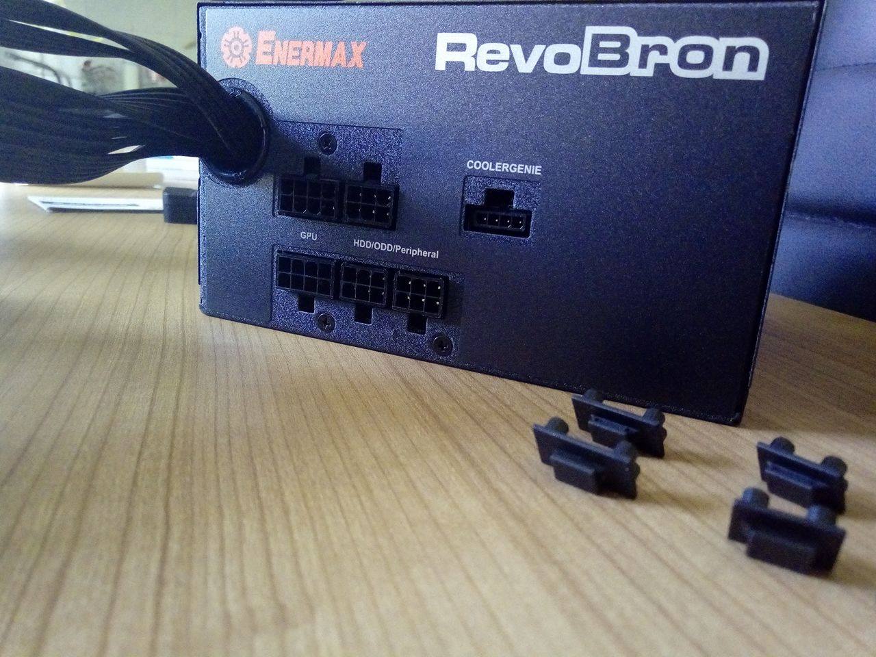

Besonderheiten + Anschlüsse
Das Netzteil besitzt die Maße 140 x 150 x 86 mm und ist ca. 1,6kg schwer.
Im Inneren des Netzteils kommen hochwertige Komponenten zum Einsatz u.a japanische Kondensatoren, ein ultra leiser 120mm großer Twister Lager Lüfter sowie diverse Schutzmechanismen gegen Überspannung oder Kurzschlüsse.
Weiterhin verfügt es über zwei 12 Volt Schienen, sodass ein Dauerbetrieb unter Vollast kein Problem darstellt.

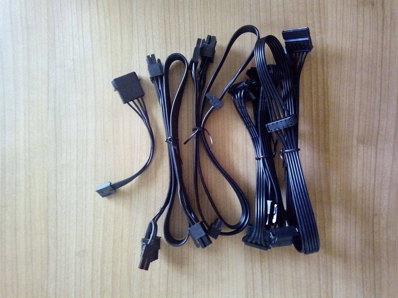

Der 24PIN Stecker sowie der 4+4 PIN Stecker befinden sich an je einem Kabelstrang, der nicht vom Netzteil abgelöst werden kann. Beliebig angesteckt werden können zwei GPU Kabel mit je 6+2PIN Stecker, wobei zu beachten ist, dass bei der 500W Variante nur ein GPU Kabel mit 2*6+2PIN mitgeliefert wird. Nur bei der 600W und 700W Version finden sich zwei dieser Kabel mit insgesamt 4*6+2PIN Anschlüssen.
Sata Stromabel liegen zwei Stück bei mit insgesamt 6 Anschlüssen bei sowie ein Molex Kabel mit 4 Molex-Anschlüssen. Zuletzt kann auch noch ein FDD Stecker an das Netzteil angeschlossen werden, dieser ist für die mitgelieferte Lüftersteuerung.
Erwähnenswert ist zuletzt noch, dass auch kleine Kappen für die einzelnen Anschlüsse am Netzteil verfügbar sind, sodass bei nicht Nutzung einzelner Anschlüsse diese nicht verstauben. Praktisch.

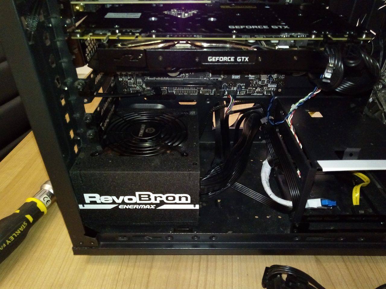

Einbau
Der Einbau erfolgte in zwei Testsysteme.
System Nr.1:
Prozessor: Intel Core i5 6600k Prozesor @3,5Ghz
Mainboard: MSI Z170A SLI Plus
Arbeitsspeicher: 24GB DDR4 Ballistix @2400Mhz
Grafikkarte. KFA2 GTX1080 8GB VRAM
SSD: 480GB SanDisk ULTRA II
Case: Anidees AI8 Black Window AI-08BW Big Tower
System Nr.2:
Prozessor: Intel Core i5 8600k Prozessor @3,6Ghz
Mainboard: MSI Z370 SLI PLUS
Arbeitsspeicher: 16GB G.Skill Ripjaws DDR4@3200Mhz
Grafikkarte: Gainward GTX1080 8GB VRAM
SSD: 256GB ADATA SU800
Case: Sharkoon VG5-W ATX

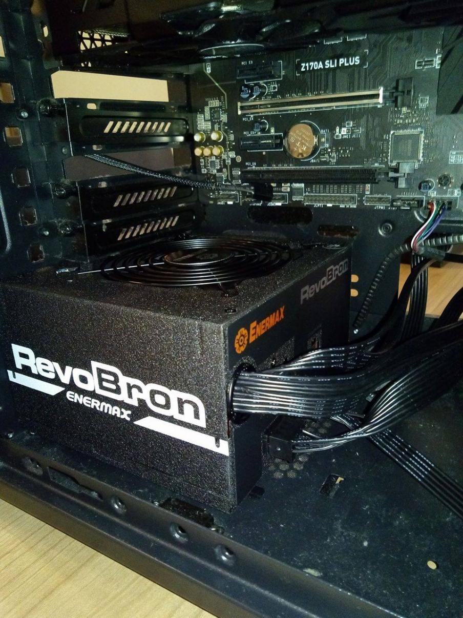

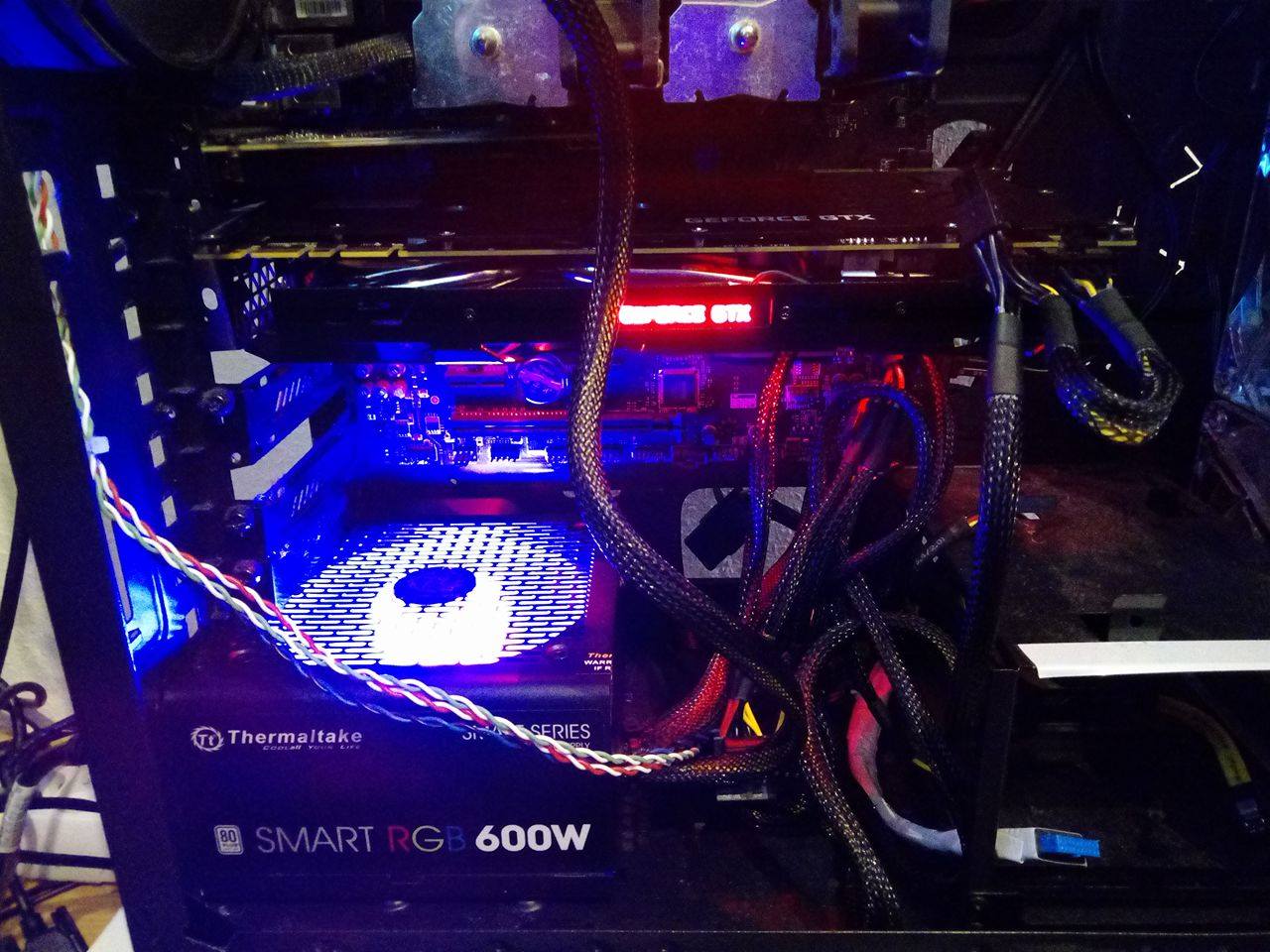

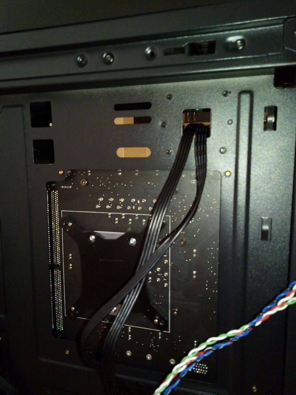

Der Einbau in Testsystem Nr.1 erfolgte ohne Probleme, vor allem das lange 4+4PIN Mainboardkabel konnte ohne Probleme an der Rückseite entlang verlegt werden.
Bei dem Sharkoon Netzteil war dies nur mit hängen und würgen möglich und bei dem Thermaltake Netzteil unmöglich.
Gerade wer großen Wert auf Kabelmanagement legt, wird die Flachbandkabel zu schätzen wissen, da man diese gut verlegen kann und die großzügige Länge ein verlegen auf der Gehäuserückseite erlaubt.
Das verkabeln mit meiner SSD auf der Rückseite sowie der Grafikkarte (8+6PIN) ging ohne Probleme. Allerdings wer vor allem auf ein „ordentliches“ Setup steht, der wird sich mit hoher Wahrscheinlichkeit neue (sleeved) 6+2 PIN GPU Kabel kaufen. Grund dafür ist, dass von einem Kabelstrang zwei 6+2 PIN Stecker abgehen und daher es in meinen Augen etwas „unsauber“ aussieht. Dies liegt natürlich im Auge des Betrachters.
Die Kabellängen der verbleibenden Kabel sind mehr als ausreichend und man kann in einem Big Tower gut die Kabel auf der Rückseite verstecken oder direkt neben dem Netzteil bündeln.

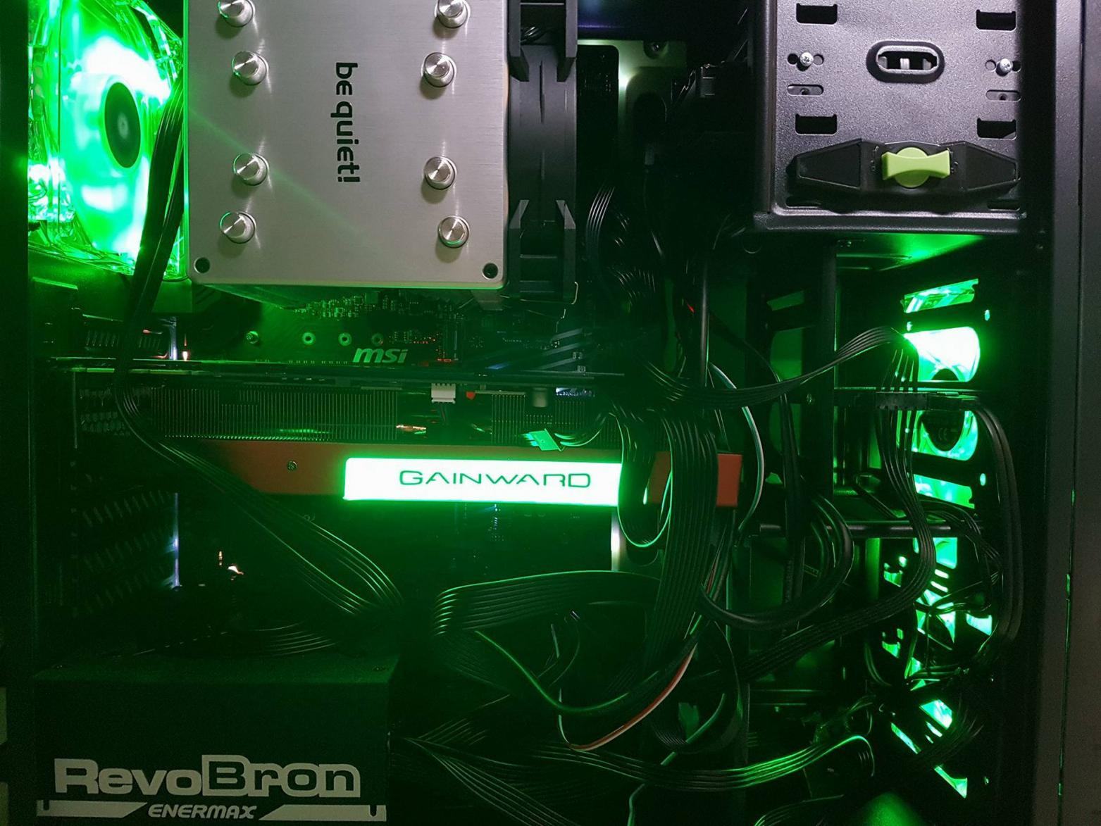

Bei Testsystem Nr.2 sah das ganze anders aus.
Das Gehäuse verfügt über keine Aussparungen direkt über dem 4+4 PIN Stecker, sodass man das Kabel nur quer durch das Gehäuse am CPU Kühler vorbei verlegen kann.
Da hier auf der Rückseite des Gehäuses nur sehr wenig Platz für Kabel herrscht, wurden diese mehr oder weniger ins Innere „gewurschtelt“ ohne dabei den Airflow oder Komponenten zusehr zu behindern.
Zumindest im Hinblick auf besseres Kabelmanagement hilft auch ein Teilmodulares Netzteil nicht, wenn es zu wenig Platz/Aussparungen für Kabelmanagement im Gehäuse gibt.

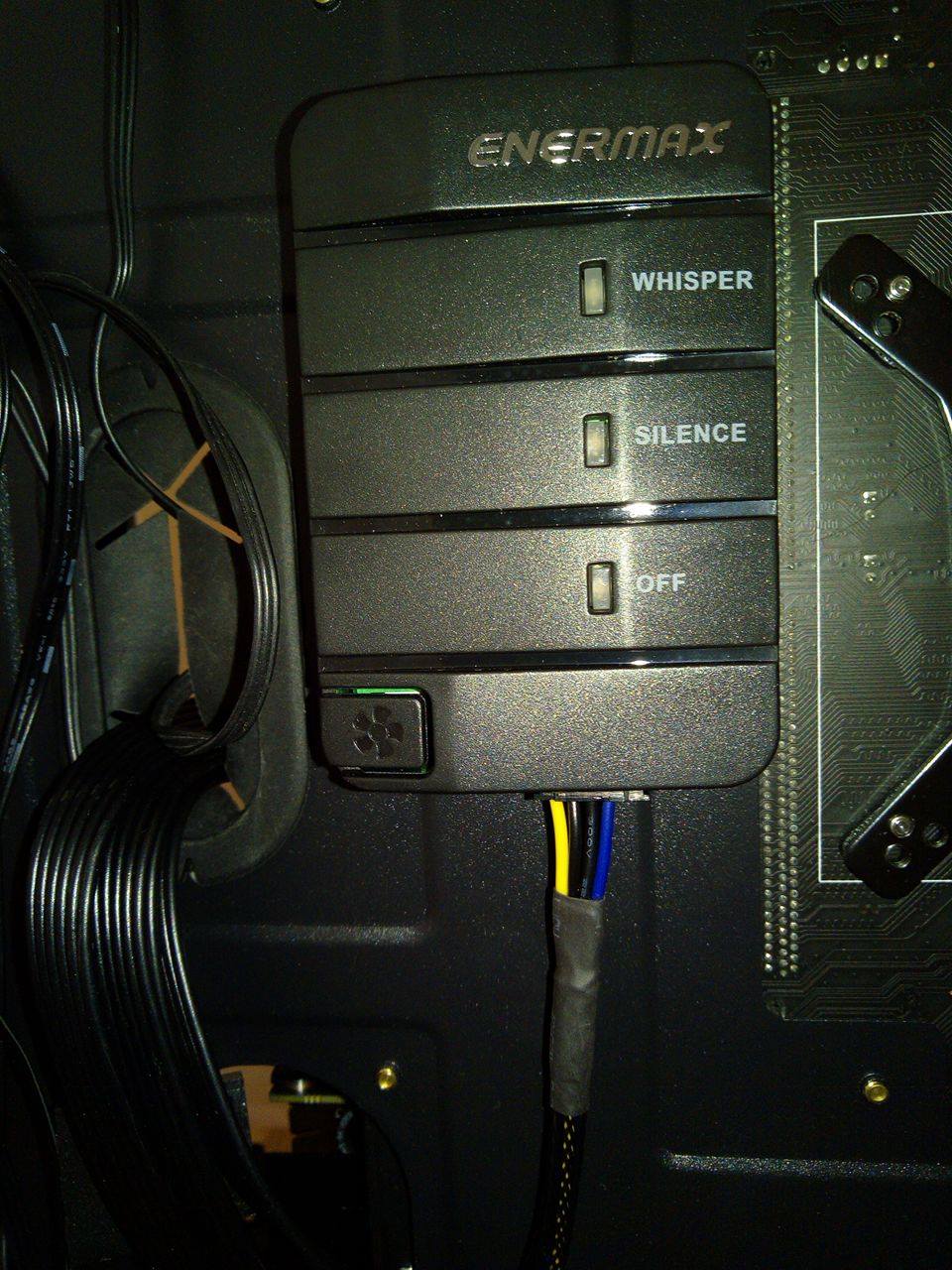

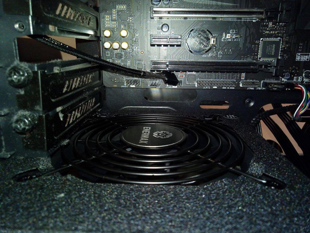

Lüftersteuerung
Das Beilegen einer Lüftersteuerung bei einem Netzteil war für mich ein Neues, sowas hatte ich bisher noch nicht im Lieferumfang von Netzteilen gesehen. Neben der Steuerungseinheit liegen auch eine Lüfterkabelverlängerung sowie ein Kabel zum Anschluss ans Mainboard/Netzteil bei.
Der Einbau ist recht unkompliziert, hier hierzu nutzt man die mitgelieferten Magnet/Klettverschluss Klebepads. Größtes Manko bei der Lüftersteuerung ist, dass nur 3 Lüfter (FanSpllitter außen vor gelassen) angeschlossen werden können, somit für Testsystem 1 unbrauchbar da dort 6 Gehäuselüfter verbaut sind. Dennoch wurde diese kurz verbaut, um die Tauglichkeit des Bauteils zu überprüfen.
Zusammenfassend finden sich 3 Modi, welche je nach Systemauslastung (bei Whisper ab 40% & Silence ab 55% Last) das zuschalten der angeschlossenen Lüfter regelt. Das Anlaufen der Lüfter selbst lief ganz ok, die Lüfter sprangen ca. bei Erreichen der eingestellten Auslastung an und drehten ohne Macken. Störend war hier allenfalls nur die blaue LED, welche unweigerlich bei einem durchsichtigen Seitenteil zu einer Montage auf der Gehäuserückseite zwingt.

Stromverbrauch vgl. zu Sharkoon & Thermaltake
Gemessen wurde im Anschluss der Stromverbrauch im Idle. Gaming & synthetic Load bei beiden Testsystemen mit dem Enermax Netzteil. Ebenso wurde bei Testsystem Nummer 1 mit dem Thermaltake Smart RGB & Sharkoon WPM600W gemessen.

Idle System Nr.1 Sharkoon 44W
Idle System Nr1 Thermaltake 49W
Gaming System Nr1 Sharkoon 241W
Gaming System Nr1 Thermaltkae 242W
Furmark System Nr1 Sharkoon 281W
Furmark System Nr1 Thermaltake 277W
Es wurde geschaut bei welchem Wert sich das Messgerät ca. einpendelt und dieser Wert dann genommen.
Anhand der Werte lässt sich erkennen, dass der kleine Unterschied in W minimal bis kaum vorhanden ist. Der effektive Stromverbrauch ist bei allen Netzteilen gut, die Unterschiede liegen vielmehr beim Ablesen, der Verarbeitung der Komponenten und den Features wie z.B Flachbandkabel & Lüftersteuerung. „Gewinner“ unter allen getesteten Netzteil ist das Enermax Netzteil, mehr dazu im nachfolgenden Abschnitt.
