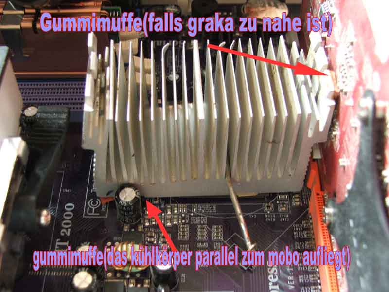

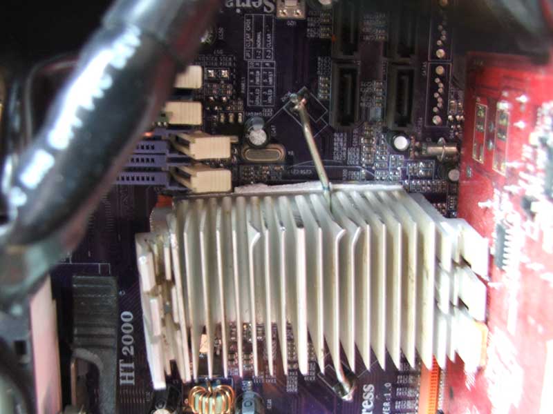

hi leute. hab das mobo vor ca1jahr für meine feundin gekauft und komme zum schluss das die 60 euro schon ok waren für das ding. allerdings nervt dieser billig-chipsatzlüfter doch arg^^, und deshalb hab ne gute billig version einer passiven kühlung gebaut(es fehlt ein bissel liebe zum detail und ich hatte leider keine zeit) - und es is was für bastler :fresse: .
was ihr braucht:
->nen relativ grossen kühlkörper
(evtl nen alten boxed-cpu körper den man ja meisten eh nie benutzt^^)
->nen bissel gummi
(sowas wie fahrradflicken)
->flexibel und dicken draht zu fixieren
(sollte nach bearbeiten mit einer zange annähern so ausschaun wie die fixierklammer des zahlman nf4 passivkülhlers)
->ne zange, evtl ne metallsäge+feile und klebstoff
wen man nun die original-kühlung entfernt hat lässt das mobo vom layout noch n bissel spielraum für den dicken kühlkörper übrig. ich musste den
kühlkörper den ich benutzte zwar leider genau in der mitte durchsägen damit er genau passt, aber man wird zum schluss echt belohnt :)
nun hab ich den angepassten kühlkörper auf einer seite (die keinen kontakt mit dem chip hat) mit ca. 2.5 mm gummiplättchen beklebt damit der ja doch etwas schwere kühlkörper genau parallel zum mobo aufliegt.
Dann auf den gesäubeten nf4chip(w-leitpaste oder pad nich vergessen!)
den neuen kühli vorsichtig aufsetzen und mit der selbstgebauten klammer fixieren. sieht abenteuerlich aus, aber bei der richtigen wahl des materials für die fixierklammer aus dem dicken draht is das bombenfest!
hier ma 2 pics davon:fresse: kueli2.jpgkueli1.jpg
habe mit dem ding 46 grad aufn desktop und ca58-62 grad auf 2 stunden vollast (htt@250)
mir sind noch 100 bessere aufbaumöglichkeiten später eingefallen aber ich wolltes ma anhand der schon getesteten version zeigen das man auch mit
müll was machen kann...

LoL sieht echt....ehhhmmmm.........aeeeeeeeeeehm toll aus :d
Für bastelfreudige und mutige ist das sicherlich ne gute Lösung, andernfalls würd ich "meine" Zalman Lösung bevorzugen *gg*
Stark genug dass deine Freundin n A64 hat *gg* und noch recht teuren RAM mit HS :d
lol das hab ich erwartet fatima ;P
klar is das kein augenschmaus aber währe ich nich so überrascht von der effetivität dieses teils, hätte ich euch das auch net gezeigt ^^
deine lösung is natürlich ne geile sache aber passiv is passiv
ich habe den Zalman ZM auch schonmal aufm sockelA verbaut mit sehr entäuschendem ergebniss in sachen cooling. ich müsste dann nen
lüfter draufbauen....
das ding hätten sie noch viel höher bauen müssen find ich.
...aber schick sah er aus damals^^
