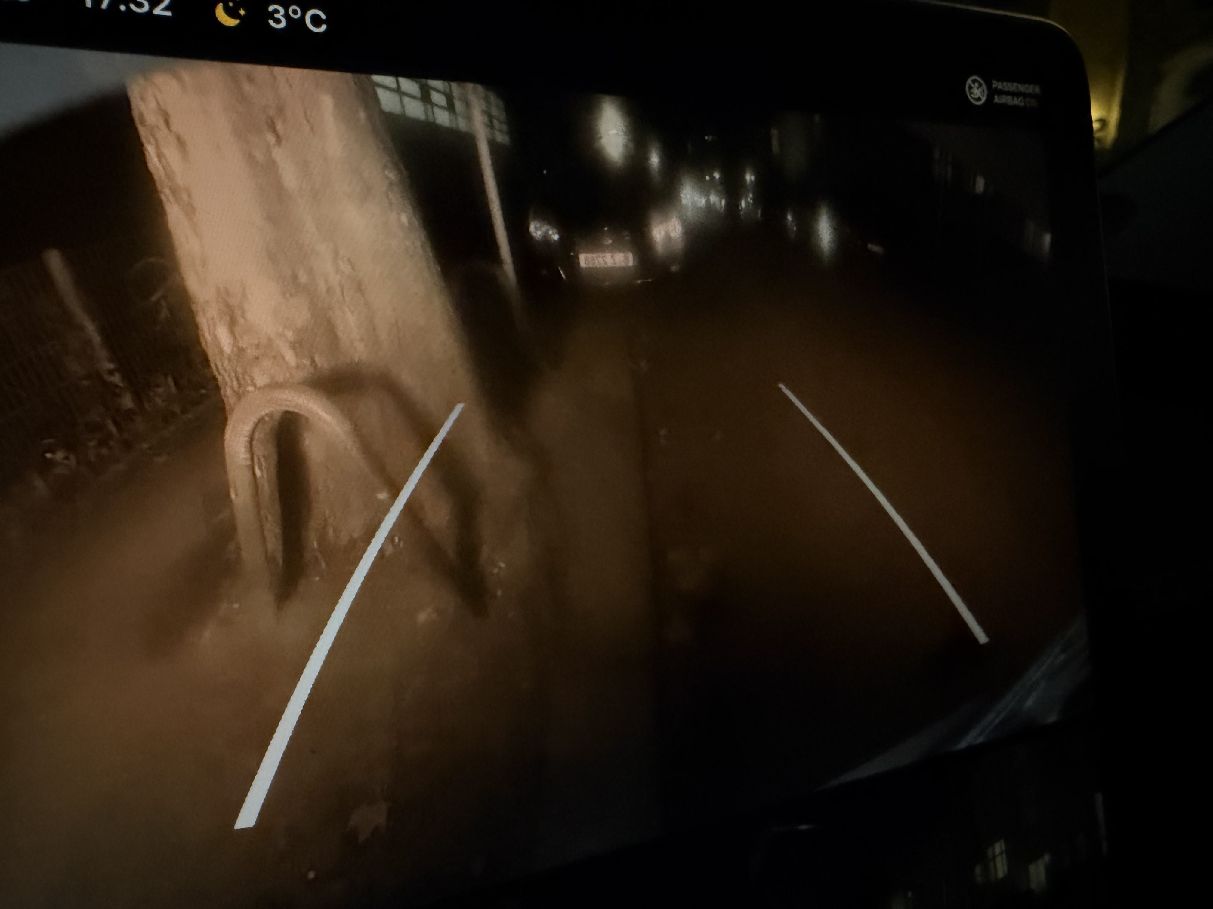

Ich glaube, mir hat irgendein Spaßvogel die Rückfahrkamera zerkratzt oder so. Zumindest bekomme ich sie nicht mehr sauber, gewischt. Kennt das jemand bei einem Tesla und hat irgendwelche Tipps?
Ah, interessant. Keine Ahnung wieso das passiert ist. Danke! Wollte schon immer mal einen Dremel haben 😂
