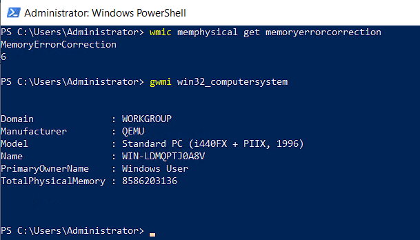

Offensichtlich gehts bei VMWare nicht. Ich denke jedoch nicht, dass es technisch Auswirkungen hat.
Mit QEMU wird es angezeigt.
