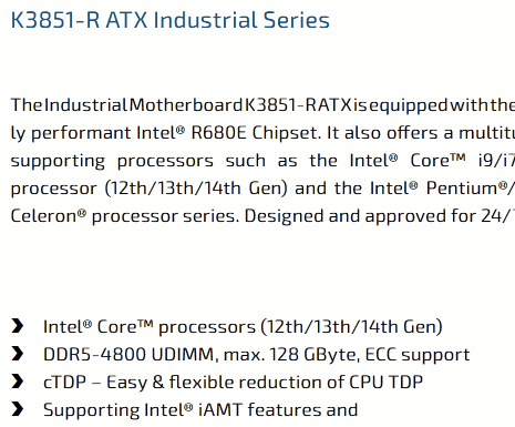

- ECC: Da ich über Paperless wichtige Daten speichere und in Zukunft auch Familienbilder darauf ablegen möchte, ist mir ECC-Support wichtig.
Ich habe folgende Konfiguration angedacht: Geizhals-Wishlist.
Alternativ wäre auch der MiniPC aus dem Thread eine Überlegung wert: Mein neuer Home-Server: Mini-PC mit Xeon und ECC-RAM, allerdings gibt es diesen nur noch ohne RAM für 360€. Die 2x 32GB ECC RAM UDIMM liegen bei ca. 240€.
Ich freue mich auf eure Meinungen, insbesondere zur Prozessorwahl und ob eine Intel Arc GPU eine praktikable Lösung für den Ryzen wäre.
