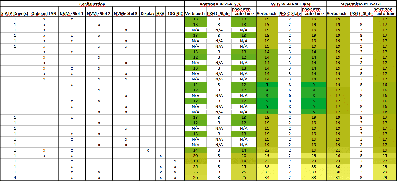

Folgende Boards kamen daher für mich in Frage:
Allerdings habe ich im Internet keine detaillierten Angaben zu optimierter Leistungsaufnahme im Idle oder Package-C-State Verhalten bei (Nicht-)Verwendung bestimmter Slots gefunden.
Also habe ich mir alle drei Boards kommen lassen und entsprechende Messungen durchgeführt, die ich mit euch teilen möchte. Vielleicht helfen diese Informationen ja dem einen oder anderen, der auch in Erwägung zieht, eines dieser Mainboards zu verwenden.
Gemessen wurde die Leistungsaufnahme an der Steckdose mit einem Gude Expert Power Control 1100 (EPC-1100).
Vorgehen
Zuerst wurden im BIOS sämtliche Schnittstellen und Funktionen, die ich für den Server-Betrieb nicht benötige, deaktiviert (z.b. Serielle oder Parallel-Ports, Onboard Sound, zusätzliche LAN Controller, ...).

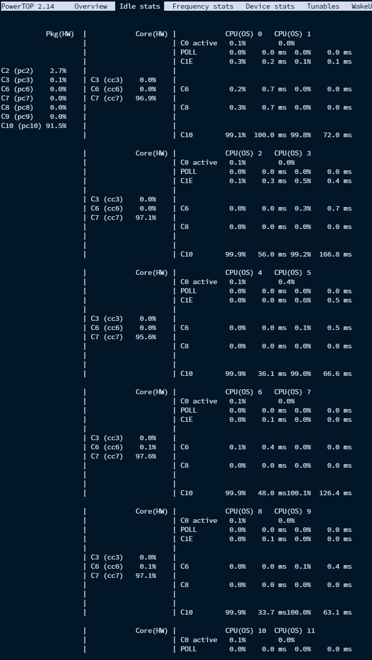

Alle Stromsparmodi für PCIe-Slots (ASPM) sowie CPU C-States wurden explizit aktiviert (ASPM: L1 mit Submodi L1.1 und L1.2 wo möglich, CPU auf C10).
Als Betriebssystem kam Debian 12 Bookworm zum Einsatz.
Zur Messung der C-States wurde Powertop 2.15 mit Support für Raptor Lake-S verwendet.
Jedes Board wurde mit unterschiedlichen Hardware-Konfigurationen getestet, um den Einfluss von Onboard-Komponenten und (Nicht-)Verwendung von M.2, PCIe-, oder SATA-Slots auf die Leistungsaufnahme und den Package C-States zu messen.
Die Hardware-Konfiguration wurde bei abgeschaltetem System hergestellt, dann wurde gebootet. Die erste Messung wurde nach dem Booten ins OS abgenommen, sobald die Leistungsaufnahme über mindestens 20 Sekunden stabil war. Dann wurde der Package C-State mit Powertop geprüft, danach powertop --auto-tune ausgeführt und der Package C-State sowie Leistungsaufnahme erneut gemessen.
Bei Verwendung von PCIe-Plätzen wurde in der Tabelle der jeweilige höchste erzielte C-State mit niedrigster Leistungsaufnahme aufgenommen. Dabei wurde in Kauf genommen, dass HBA und 10G NIC u.U. nur mit halber Anzahl an PCIe Lanes angebunden wurden, was aber vom Durchsatz her kaum eine Rolle spielen sollte, solange am HBA nur HDDs hängen (PCIe 2.0 x4 = 2GB/s für 8 HDDs = 250MB/s pro HDD).
Besonderheiten diesbzgl. sind im jeweiligen Absatz zum Mainboard separat beschrieben.
Folgende Tabelle zeigt alle verschiedenen Konfigurationen, für die der Verbrauch gemessen wurde:
Die letzte Zeile der Tabelle stellt den für mein aktuelles Projekt "Vollausbau" an Komponenten dar.
Der HBA hat eine gemessene eigene Leistungsaufnahme von ca 6-7W (ausgewählt auf Grund dieses Artikels), der 10G NIC von ca 4-5W.

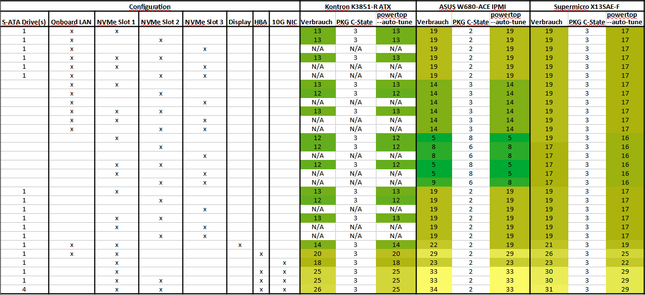

Config | | | | Kontron K3851-R ATX | Kontron K3851-R ATX | Kontron K3851-R ATX | ASUS W680-ACE IPMI | ASUS W680-ACE IPMI | ASUS W680-ACE IPMI | Supermicro X13SAE-F | Supermicro X13SAE-F | Supermicro X13SAE-F | ||||
S-ATA Drive(s) | Onboard LAN | NVMe Slot 1 | NVMe Slot 2 | NVMe Slot 3 | Display | HBA | 10G NIC | Verbrauch | PKG C-State | powertop --auto-tune | Verbrauch | PKG C-State | powertop --auto-tune | Verbrauch | PKG C-State | powertop --auto-tune |
1 | x | x | | | | | | 13 | 3 | 13 | 19 | 2 | 19 | 19 | 3 | 17 |
1 | x | | x | | | | | 13 | 3 | 13 | 19 | 2 | 19 | 19 | 3 | 17 |
1 | x | | | x | | | | N/A | N/A | N/A | 19 | 2 | 19 | 19 | 3 | 17 |
1 | x | x | x | | | | | 13 | 3 | 13 | 19 | 2 | 19 | 19 | 3 | 17 |
1 | x | x | | x | | | | N/A | N/A | N/A | 19 | 2 | 19 | 19 | 3 | 17 |
1 | x | | x | x | | | | N/A | N/A | N/A | 19 | 2 | 19 | 19 | 3 | 17 |
| x | x | | | | | | 13 | 3 | 13 | 14 | 3 | 14 | 19 | 3 | 17 |
| x | | x | | | | | 12 | 3 | 12 | 14 | 3 | 14 | 19 | 3 | 17 |
| x | | | x | | | | N/A | N/A | N/A | 14 | 3 | 14 | 19 | 3 | 17 |
| x | x | x | | | | | 13 | 3 | 13 | 14 | 3 | 14 | 19 | 3 | 17 |
| x | x | | x | | | | N/A | N/A | N/A | 14 | 3 | 14 | 19 | 3 | 17 |
| x | | x | x | | | | N/A | N/A | N/A | 14 | 3 | 14 | 19 | 3 | 17 |
| | x | | | | | | 12 | 3 | 12 | 5 | 8 | 5 | 19 | 3 | 16 |
| | | x | | | | | 12 | 3 | 12 | 8 | 6 | 8 | 17 | 3 | 16 |
| | | | x | | | | N/A | N/A | N/A | 8 | 6 | 8 | 17 | 3 | 16 |
| | x | x | | | | | 12 | 3 | 12 | 5 | 8 | 5 | 17 | 3 | 16 |
| | x | | x | | | | N/A | N/A | N/A | 5 | 8 | 5 | 17 | 3 | 16 |
| | | x | x | | | | N/A | N/A | N/A | 9 | 6 | 8 | 17 | 3 | 16 |
1 | | x | | | | | | 13 | 3 | 13 | 19 | 2 | 19 | 19 | 3 | 17 |
1 | | | x | | | | | 12 | 3 | 12 | 19 | 2 | 19 | 19 | 3 | 17 |
1 | | | | x | | | | N/A | N/A | N/A | 19 | 2 | 19 | 19 | 3 | 17 |
1 | | x | x | | | | | 13 | 3 | 13 | 19 | 2 | 19 | 19 | 3 | 17 |
1 | | x | | x | | | | N/A | N/A | N/A | 19 | 2 | 19 | 19 | 3 | 17 |
1 | | | x | x | | | | N/A | N/A | N/A | 19 | 2 | 19 | 19 | 3 | 17 |
1 | x | x | | | x | | | 14 | 3 | 14 | 22 | 2 | 19 | 21 | 3 | 19 |
1 | x | x | | | | x | | 20 | 3 | 20 | 29 | 2 | 29 | 26 | 3 | 25 |
1 | | x | | | | | x | 18 | 3 | 18 | 23 | 2 | 23 | 23 | 3 | 22 |
1 | | x | | | | x | x | 25 | 3 | 25 | 33 | 2 | 33 | 30 | 3 | 29 |
1 | | x | x | | | x | x | 25 | 3 | 25 | 33 | 2 | 33 | 30 | 3 | 29 |
4 | | x | x | | | x | x | 26 | 3 | 25 | 34 | 2 | 33 | 31 | 3 | 29 |

Dieses Board bietet 8 Onboard S-ATA Header, zwei mechanische PCIe 5.0 x16 Slots, die direkt an der CPU hängen, aber elektrisch x16/x0 oder x8/x8 angebunden sind.
Zwei der drei M.2 Slots hängen am Chipsatz, einer an der CPU.
Das Board kommt mit zwei Onboard LAN Controllern, einem 1Gbit Intel I219LM, sowie einem 2.5Gbit Intel I225LM.
Pkg C-State Verhalten:
Ähnlich wie das Kontron K3851-R konnte ich dieses Board nicht unter Pkg C3 bringen, selbst unter Deaktivierung aller Onboard-Komponenten und Booten von USB-Laufwerk.
Andererseits war dem Board dann ziemlich egal, was aktiviert oder angeschlossen wurde. Nur die Nutzung eines der an die CPU angebundenen PCIe Slots führte zu C2, alles andere getestete landete immer bei C3.

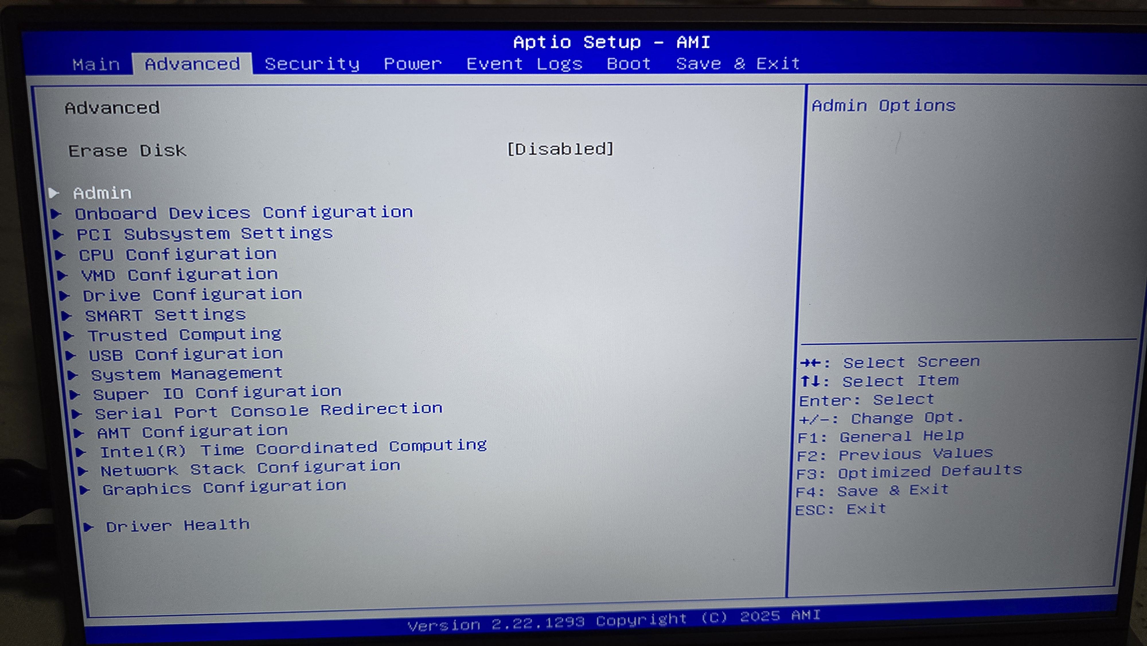

Die meisten Onboard Komponenten haben hier standardmäßig ASPM deaktiviert. Erzwingen von ASPM brachte keine Änderung des C-States.
Falls ihr Fragen habt, versuche ich diese gerne zu beantworten. Alle Boards habe ich noch ein paar Tage da, Zeit für spezielle Tests ist aber begrenzt.
