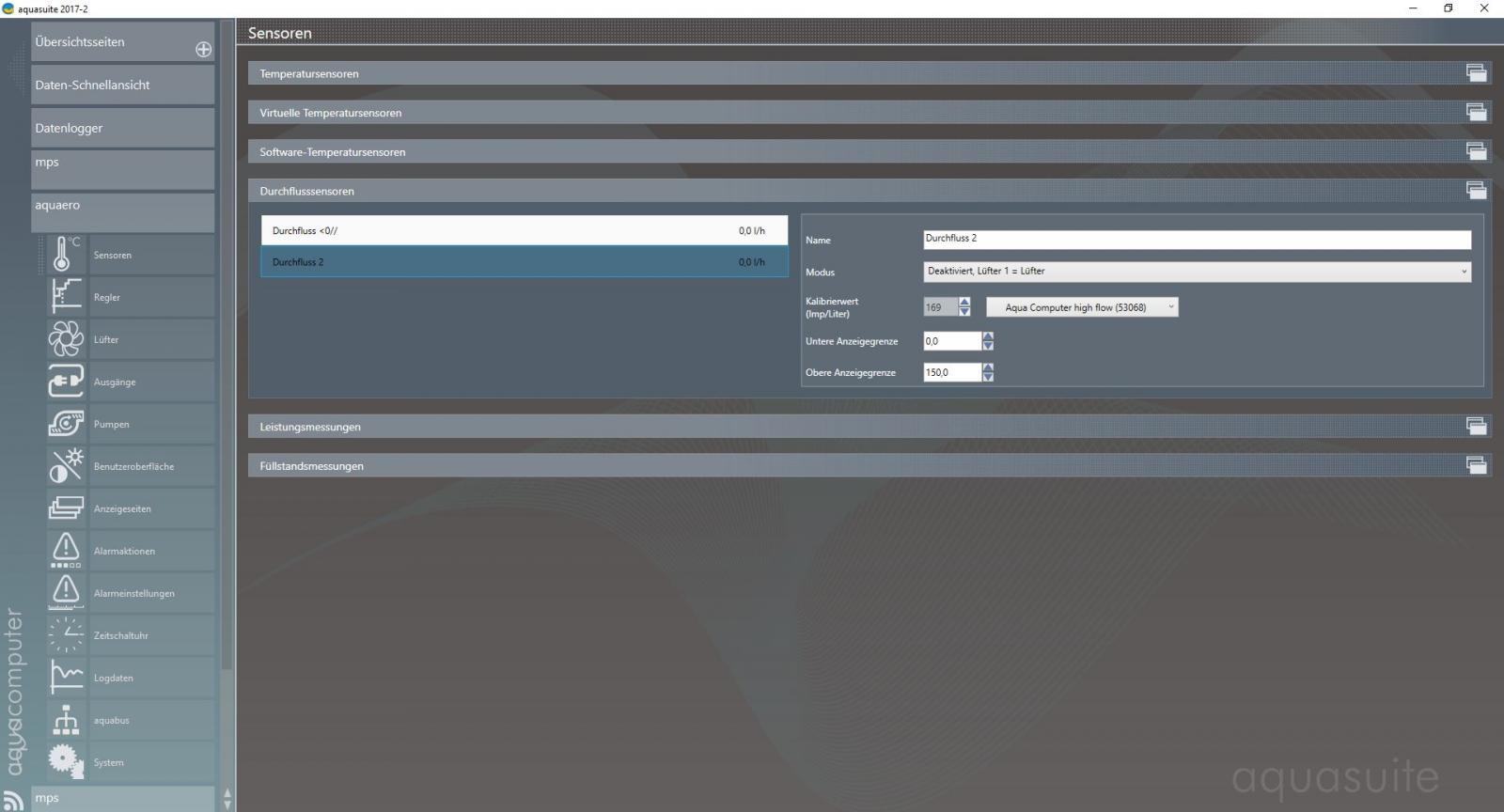

eine frage die bisher noch niemand gestellt hat:
ist der Kalibrierwert richtig in der aquasuite eingetragen, der hat für Durchflusssensoren (zummindest bei mir bei jeder Neuinstallation) einen nicht passenden wert in der auqasuite und muss eigentlich einmalig nach der Installation manuell korrigiert werden und unterscheidet sich soweit ich weiß von anderen Durchflusssensoren und wenn man den so stehen lässt fehlt einiges an Durchfluss weil er mehr impulse pro liter erwarten würde, glaub 2xx impulse oder so pro/l :fresse2:
● Der Kalibrierwert für den Durchflusssensor "high flow" beträgt 169
Impulse/Liter. Eine präzise Messung ist ab einem Durchfluss von
80 l/h gegeben, im Bereich von 40-80 l/h ist das ausgegebene
Signal noch nicht völlig linear zum Durchfluss. Bei Bedarf können
Sie den Kalibrierwert in diesem Bereich durch Ausmessen selbst
ermitteln und in das Gerät eintragen.
btw, bei steigender temp im kreislauf steigt auch der durchfluss an, bei mir von ~120l/h auf bis zu 130l/h bei 4170rpm
Ich habe ihn per USB angeschlossen, da wird er mir nicht im aquaero bei Sensore - Durchflusssensor angezeigt. Er wird als zusätzliches Gerät angezeigt und dort habe ich den richtigen Sensor ausgewählt (high flow USB).
Wenn ich ihn per Aquabus anschliesse, wird er dort angezeigt. Dort habe ich beim rumprobieren diese Werte eingegeben. Selbes ergebnis wie per USB.
bei steigender temp bleibt der Wert vom Durchfluss bei mir gleich, da ändert sich mit dem high flow nichts und wenn ich den Schlauch zudrücke und wieder frei gebe, geht der Wert runter und nicht mehr rauf.
ist der Kalibrierwert nicht voreingestellt. Wenn ich den Sensor öffne habe ich immer die Einstellungen, auch wie jetzt im Moment bei mir ohne DFM.

eigentlich solltest Du den auch in der AS unter Sensoren/Durchflusssensoren sehen
Der Kalibrierwert ist bei den alten Sensoren (also konkret aus dem AQ-Shop dem Durchflusssensor mit 5,6 mm Düse, G1/4 von Digmesa und dem Durchflusssensor high flow G1/4 für aquaero, aquastream XT ultra und poweradjust), die am flow-Anschluss angeschlossen werden, wichtig.
Der "high flow USB" verhält sich in der aquasuite wie ein mps-Gerät.
Aber NUR wenn der "high flow USB" per aquabus mit dem aquaero verbunden ist.
