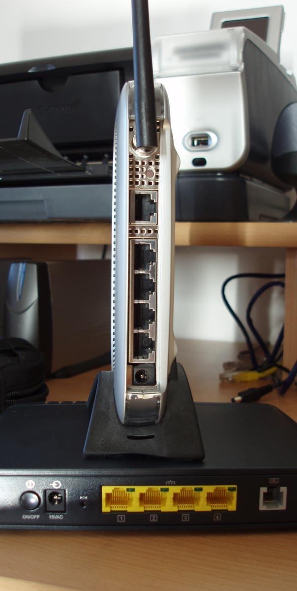

Ich glaub ich mach einfach mal Photos morgen.
So, hier nun die Photo, vielleicht kann man sich dann mehr vorstellen.
Wie gesagt, das alte DSL Modem hatte die gelben Ports für den Router, bzw. integrierten Router nicht. Das alte Modem hatte nur einen Netzwerkstecker, wo die Netzwerkkarte vom PC mit dem Kabel verbunden wurde und eben nur den kleinen 4 Poligen Stecker zur Telefondose.
Als ich noch die Kombination "altes Modem" und "W-Lan Router" hatte, wurde beim W-Lan Router, der Netzwerkstecker mit der Bezeichnung "Internet" mit dem beim DSL Modem mit der Bezeichnung"10/100" oder so ähnlich mit einem normalen Netzwerkkabel verbunden.
Und schon war ich online.
Das alte DSL Modem ohne Routerfunktion gibt es leider nicht mehr :( Sonst wäre das ja alles kein Problem. Würde ich es einfach tauschen.
Hoffe das war nun ein bischen verständlicher.

Ist kein Problem. Es reicht de-facto ein 2adriges Kabel von Splitter zu Modem, ein 4 adriges ISDN Kabel ist also mehr als genug. Passt denn das kleine Kabel nicht auch in die größere WAN Buchse des neuen Routers? Ich habe so eine Konstelation bei Bekannten, dort liegt zwischen Splitter und Router auch "nur" ein ISDN Kabel! Ein 8poliger Anschluss ist also "überflüssig".
Greetz
NetworkerZ
