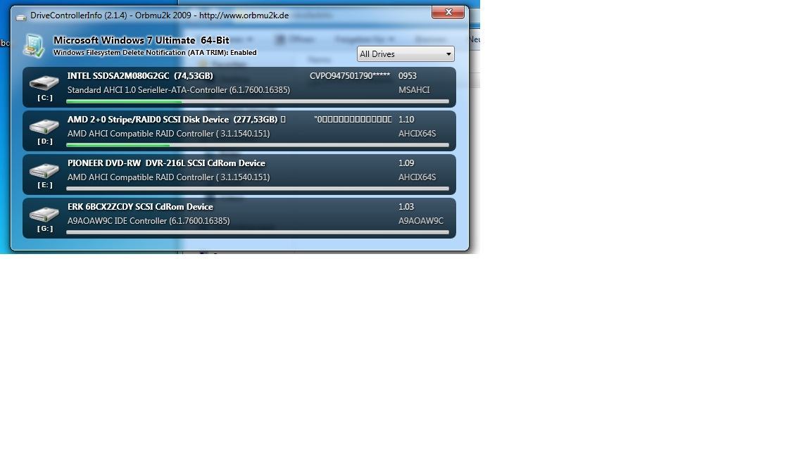

hallo zusammen,
eine frage laut dem tool wird angezeigt das trim aktiv ist, allerdings habe ich aber nicht den AHCI controller treiber von microsoft frauf sondern den intel matrix ICH9 treiber. allerdings schreint trim doch aktiv zu sein?
kann das auch wirklich sein?

Deine SSD kann Trim (links die Bürste), und dein OS unterstützt es ebenfalls (oben "ATA TRIM: Enabled"). Das heißt aber noch nicht daß es aktiv ist, denn der Controller muss es ebenfalls unterstützen (rechts bei dir "IASTOR"), was bisher aber nur beim MSAHCI-Treiber der Fall ist.
Vielleicht sollte das Tool noch so eine Art Checkliste anzeigen: :d
OS: OK
Controller: X
SSD: OK
Trim aktiv: X

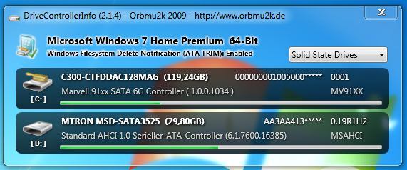

funktioniert auch mit der crucial realsssd c300.
@orbmu: vielen dank für das geniale tool. :)

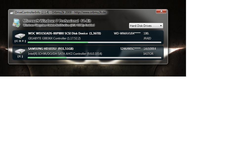

ich plane mein System auf SSD umzustellen und lese, dass Trim den Msahci-treiber benötigt. Ich habe in der Ansicht aber nur Jraid und iastor, obwohl ich ahci im Bios aktiviert habe und in der Reg auch den Wert msahci start=o geändert habe, was sagt ihr dazu?
Sieht so aus als ob du irgendwelche Chipsatztreiber installiert hast.
Wenn du mit der Anschaffung der SSD Windows 7 neuinstallierst sollte automatisch der msahci Treiber drauf sein.
Muss ich neu installieren oder kann ich andere Treiber einfach nehmen?
1.) Lass dir doch einfach mal anzeigen welchen Treiber deine SSD benutzt indem du im "DriveControllerInfo" nicht nur die HDD's anzeigen lässt. Sollte die SSD zusammen mit deiner Samsung HDD am Intel ICH9R-Controller hängen, dann würde ich dies so lassen. Hängt sie am Gigabyte-Controller (JMicron), dann würde ich sie lieber umstöpseln.
2.) Ist es bzgl. TRIM-Unterstützung (auf die es hier ankommt) bei Benutzung des Intel-Controllers egal, ob du den Microsoft Windows AHCI Standardtreiber benutzt oder den Intel-Treiber. Einzige Voraussetzung ist dass der Intel-Treiber mindestens die Version "9.6.0.1014 WHQL" trägt, und das tut sie ja laut deines Screenshots anscheinend.

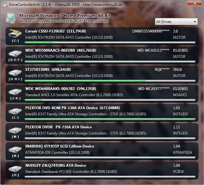

So sieht das gnaze bei mir aus.
Ich hatte mich schon gefragt ob Trim bei mir aktiviert ist.

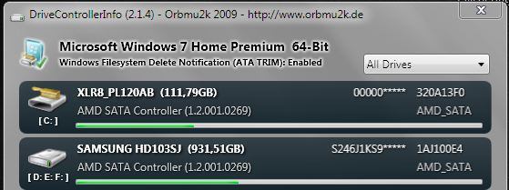

dass trim aktiv ist sagt dir auch diese info nicht ... das bedeutet nur dass der befehl an sich aktiv ist.. ob der trim-befehl dann tatsächlich wirkung zeigt ist dann immernoch offen.. siehe die ganzen amd ahci-treiber die doch kein trim können aber im tool als aktiv angezeigt werden

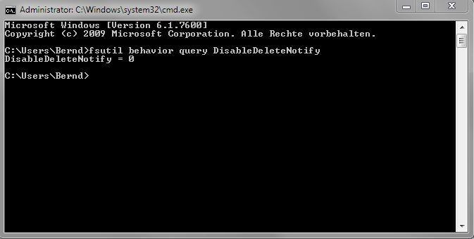

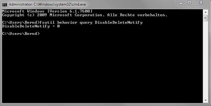

Nun bin ich etwas ratlos. Unter cmd wird Trim als enable angezeigt und DCInfo zeigt auch enable. Wird es nun oder nicht ausgeführt?
