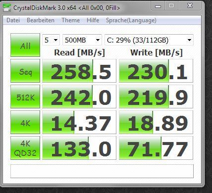

Ja RAID soll wohl TRIM nicht machen, aber als einzelne auf alle Fälle. Nun habe ich erstmal msahci wieder drauf.
So, der ms ahci läuft und nach CDMark bin ich zufrieden:rolleyes:

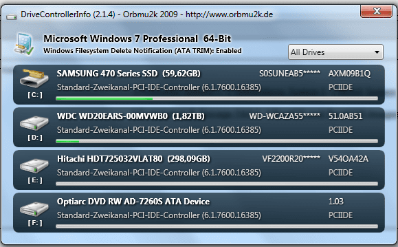

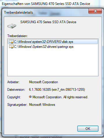

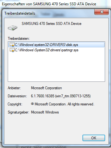

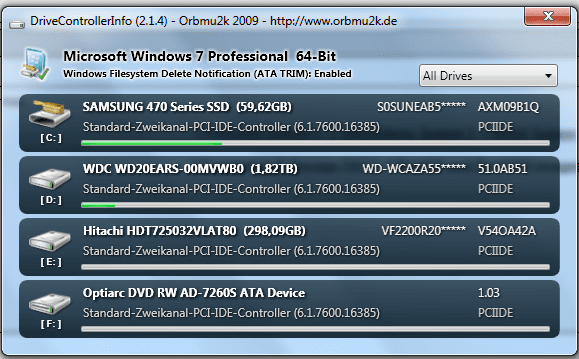

Hey Leute!
Bin blutiger Anfänger auf dem Gebiet der SSDs und hab hier schon einiges gelesen, jedoch nicht alles verstanden.
Habe jetzt eben mein System auf meiner Samsung Series 470 neu aufgesetzt. Bin mir aber nicht so ganz sicher, ob da wirklich alles richtig läuft. Insbesondere die Treiberangabe in DriveControllerInfo verwirrt mich etwas, da hier PCIIDE angegeben ist.
Ist das alles richtig so oder sollte ich irgendetwas ändern?
LG,
Scripter
Danke für die Antwort!
Mein Board ist nen Gigabyte GA-EP45-DS3... und falsche S-ATA Ports? Ich wusste gar nicht, dass das geht. Dachte immer alle S-ATA Ports wären dasselbe... irgendne Idee, wie ich da was optimieren kann?
LG,
Scripter
Auf alle Fälle erst einmal AHCI Modus nehmen. Die Platten sind alle noch IDE.
Hatte bis dato keine Ahnung, dass man das im Bios aktivieren muss... habe jetzt grade mal gegooglet und gelesen, dass man wohl erst nach Aktivierung des AHCI Modus Windows installieren soll...
Meint ihr, dass das wichtig ist? D.h. dass ich nochmal formatieren sollte, um die SSD optimal auszunutzen?
Oh hatte da ein Wörtchen vergessen^^
Meinte natürlich, ob ihr denkt, dass es wichtig ist Windows neu zu installieren.
Vielen Dank für eure Hilfe!

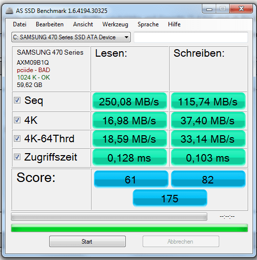

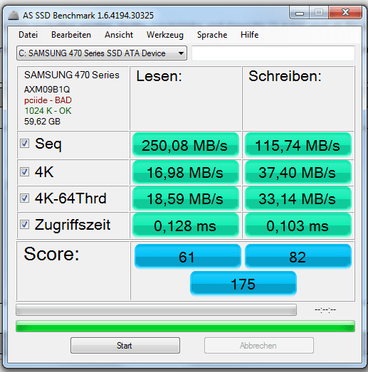

Scheint funktioniert zu haben (zur Kontrolle hab pack die neuen Screens nochmal in den Anhang, ihr könnt ja mal kurz drüberkucken).
Noch ne kleine Frage: Während des Bootvorgangs kommt bei mir jetzt immer für ca. 5 Sekunden eine Infomeldung von AHCI von wegen, dass nur CD-Laufwerke und Festplatten unterstützt sind etc... Würde die gerne deaktivieren, damit der Bootvorgang wieder schneller abläuft. Gibts da irgendne Möglichkeit?
LG,
Scripter

Das kannst du nicht abstellen, daran siehst du, dass AHCI läuft.
Mhh... schade... jetzt hab ich zwar den Speed optimiert aber meine Bootzeit hat sich trotzdem von 34 auf 39,5 Sekunden verschlechtert^^
