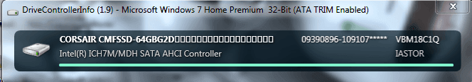

So Version 1.9 sollte nun auch bei XP zumindest im IDE/AHCI Modus die Seriennummer und Firmware anzeigen.
Ebenfalls nur im IDE/AHCI Modus könnte es noch ne kleine Überaschung geben ... bin mal auf Screenshots gespannt.
ich weiß zwar nicht was das darstellen soll aber sieht doch nett aus ^^
Wwahrscheinlich das symbol für Trim fähig ;)

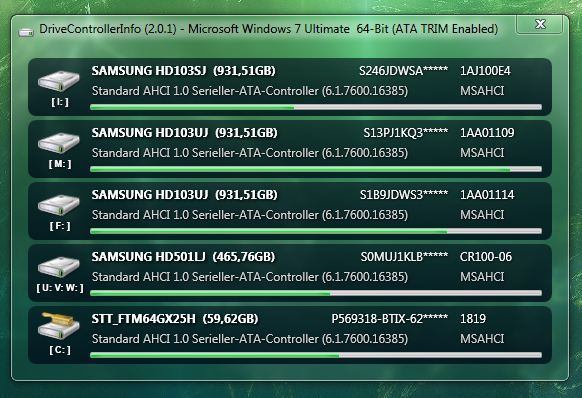

... was soll ich sagen es gibt ne neue Version 2.0.1 :)
Wenn die Bürste TRIM-Fähigkeit zeigen soll dann habe ich wohl ein Bug.

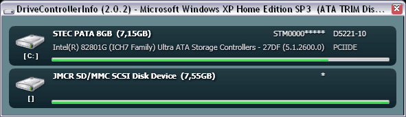

die 2.0.2 geht übrigens auch nicht richtig.
attachment.php
Nee gut ... dann sollte es ja jetzt passen :)

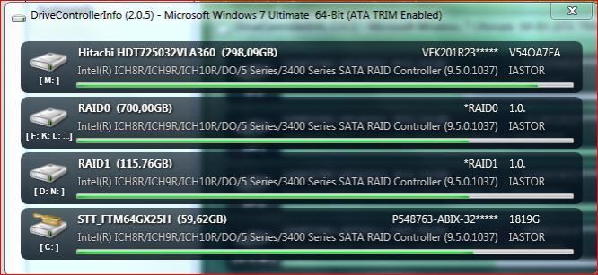

TRIM-Anzeige geht jetzt. Bei den restlichen Sachen bei RAID steht irgendwelcher Unfug.
Ok :-[

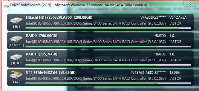

Versuch mal 2.0.5 ... die sollte einfach den OldSchool Weg als Fallback nehmen
Die 2.0.5 scheint zu laufen.:xmas:
attachment.php
