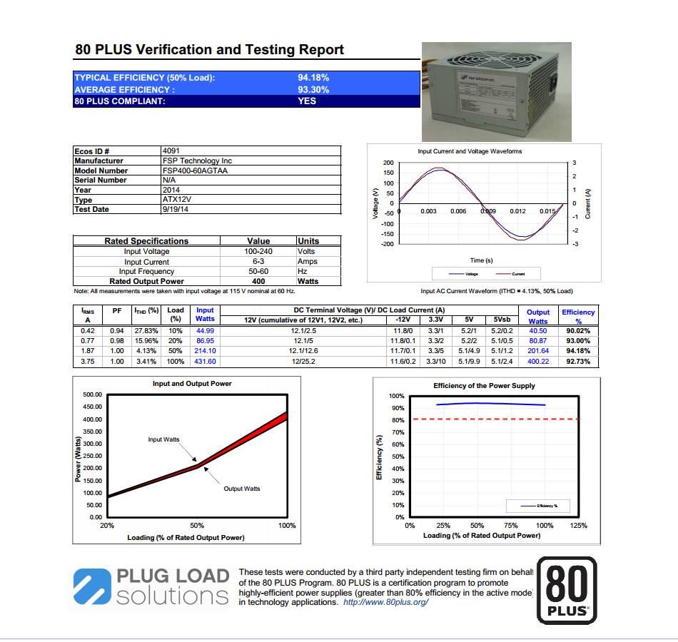

400Watt 80+ Titanium NT (FSP400-60AGTAA)
bin schon länger am Suchen eines hochwertigen 400 Watt NTs und nun erst auf dieses FSP400-60AGTAA gestoßen:
die Werte sehen ja mal traumhaft aus mit 90% bei 10%iger Auslastung und dies bei 115V. Bei 230V noch besser? :eek:
In welchem NT sonst kommt diese Technik zum Einsatz? Das FSP400-60AGTAA finde ich nicht gelistet...
400-Watt-Titanium-Netzteil: FSP400-60AGTAA aufgetaucht

Langweilig, gruppenreguliertes Aurum...
Außerdem ist der Effizienzwahn im unteren Bereich einfach mal völliger Blödsinn.

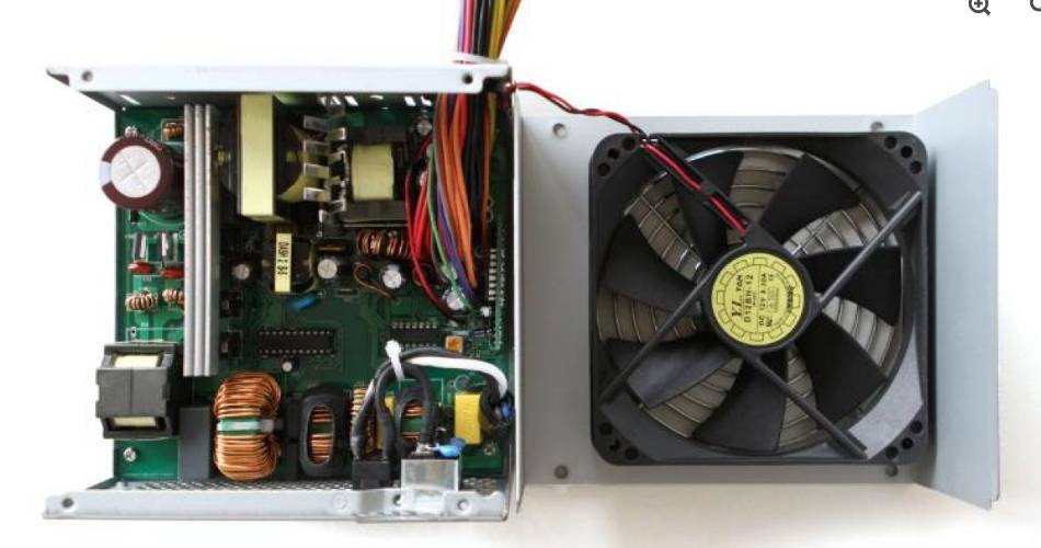

Schau dir mal die SPulen von dem Teil aus!
Die brauchen ganz sicher um einiges mehr Energie als die normalen, die man sonst so findet.
Glaubst du ernsthaft, dass man das irgendwie raus bekommt, durch die 1-2% höhere Effizienz?!
Negativste Energiebilanz seit langem...
Naja, es hat bei 10% noch eine hohe Effizienz von 90% - Da sind viele andere Netzteile bereits weit, weit ineffizienter. Das mag in einem Spielsystem wenig ausmachen, aber in einem 24/7 laufenden Rechner mit 20W Leerlaufverbrauch (Homeserver, NAS) macht das ne ganze Menge aus, auf die Dauer.
Edit: Ein Freund hat momentan ein Gold NT in seinem NAS laufen und im Idle hat er da schon ne recht mäßige Effizienz.
