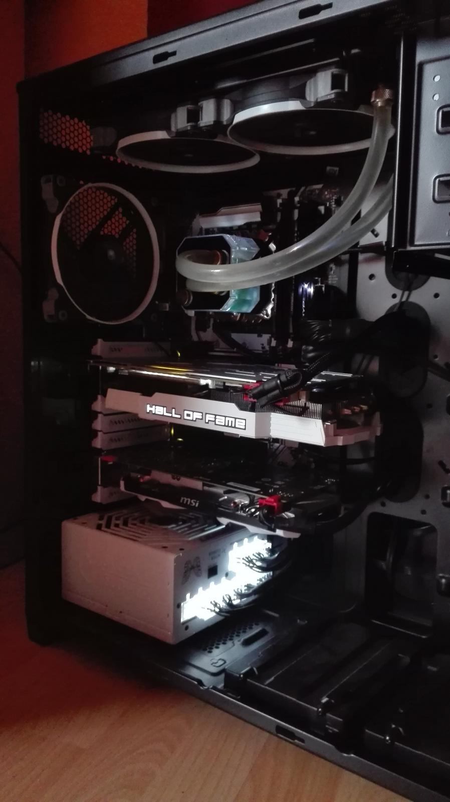

Wenn ich mich mal eben hier einklinken darf ^^
Ich betreibe mit meinem Leadex Platinum 550W 2 Grafikkarten. Eine GTX980Ti und eine GTX 960.
Die GTX 980Ti ist mit dem PCIe 6+2 Y-Kabel am Netzteil angeschlossen und die GTX 960 mit dem 6+2 vom Netzteil.
Die GTX 960 steht 24/7 unter dauer Last und die GTX 980Ti nur ab und zu zum Zocken oder halt zwischenzeitlich auch mal stundenlang zusätzlich beim Falten ( Folding @ Home )
Bisher hatte ich da noch keine Probleme und erwarte ehrlich gesagt auch keine. Ich denke das sollte dafür ausgelegt sein, sonst würden diese Kabel ja wenig Sinn ergeben. Das sie nicht optimal dafür sind ist schon klar, aber Angst brauch man bei einem guten Netzteil eigentlich keine haben. In meinen Augen wäre das, mit Kanonen auf Spatzen geschossen ^^

@SnakeByte: Danke für die Einschätzung. Ja prinzipiell wirds da auch kaum Probleme geben außer man betreibt jetzt massiv OC. Dann bewegt man sich halt schon bissi von der Spezifikation der Stecker weg.
Naja, das würde dann ja aber auch bedeuten, dass die Leute, die für die Netzteile verantwortlich sind, wissen, was sie tun und was dort passiert.
Wenn man aber in manch einem Forum von manch einem Produktmanager lesen muss, dass die zusätzlichen Start- und Stoppzyklen dem Lüfter im Semi Fanless Modusses eines Netzteiles nichts ausmachen, muss man sich doch mal an den Kopf fassen.
Zumal hier wohl auch noch ein Gleitlagerlüfter gemeint ist, bei denen das auch in verbesserter Form wie FDB oder Gewehrlauflager eine furchtbar schlechte Idee ist...
Doch manchmal sind diese Leute nicht so ganz auf der Höhe der Zeit und denken an diverse Dinge, die heute keine Rolle mehr spielen. Im Umkehrschluss werden dann auch moderne Gegebenheiten nicht so wirklich bedacht...
Dass das gemacht wird, heißt ja nicht, dass das eine gute Idee wäre - es heißt nur, dass es bisher nicht so schlecht war, dass man darüber nachdenken musste...
Man hat in der Spec natürlich auch eine gewisse Sicherheitstoleranz und solange du die Grafikkarte nicht allzu sehr belastest und/oder übertaktest, mag das auch sehr lange gut gehen.
Nur irgendwann gibt der Stecker dann doch auf und die Buchse fackelt ab...
Zumal das Erwärmen der Buchse ja auch zu einer Kettenreaktion führt: höhere Temperatur = höherer (Übergangs) Widerstand = noch mehr Wärme, die an der Buchse frei gesetzt wird...

Naja, das da Geld sparen ne Rolle spielt konnte ich mir schon fast denken ... Aber das die Buchsen abfackeln will ich jetzt nicht hoffen ... Ich gehe einfach mal davon aus, dass sie wissen was sie tun ...
Die 980Ti ist nur am 20Mhz übertaktet, damit sie den 1400Mhz boost hällt ^^ An die Spannung bin ich nicht dran und das habe ich auch nicht vor ...
Aber mach mir keine Angst das mir die Buchse abfackelt wenn ich nicht zuhause bin ... Das iss echt krass ... Schließlich läuft der Rechner 24/7 :heul:
Das DarkPower Pro11 passt leider Farblich nicht in mein System
Viele Optionen bleiben mir nicht ...
Außerdem kommen jetzt irgendwann die neuen Kabel-Sleeves für das Leadex :fresse2:
Sie ist nicht nur um 20MHz übertaktet. NVIDIA sieht bei der Referenzkarte nur einen typischen Boost von 1075 MHz vor. Je nach Spiel und anliegendem Boosttakt hat die Referenzkarte schon eine Leistungsaufnahme bis zu 250 Watt.
