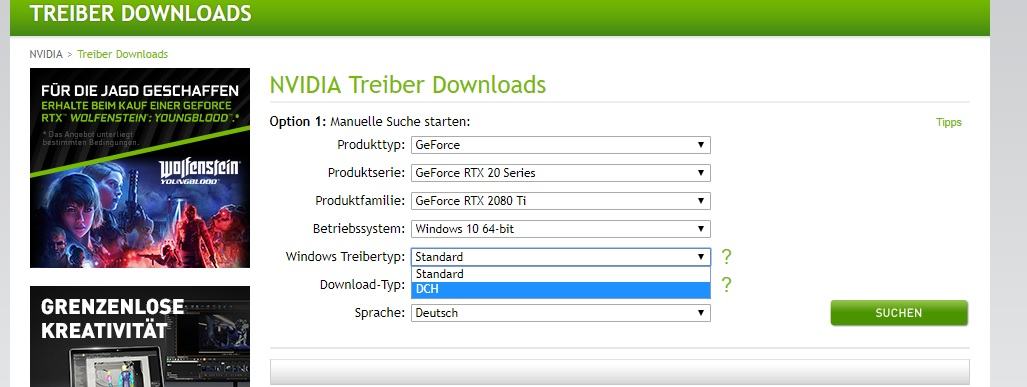

Windows Treibertyp : DCH auswählen :-)

kann nicht sein. hab letzte woche erst ein Win 10 frisch aufgesetzt, da gings ganz wie gehabt von der Nvidia website. da man muss aber seit einer weile manuell auswählen ob Standart-Treiber oder DCH-Treiber. Nv Experience übernimmt die Auswahl für dich automatisch, wenns installiert ist und du es über Experience machst.
