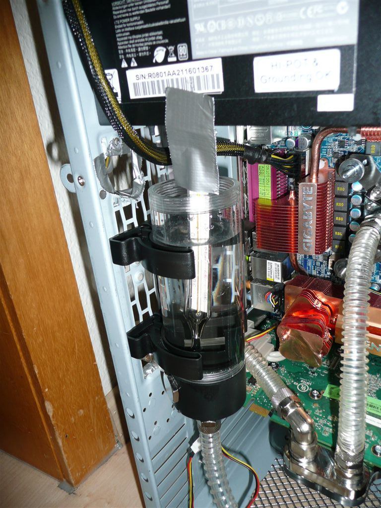

Habe gerade den Wassertemperatursensor meiner aktuellen Ultra geprüft.
Um in durch ein Fieberthermometer erfaßbare Bereiche vorzustoßen mußte ich erst mal meine Radilüfter abstellen, CPU heftigst OCen, Prime + AtiTool´s Fellwürfel anschmeißen und ein bisserl warten. Mit meinem "alten" Quad wäre das gaaaanz schnell gegangen, der E8500 braucht da schon mit Unterstützung der Grafikkarte 3-4 Minuten, sogar @ 4,51 GHz/1,45 V :d.
Ergebnis: Abweichung max. 0,2 °C, die (geringe!) Anzeige der Aquasuite läuft etwas nach. Gut für mich, schlecht für Dich (wenn´s bei Dir genauso ist).
Anlage: "Testaufbau"
