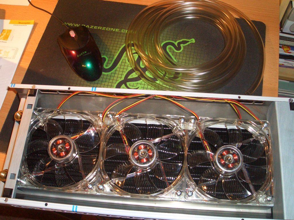

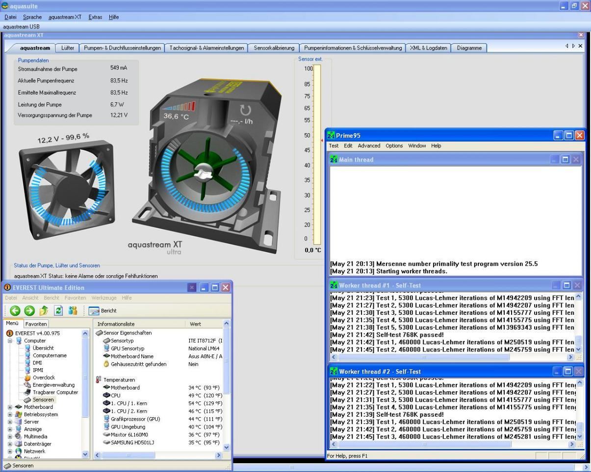

Hallo Leute,
ich habe eben voller Neugier das erste Mal den Thermosensor meiner Aquastream XT Ultra ausprobiert. Dabei nahm ich mir Prime95 zur Hand. Everest war im Hintergrund auch aktiv. Da ich nur meine CPU, die Spannungswandler und den Mainboardchip mit Wasser kühle, verwundern mich die angezeigten Wassertemperaturen um so mehr. Die Raumtemperatur war ca. 21,5°C die ganze Zeit während des Testens über. Dabei stieg die Wassertemperatur von anfangs 27°C ( idle ) auf maximal 36,6°C ( load ) an. Da ich zum Kühlen der CPU, Mosfets und Chip einen HT-Tripple Extern und einen Swiftech MCR120, welcher intern verbaut ist, nutze, frage ich mich, ob diese Wassertemperaturen noch tolerierbar sind bzw. im normalen Bereich liegen. Nunja, ich plane mit sehr hoher Wahrscheinlichkeit noch meine GPU mitzukühlen. Die Wassertemperatur würde dann sicherlich die 40°C-Marke knacken. So wie ich die X1950XTX, die wahrlich kein Kühlbrocken ist, kenne, wird die Karte den Radiatoren viel abverlangen. Komischerweise behaupten viele gerade bei Meisterkühler & CO, dass ein normaler ( guter ) Trippleradiator für eine CPU+GPU und Boardkühlern vollkommen ausreichend ist, was ich im Nachhinein von meiner Wasserkühlung nicht behaupten kann, wenn ich mir die jetzt schon hohen Wassertemperaturen anschaue. Andererseits könnte es aber sein, dass ich mich irre und die Wassertemperaturen als normal gewertet werden dürfen. Somit frage ich euch, ob Ihr die Wassertemperatur auch im Hinblick auf die Kühlung einer GPU als nicht zu hoch einstuft ,oder aber mir zu einem besseren Radiator ratet.
Ich freue mich über jede Hilfe. :)
MfG.: Erik

Wie schnell drehen bei dir die Lüfter?
P.S. Wenn du gelegentlich mal Absätze setzen würdest, wäre dein Beitrag angenehmer zu lesen.

@ Madz
Entschuldige der Form des Textes meinerseits. Ich versuche mich zu bessern.
Die Lüfter drehen mit 7V, was einer Drehzahl von 700-800 U/min entsprechen sollte.
@scamps
Die Lüfter saugen kalte Luft von außen an. Dies gilt für beide Radiatoren.
Die Lüfter des HT-Tripples saugen die Luft durch die kleinen Luftschlitze durch den Radiator nach oben.
MfG.: Erik

Warum zeigt die Aquastream denn 12 V an? Hast Du da noch einen anderen Lüfter angeklemmt?

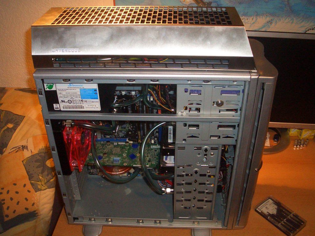

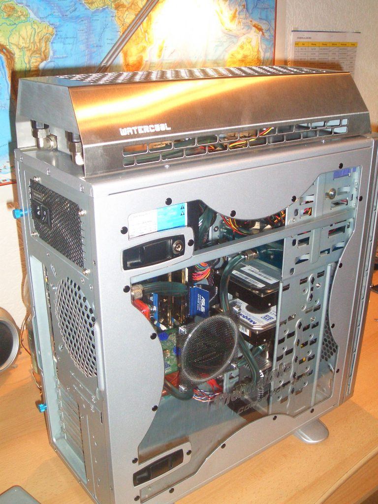

@ 7 V / 800 rpm geht´s ja noch, aber schließe mich Madz an. Hättest Du einen Quad, würd´ ich´s verstehen. Aber so? Hast Du irgendwelche Staubfilter vor den Lüftern oder sowas? Was sind die "kleinen Schlitze"?
Sonst mach mal Bilder ...
Hast du die Wassertemperatur mal mit einem externen Thermometer überprüft?
Die AS XT ist alles andere als genau was den Tempsensor angeht.
Der lässt sich aber in der Aquasuite kalibrieren.
Hi Spock! Gute Lösung, einfach 3° runterkalibrieren :d
Hinzugefügter Post:
Im Ernst, versuch doch mal die 36,X ° im AGB mit nem Fieberthermometer zu verifizieren. Bei niedrigeren Temps geht das ja nicht wegen dem Anzeigebereich (bin ich schon drauf reingefallen), aber Dein Wasser hat ja schon Körpertemperatur :d
Nein, ich habe keinen Lüfter an die Aquastream XT Ultra angesteckt. Warum mir mir die Aquasuite 4.58.00 dies anzeigt, dass ein Lufter auf 12V laufen soll, ist mir selbst noch ein Rätsel. Nunja, ich hatte die Software bis jetzt nur einmal kurz in Gebrauch. Vielleicht findet sich der Grund des Anzeigefehlers.
Siehe Anhang
MfG.: Erik
PS: Ich habe den Lüfter am MCR120 um 180° gedreht, sodass der Lüfter die kalte Luft von draußen durch den Singleradiator saugt.

@ Mr.Spock & scamps
Danke für den heißen Tipp. Ich werde mir morgen mal ein extra Thermometer besorgen, da mir das normale Fieberthermometer zu gut für solche 'Experimente' erscheint. Wenn das stimmen sollte, dass der interne Wassersensor der Aquastream XT Ultra um X°C zu hoch (zu niedrieg ist, was ich nicht hoffe :hwluxx:) ist , werde ich umgehenst eine Kalibrierung vornehmen.
kann mich den vorrednern nur anschließen der temp-sensor ist voll daneben.
meiner war 5-6° zu hoch
hatte da ohne skalierung ne wassertemp von 32° und cpu war bei 27°, und die hdds bei 26°
die wichtigere frage ist, wie warm werden deine komponenten?
kühlt es gut oder an der oberen grenze?
@erichmetzger
Um Dir nicht zu viel Hoffnung zu machen: Der Tempsensor meiner "alten" Ultra (nur da habe ich´s mit Profimitteln geprüft) war auf 0,5 ° genau ...
