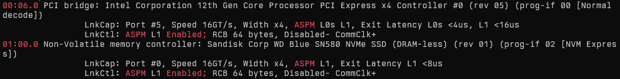

Moin!
Gib mal folgendes in die Shell ein und schau dir das Ergebnis an: sudo lspci -vv | awk '/ASPM/{print $0}' RS= | grep --color -P '(^[a-z0-9:.]+|ASPM |Disabled;|Enabled; )'
Listet dir alle ASPM Geräte auf mit Info ob ASPM eingeschaltet ist oder nicht.
Das sieht wohl gut aus, wobei ich insgesamt mehr Geräte erwartet hätte. Fehlen da nicht noch NIC und co?
Da fehlen viele Geräte.
Ich würde mal schauen ob es eine Option gibt: "Energieparzustände/ASPM managed by OS" oder "Native ASPM" oder so ähnlich formuliert. Das würde ich mal umschalten genau anderen Wert )also Enabled to Disabled oder umgekehrt. Dann noch im Bios immer "Enabled" bei den ganzen C-States und ASPM Mechanismen setzen. Da nie "AUTO" lassen. Auto kann alles sein. Auto kann sogar einfach sein was zuletzt eingestellt war. Auto ist böse.

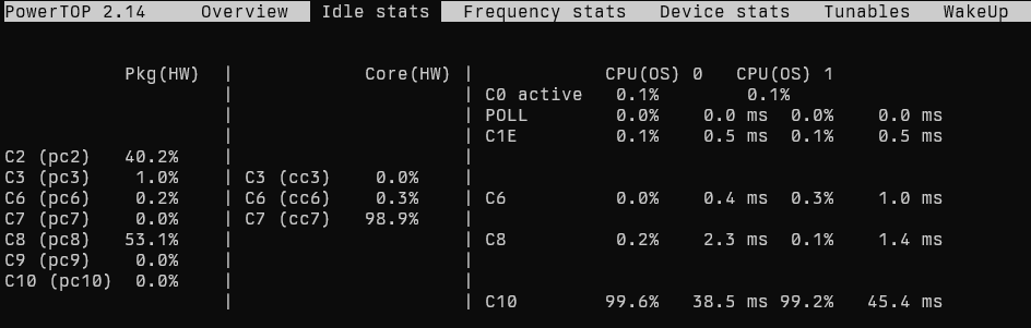

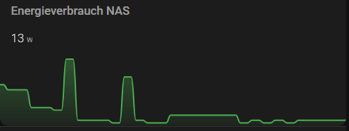

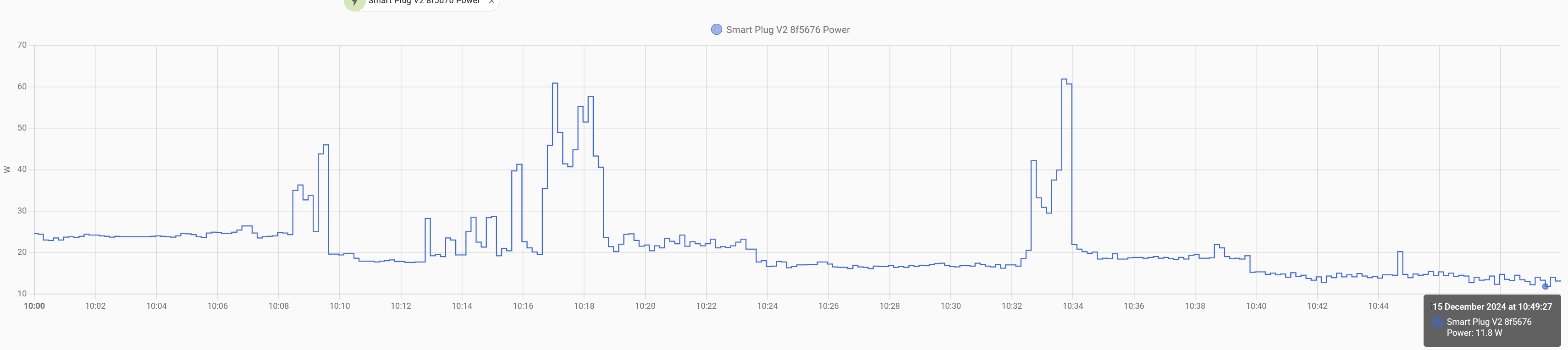

Scheint so! Mit der NVMe und noch einem weiteren Tweak bin ich nun bei C8 angekommen und damit bei 13 Watt.
Damit bin ich mehr als zufrieden - ist immerhin ein Alder Lake mit entsprechenden Leistungsreserven - und würde damit meinen finalen Stand dokumentieren für die Liste:
Idle W: 13
Last W: 82
Pkg C-State: C8
CPU: Intel i5-12500
Mainboard: ASRock B660M Pro RS
Netzteil: SeaSonic PRIME Titanium 650 W
GPU: iGPU
Messgerät: Blitzwolf SHP13
SSD: Lexar NM790 1TB
RAM: 1x 32GB Crucial CT32G4DFD832A
Betriebssystem: TrueNAS Scale 24.10
Maus, Tastatur, Monitor: Cherry KC 1000, Logitech MX Vertical, BenQ Mobiuz EX270M (HDMI)
Lüfter: ARCTIC Freezer 7 X
BIOS Optimierungen:
  • Native ASPM: Disabled
  • ASPM (PCIE, PCH PCIE, DMH, PCH DMH): L1
  • Alle CPU States: Enabled
  • Low Power S0 Idle nach folgender Anleitung aktiviert
OS Optimierungen:
  • powertop --auto-tune (nach Boot per Skript)
Dass ich mit lspci weiterhin nur 2 PCI-Geräte angezeigt bekomme, die ASPM unterstützen, macht mich dennoch stutzig. Aber ich beschwer mich mal nicht weiter. Mit 4x Seagate Exos X16 14TB läuft der Server nun (ohne Spindown, deaktiviert) durchgehend auf 35W.

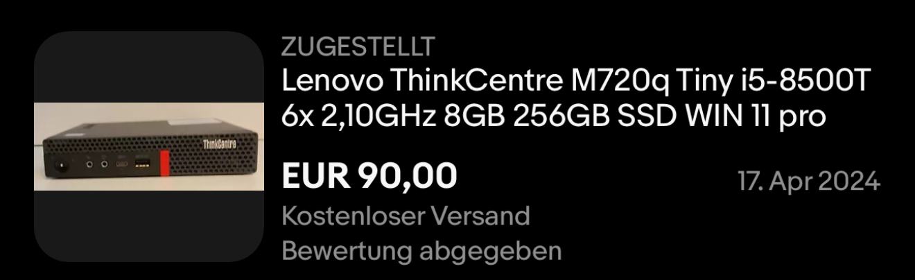

Ich höre halt immer wieder, dass es gebrauchte Hardware im Netz für 40-80 € (Gerade irgendwelche Thinclients) gibt und ich sehe vor lauter Bäumen den Wald nicht mehr.
Es gibt zig refurbished Anbieter-Webseiten, in der Bucht gibt es sowieso tausende Sachen und dann kommt auch noch Kleinanzeigen dazu. Fujitsu, Dell, HP.... Intel, AMD, ... SFF, Thinclient, Tower, ...
Für meine Belange müsste es wahrscheinlich nicht mal ein i5 sein, schätze ich. Wahrscheinlich ist ein i3 oder so was mit dem N100 vergleichbar. Für die paar Container und Datenverwaltung.
NVMe und eine SATA SSD sollte ja auch in jedes Gerät reinpassen. Jetzt ist nur die Herausforderung, ein günstiges zu finden, das auch noch sparsam ist.
@Q-Lares
Die älteren Mini/Tiny/Micro gibt es tatsächlich für die Hälfte, aber dann mit CPUs und Anschlüssen, die man evtl. nicht will
Bei den Lenovo Tiny‘s bekommst du aufgrund des Kühlers standardmäßig nur T-CPUs. Bei HP Mini beides, je nach Kühler (Alu oder Kupfer)
Mit Glück findest du vielleicht so einen U-SFFs

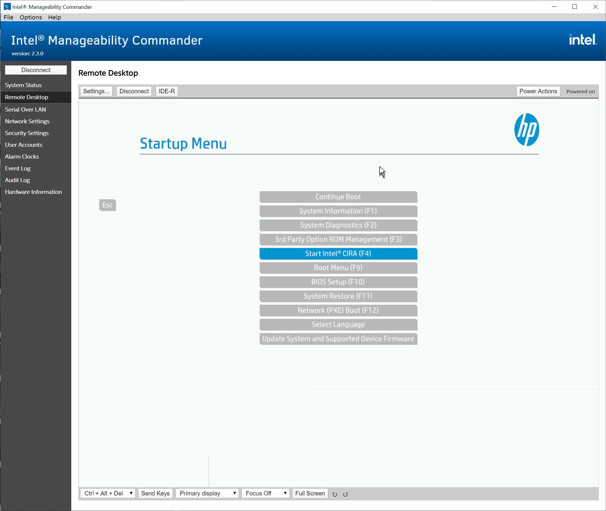

HP AMT Konfigurations Guide:​
1. Grundregel, das ding benötigt zum Aufstarten einen Monitor / HDMI Dummy plug! ansonsten funktioniert Remote Desktop nicht.
Hast du einmal den Monitor Initialisiert, kannst du ihn auch austecken und es läuft weiter -.-
Was da auffällt, das F6 "ME Setup" Menü ist NICHT ersichtlich wenn man via Remote Desktop in das Bios kommt.
Dieses Hier

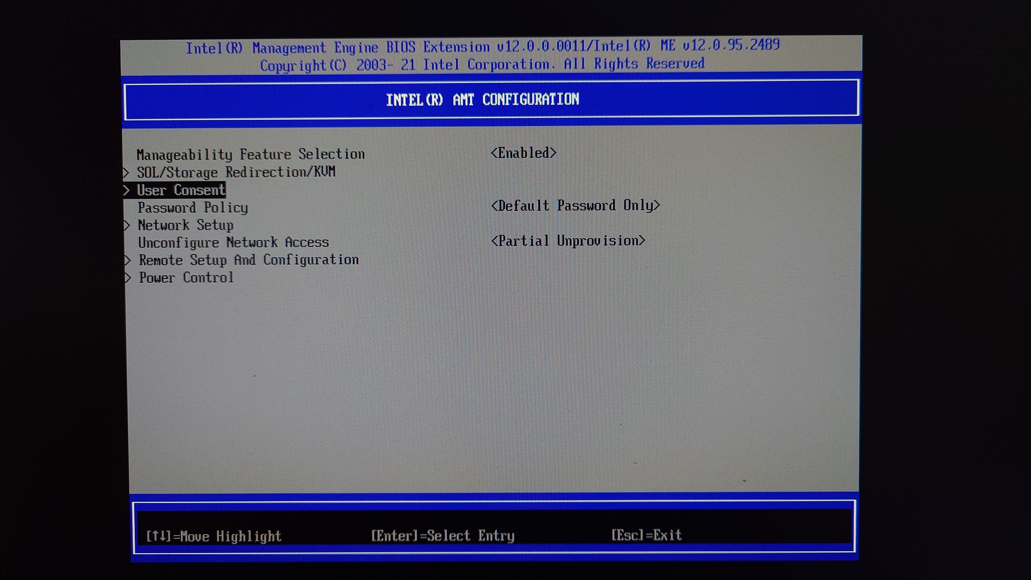

Dort muss man sich erstmal im "MEBx Login" anmelden. Bei HP sind die Standard zugangsdaten "admin" Danach wird man aufgeforder das PW zu ändern... echt mühsame anforderungen, UND WICHTIG! nicht vergessen euer Keyboard Layout ist vermutlich noch auf US eingestellt! Also wenn ihr ein Passwort erstellt und euch im Web interface nicht einloggen könnt dann liegt das daran!

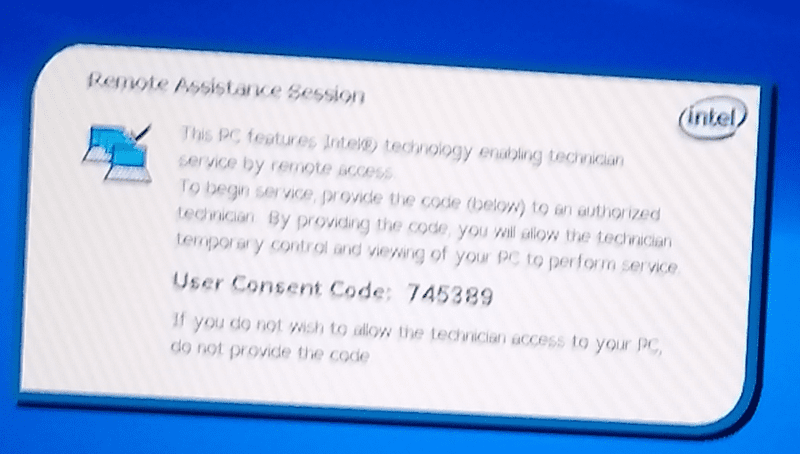

In der AMT Configuration drin gibts dann das Untermenü User Consent.
Dort ist es wichtig auf "none" umzuschalten weil ihr sonst immer das beschissene PinCode abfrage Fenster bekommt, das nur auf dem Lokalen Monitor angezeigt wird und eingetippt werden muss.
Dieses hier:

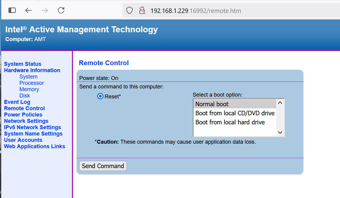

Dann gibts noch die Option es in allen sleep states aufzuwecken.
Danach kann man alle einstellungen schliessen und die Webpage unter Port: 16992 erreichen.
Oder halt eben mit dem Intel Manageability Commander oder noch besser MeshCommander via Remote Desktop/KVM drauf zugreiffen.

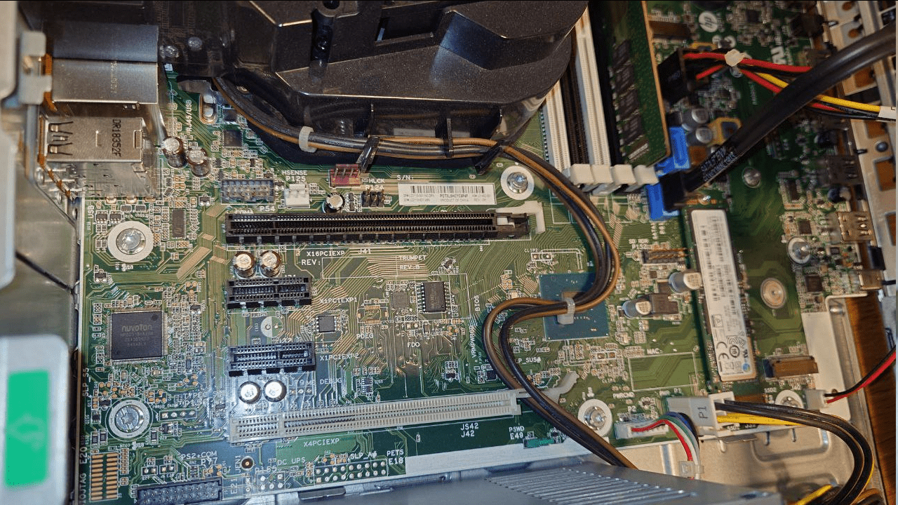

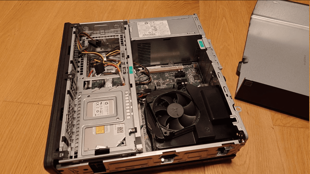

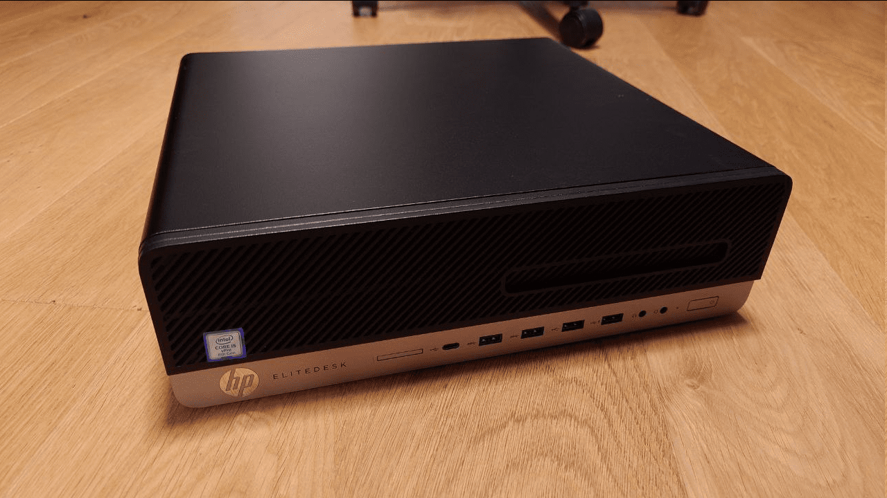

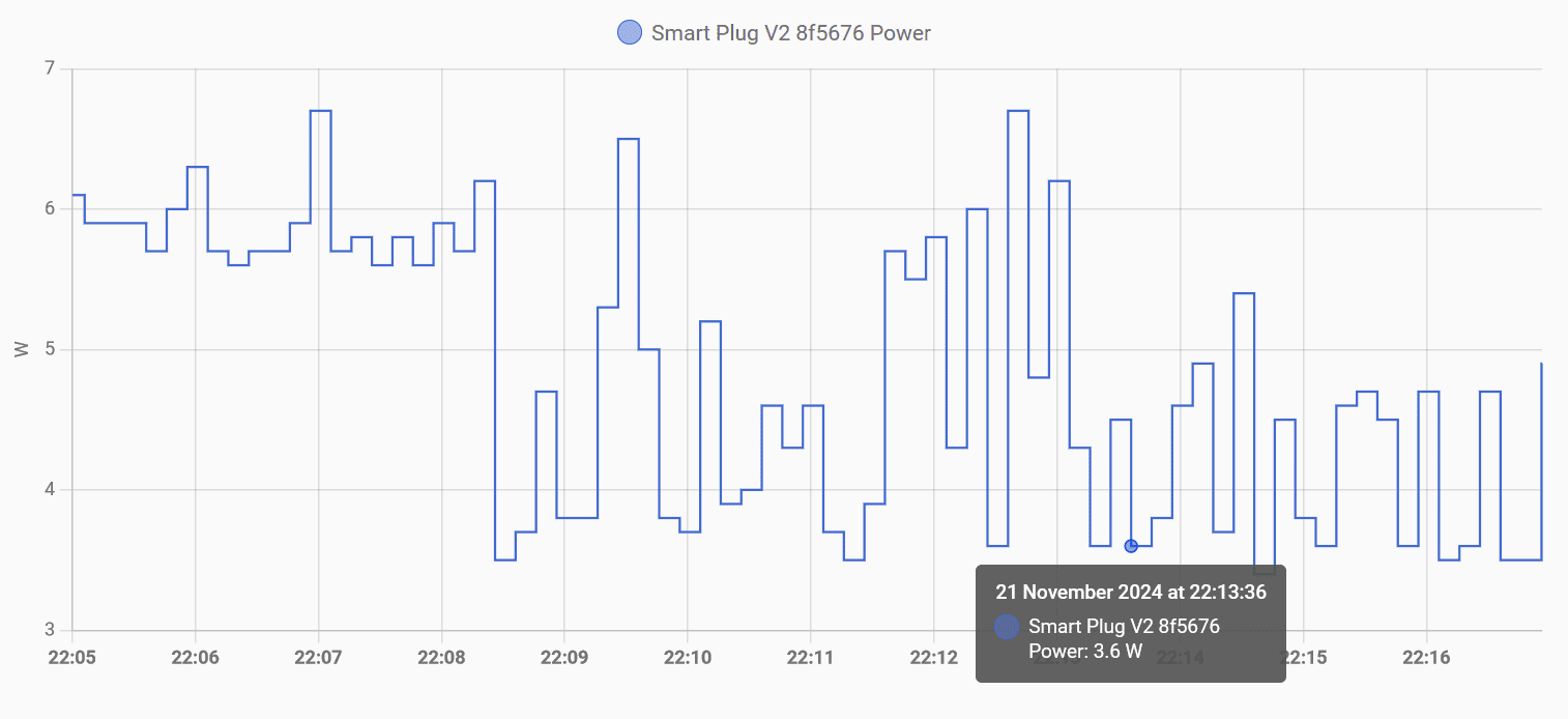

Hab mir nun auch noch einen
HP EliteDesk 800 G5​
zugetan, mit i5-8500
Das ding ist zwar recht gross.... hat dafür aber auch platz für 2x3.5HDDs, (3 Sata Ports) und 2x NVME slots.
Anhang anzeigen 1047984Anhang anzeigen 1047985

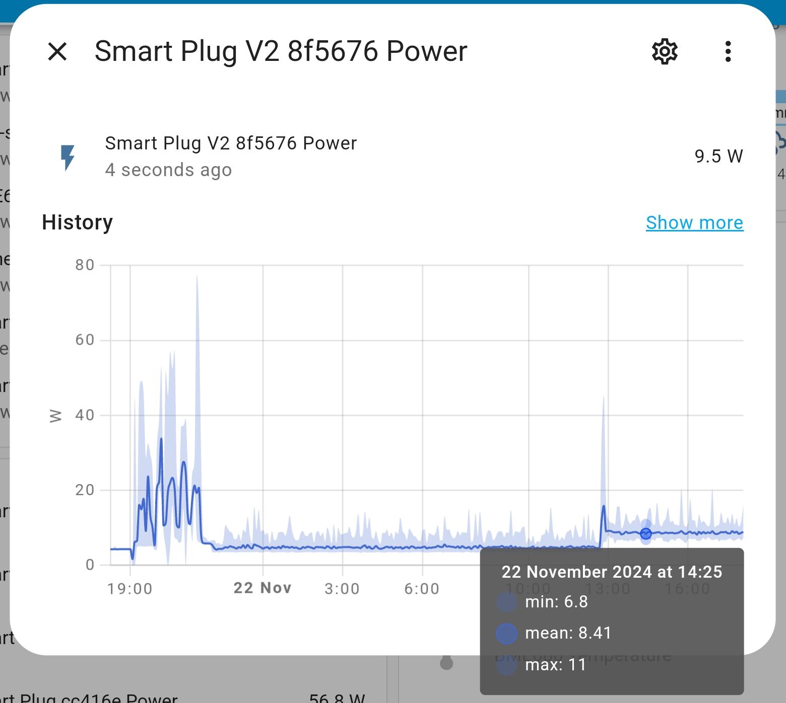

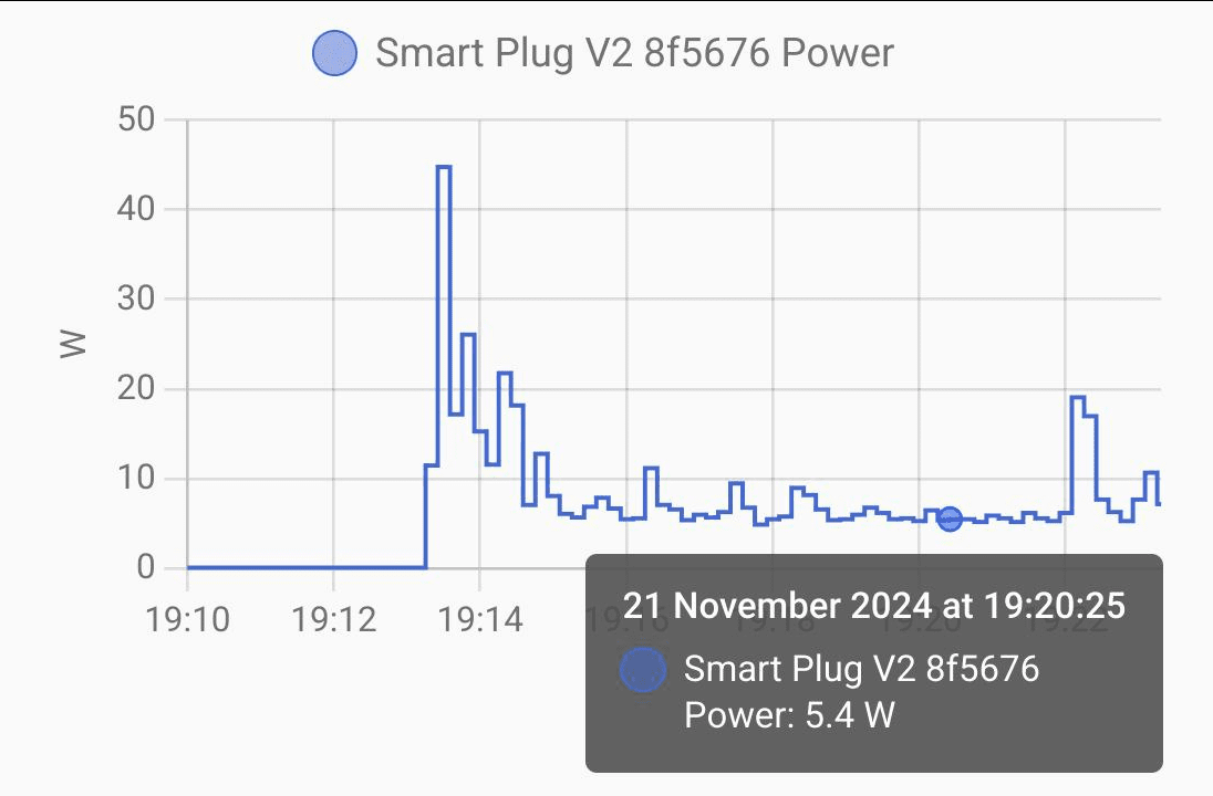

Unter Windows 11 mit Monitor / Keyboard /Maus dazu verbraucht er rund 5.4W

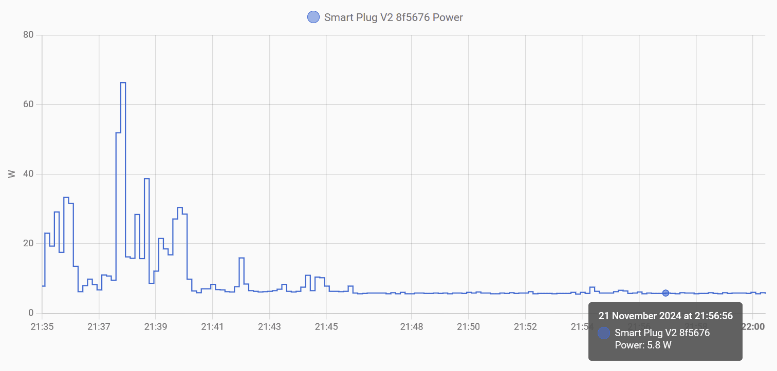

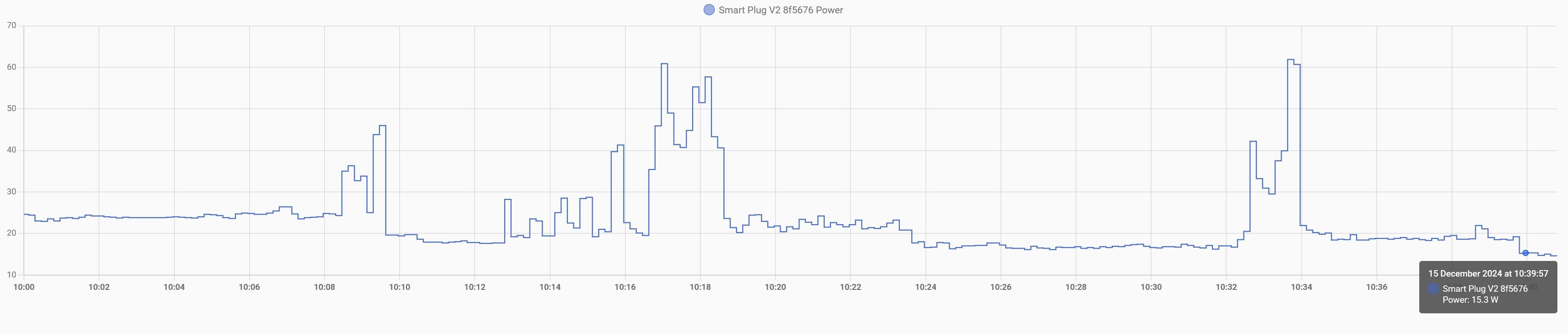

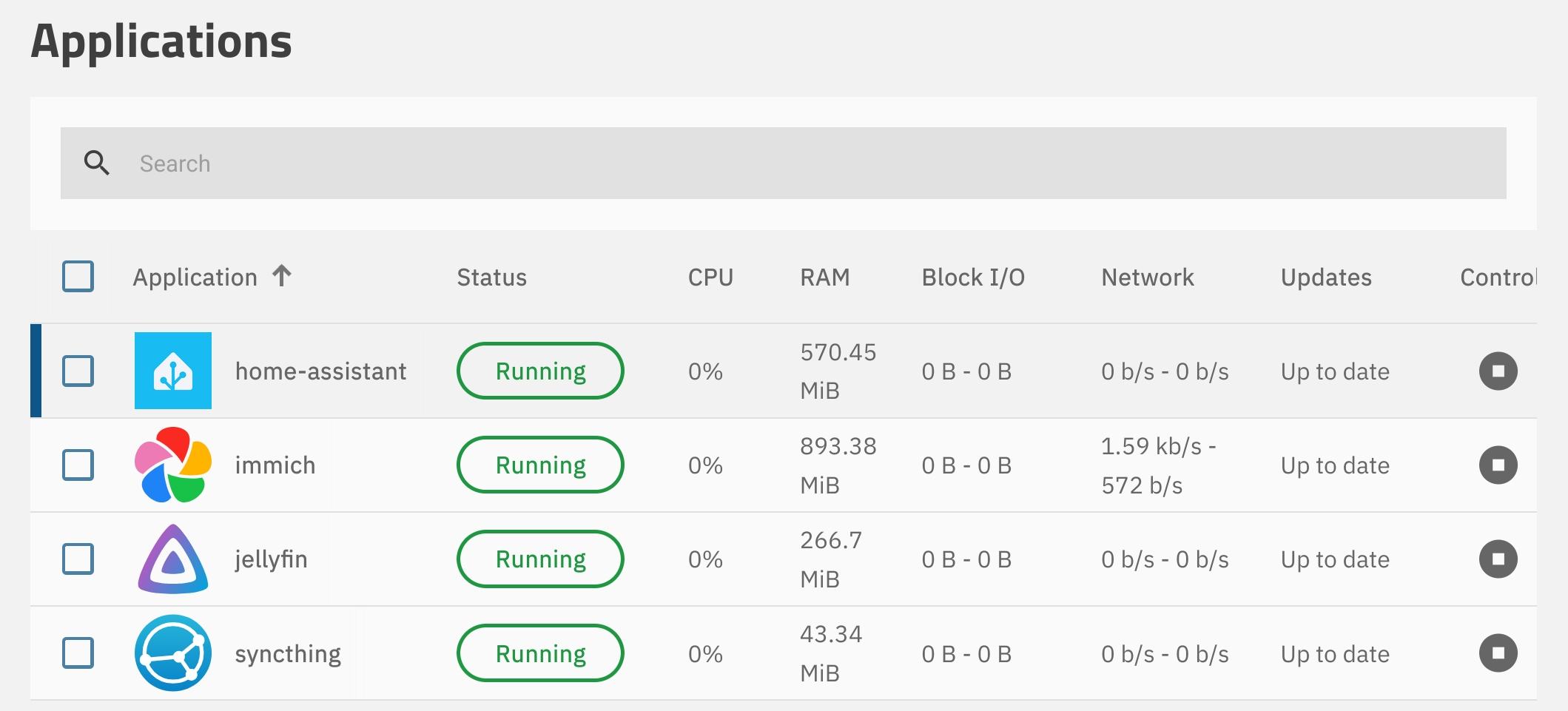

also gleich mal TrueNAS Scale 24.10.0.2 installiert...
Keine services und nix konfiguriert, wirklich NACKT das system. 5.8W

PkgWatt 0.3 bis 0.5 !
Und das obwohl momentan noch iwas schief läuft und das Package auf C2 festhängt!
Nur die Cores gehen ins C7

PowerTOP 2.14     Overview   Idle stats   Frequency stats   Device stats   Tunables   WakeUp
           Pkg(HW)  |            Core(HW) |            CPU(OS) 0
                    |                     | C0 active   0.2%
                    |                     | POLL        0.0%    0.0 ms
                    |                     | C1          0.0%    0.4 ms
C2 (pc2)   95.2%    |                     |
C3 (pc3)    0.0%    | C3 (cc3)    0.0%    | C3          0.0%    0.4 ms
C6 (pc6)    0.0%    | C6 (cc6)    0.1%    | C6          0.1%    0.6 ms
C7 (pc7)    0.0%    | C7 (cc7)   99.0%    | C7s         0.0%    0.0 ms
C8 (pc8)    0.0%    |                     | C8          3.1%    2.9 ms
C9 (pc9)    0.0%    |                     | C9          0.0%    1.7 ms
C10 (pc10)  0.0%    |                     |
                    |                     | C10        96.0%   72.3 ms
                    |                     | C1E         0.0%    1.5 ms
                    |            Core(HW) |            CPU(OS) 1
                    |                     | C0 active   0.2%
                    |                     | POLL        0.0%    0.0 ms
                    |                     | C1          0.0%    0.2 ms
                    | C3 (cc3)    0.1%    | C3          0.1%    2.2 ms
                    | C6 (cc6)    0.1%    | C6          0.1%    0.4 ms
                    | C7 (cc7)   98.8%    | C7s         0.0%    0.0 ms
                    |                     | C8          2.0%    2.3 ms
                    |                     | C9          0.0%    4.2 ms
                    |                     | C10        96.8%   52.4 ms
                    |                     | C1E         0.4%    1.6 ms
                    |            Core(HW) |            CPU(OS) 2
                    |                     | C0 active   0.3%
                    |                     | POLL        0.0%    0.0 ms
                    |                     | C1          0.1%    0.1 ms
                    | C6 (cc6)    0.1%    | C6          0.1%    0.5 ms
                    | C7 (cc7)   98.4%    | C7s         0.0%    0.0 ms
                    |                     | C8          5.2%    3.2 ms
                    |                     | C9          0.0%    0.0 ms
                    |                     | C10        93.3%   55.8 ms
                    |                     | C1E         0.3%    2.0 ms
                    |            Core(HW) |            CPU(OS) 3
                    |                     | C0 active   0.2%
                    |                     | POLL        0.0%    0.0 ms
                    |                     | C1          0.0%    0.1 ms
                    | C3 (cc3)    0.0%    | C3          0.0%    0.1 ms
                    | C7 (cc7)   99.1%    | C7s         0.0%    0.0 ms
                    |                     | C8          3.3%    3.1 ms
                    |                     | C9          0.0%    0.0 ms
                    |                     | C10        95.9%   70.7 ms
                    |                     | C1E         0.2%    1.8 ms
                    |            Core(HW) |            CPU(OS) 4
                    |                     | C0 active   0.1%
                    |                     | POLL        0.0%    0.0 ms
                    |                     | C1          0.2%    1.1 ms
                    | C3 (cc3)    0.1%    | C3          0.1%    1.6 ms
                    |                     | C8          1.4%    2.4 ms
                    |                     | C9          0.0%    0.0 ms

Mit nem Powertop --Auto-tune geht dann das Package ins C9 runter :)
Turbostat dropt package power auf 0.2W RAM bleibt bei 0.57W ^^
Und sobald das Web interface und die Shell geschlossen werden pendelt sich der Verbrauch bei iwo 3.5 bis 5.5W ein.
Laut Excel sind das ein Mittelwert von 4.4W
Ziemlich Fett! Das nicht nur die Mini dinger so extrem Stromsparend sind sondern auch die grösseren SFF.
P.S und weil das ding mit i5 ist hat es sogar KVM! im Intel AMT drin.
Edit:

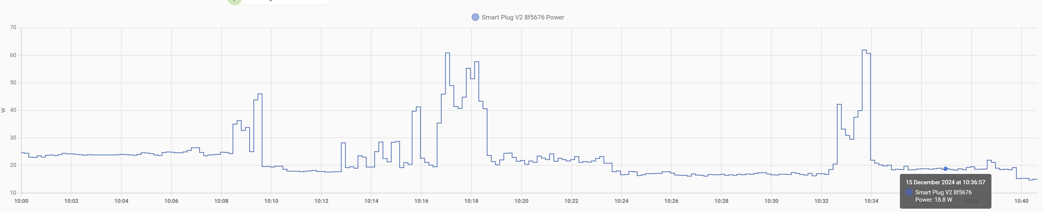

Hab nun 4 Apps installiert!
Der verbrauch ist von 5W vorher auf 8.5W gestiegen.
Das ist TrueNAS 24.10 welches nicht mehr auf Kubernetes sondern Docker Apps basiert.
Als Laufwerk dient ein 512gb USB Stick. (Testeshalber... Die 2x 12TB Seagate refurbished für 190.- kommen nächste Woche. 2TB SSD muss ich mir Black Friday noch kaufen.)
Hab nun eine 2TB WD Blue NVME und 2x 12TB Seagate Enterprise HDD's drin. Die sich nach 5 Minuten abschalten.

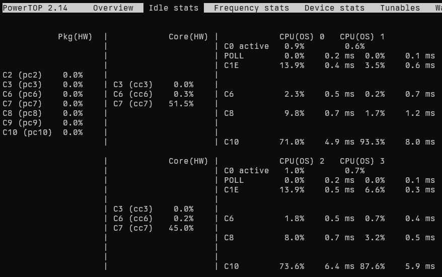

Standard Einstellungen:
19W im leerlauft, 15W im Spindown.
Allerdings scheints noch im Package C2 fest zu stecken.
Wobei das mit 0.5W bis 3.5W nicht alle Welt ist.

                    |                     | C0 active   4.6%
                    |                     | POLL        0.0%    0.0 ms
                    |                     | C1          0.8%    0.3 ms
C2 (pc2)    6.4%    |                     |
C3 (pc3)    1.3%    | C3 (cc3)    0.0%    | C3          0.0%    0.2 ms
C6 (pc6)    0.5%    | C6 (cc6)    0.4%    | C6          0.4%    0.5 ms
C7 (pc7)    2.8%    | C7 (cc7)   91.8%    | C7s         0.0%    0.0 ms
C8 (pc8)   17.8%    |                     | C8          8.6%    2.7 ms
C9 (pc9)   48.8%    |                     | C9          0.0%    3.2 ms
C10 (pc10)  0.0%    |                     |
                    |                     | C10        83.6%   22.3 ms
                    |                     | C1E         2.3%    0.4 ms
                    |                     | C0 active   1.4%
                    |                     | POLL        0.0%    0.0 ms
                    |                     | C1          0.6%    0.2 ms
                    | C3 (cc3)    0.1%    | C3          0.1%    0.3 ms
                    | C6 (cc6)    0.5%    | C6          0.6%    0.5 ms
                    | C7 (cc7)   94.6%    | C7s         0.0%    0.0 ms
                    |                     | C8         18.2%    2.9 ms
                    |                     | C9          0.0%    0.0 ms
                    |                     | C10        77.0%   21.1 ms
                    |                     | C1E         1.5%    0.3 ms
                    |                     | C0 active   1.2%
                    |                     | POLL        0.0%    0.0 ms
                    |                     | C1          0.8%    0.3 ms
                    | C3 (cc3)    0.1%    | C3          0.1%    0.4 ms
                    | C6 (cc6)    0.6%    | C6          0.6%    0.5 ms
                    | C7 (cc7)   93.7%    | C7s         0.0%    2.0 ms
                    |                     | C8         16.1%    2.8 ms
                    |                     | C9          0.1%    2.4 ms
                    |                     | C10        78.0%   26.1 ms
                    |                     | C1E         2.0%    0.3 ms
                    |                     | C0 active   1.2%
                    |                     | POLL        0.0%    0.0 ms
                    |                     | C1          0.6%    0.2 ms
                    | C6 (cc6)    0.4%    | C6          0.4%    0.7 ms
                    | C7 (cc7)   95.5%    | C7s         0.0%    0.0 ms
                    |                     | C8          9.9%    2.7 ms
                    |                     | C9          0.0%    0.0 ms
                    |                     | C10        86.0%   28.1 ms
<ESC> Exit | <TAB> / <Shift + TAB> Navigate |
>> Good          Enable SATA link power management for host2
   Good          Enable SATA link power management for host3
   Good          Enable SATA link power management for host0
   Good          Enable SATA link power management for host1
   Good          Enable Audio codec power management
   Good          NMI watchdog should be turned off
   Good          VM writeback timeout
   Good          Runtime PM for I2C Adapter i2c-1 (i915 gmbus dpb)
   Good          Runtime PM for I2C Adapter i2c-2 (i915 gmbus dpc)
   Good          Runtime PM for I2C Adapter i2c-0 (SMBus I801 adapter at efa0)
   Good          Runtime PM for I2C Adapter i2c-3 (i915 gmbus misc)
   Good          Runtime PM for I2C Adapter i2c-4 (i915 gmbus dpd)
   Good          Autosuspend for USB device xHCI Host Controller [usb1]
   Good          Autosuspend for USB device xHCI Host Controller [usb2]
   Good          Runtime PM for PCI Device Intel Corporation 8th Gen Core Processor Host Bridge/DRAM Registers
   Good          Runtime PM for PCI Device Intel Corporation Cannon Lake PCH SATA AHCI Controller
   Good          Runtime PM for port ata1 of PCI device: Intel Corporation Cannon Lake PCH SATA AHCI Controller
   Good          Runtime PM for PCI Device Intel Corporation Cannon Lake PCH SMBus Controller
   Good          Runtime PM for PCI Device Intel Corporation Cannon Lake PCH USB 3.1 xHCI Host Controller
   Good          Runtime PM for PCI Device Intel Corporation CoffeeLake-S GT2 [UHD Graphics 630]
   Good          Runtime PM for PCI Device Intel Corporation Ethernet Connection (7) I219-LM
   Good          Runtime PM for PCI Device Intel Corporation Cannon Lake PCH Shared SRAM
   Good          Runtime PM for PCI Device Intel Corporation Cannon Lake PCH Active Management Technology - SOL
   Good          Runtime PM for PCI Device Intel Corporation Cannon Lake PCH Thermal Controller
   Good          Runtime PM for port ata2 of PCI device: Intel Corporation Cannon Lake PCH SATA AHCI Controller
   Good          Runtime PM for PCI Device Intel Corporation Cannon Lake PCH cAVS
   Good          Runtime PM for PCI Device Intel Corporation Cannon Lake PCH SPI Controller
   Good          Runtime PM for PCI Device Intel Corporation Cannon Lake PCH PCI Express Root Port #17
   Good          Runtime PM for PCI Device Sandisk Corp WD Blue SN580 NVMe SSD (DRAM-less)
   Good          Runtime PM for PCI Device Intel Corporation Cannon Lake PCH HECI Controller
   Good          Runtime PM for PCI Device Samsung Electronics Co Ltd NVMe SSD Controller SM981/PM981/PM983
   Good          Runtime PM for PCI Device Intel Corporation Cannon Lake PCH PCI Express Root Port #21
   Good          Runtime PM for PCI Device Intel Corporation Q370 Chipset LPC/eSPI Controller
   Good          Runtime PM for disk sda
   Good          Runtime PM for disk sdb
   Good          Runtime PM for port ata3 of PCI device: Intel Corporation Cannon Lake PCH SATA AHCI Controller
   Good          Runtime PM for port ata4 of PCI device: Intel Corporation Cannon Lake PCH SATA AHCI Controller
 <ESC> Exit | <Enter> Toggle tunable | <r> Window refresh
Idle verbrauch schwankt nun zwischen 12 und 14W.
In TrueNAS Scale ist der AppPool auf der SSD eingerichtet und 4 apps installiert aber noch nicht konfiguriert.
