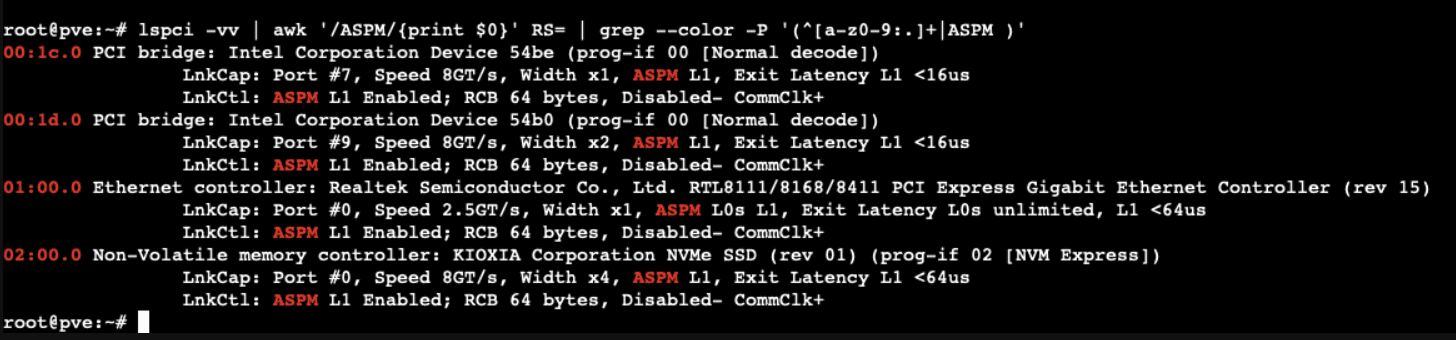

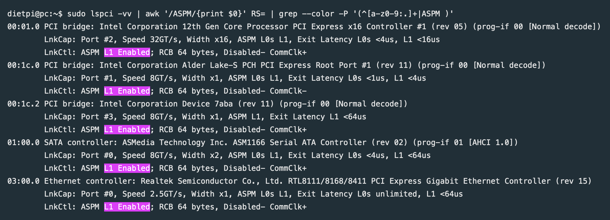

Ich habe mich zwar eingelesen, aber so ganz schlau bin ich bzgl einer Frage noch nicht geworden: gibt es Empfehlungen bei der Herstellerwahl des mainboards für AM5 bzgl Bios (C-States, ASPM, etc) und allgemeinem Stromverbrauch? Oder ist mittlerweile alles unproblematisch?
lspci -vvv zeigt keine Informationen über ASPM an. Ich habe es auf dem Benutzer Proxmox root ausgeführt. Ich kann auf dieser Hardware im Leerlauf (C6) nur 25 W erreichen, erwarte aber aufgrund der anderen Beiträge, die ich hier sehe, weniger als das :(

PS: lspci -vv | awk '/ASPM/{print $0}' RS= | grep --color -P '(^[a-z0-9:.]+|ASPM )'

Die Du zweifelsohne gelesen und dementsprechend auch alles im Bios was mit ASPM, C-State Control und Aggressivem Powermanagment zu tun hat von AUTO auf Enabled (bzw. C10) gesetzt hast?
Ja, ich habe im BIOS alles eingestellt, was mit dem Energiesparen zu tun hat. Alle C-States (C6, C10) aktiviert, alle APM aktiviert (nicht Auto), PCI ASPM auf L1 eingestellt, alle nicht benötigten Geräte (WAN, USB usw.) deaktiviert. Das lspci -vv | awk '/ASPM/{print $0}' RS= | grep --color -P '(^[a-z0-9:.]+|ASPM )' gibt im Proxmox-Root nichts zurück

Die Aussage ist nicht richtig:
Das ist die lspci Ausgabe eines Asrock Boards in ProxMox bei dem man natürlich (ich hab 3 von Asrock) in den Bioseinstellungen Energiesparmechanismen wie ASPM, C-State control und Aggressive Powermanagment aktivieren kann.
Die richtige Aussage wäre gewesen: "Es gibt einige Asrock Boards in denen einige Einstellungen beschnitten sind."
Danke, dass du das geteilt hast. Es scheint, dass ich deshalb 25 W bekomme. Meiner zeigt keine ASPM-Informationen an. Gibt es Einstellungen in Proxmox, die ich anpassen muss? Ich habe gerade mein BIOS noch einmal überprüft und bin sicher, dass ich alle strombezogenen Einstellungen aktiviert habe. Gibt es andere BIOS-Begriffe, auf die ich achten sollte?
Bei mir hat er das (mit den entsprechenden Bioseinstellungen) direkt angezeigt (nur zuerst waren einige devices "ASPM: Disabled"). Ich hatte noch ein paar Sachen zu machen um die Realtek Netzwerkkarte auf ASPM active zu bekommen. Stichwort "setpci" Kommando.
Aber dein Problem ist das Du ASPM erstmal generell angezeigt bekommst, ob da nun einige devices disabled sind oder nicht. Keine Ahnung warum das bei Dir nicht geht.

I have tried my M2 to 6x SATA ASM1166 Adapter on Asus Pro H610T D4-CSM. I was able to successfully enable ASPM on it but unfortunately power consumption was not as low as before (<3W).
  • idle: ⚡️ 13—14W( with 1x SATA SSD connected)
    • note: before without this adapter, when SATA SSD was plugged directly into motherboard idle power consumption was only 2—3W
  • no errors/warnings in dmesg
  • my powertop html report: https://jsbin.com/nilosazebi/edit?output
