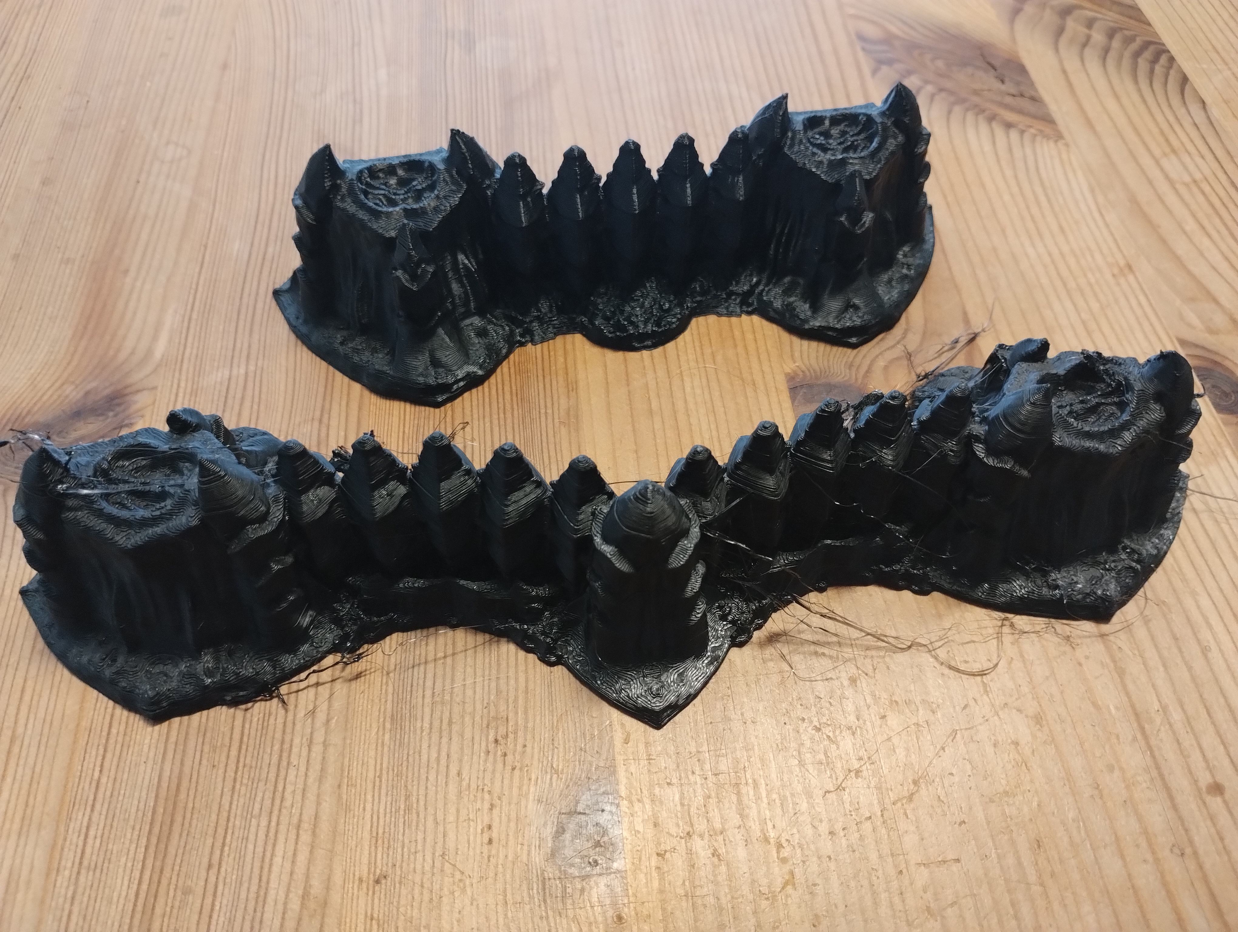

Beide Drucke sind nacheinander entstanden, nach dem Austausch der Düse und Kalibrierung 😬
Filament hat 26% Feuchtigkeit und ist Amazon PLA

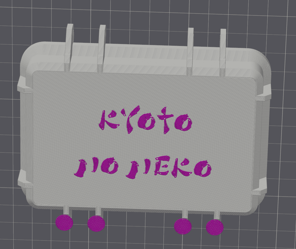

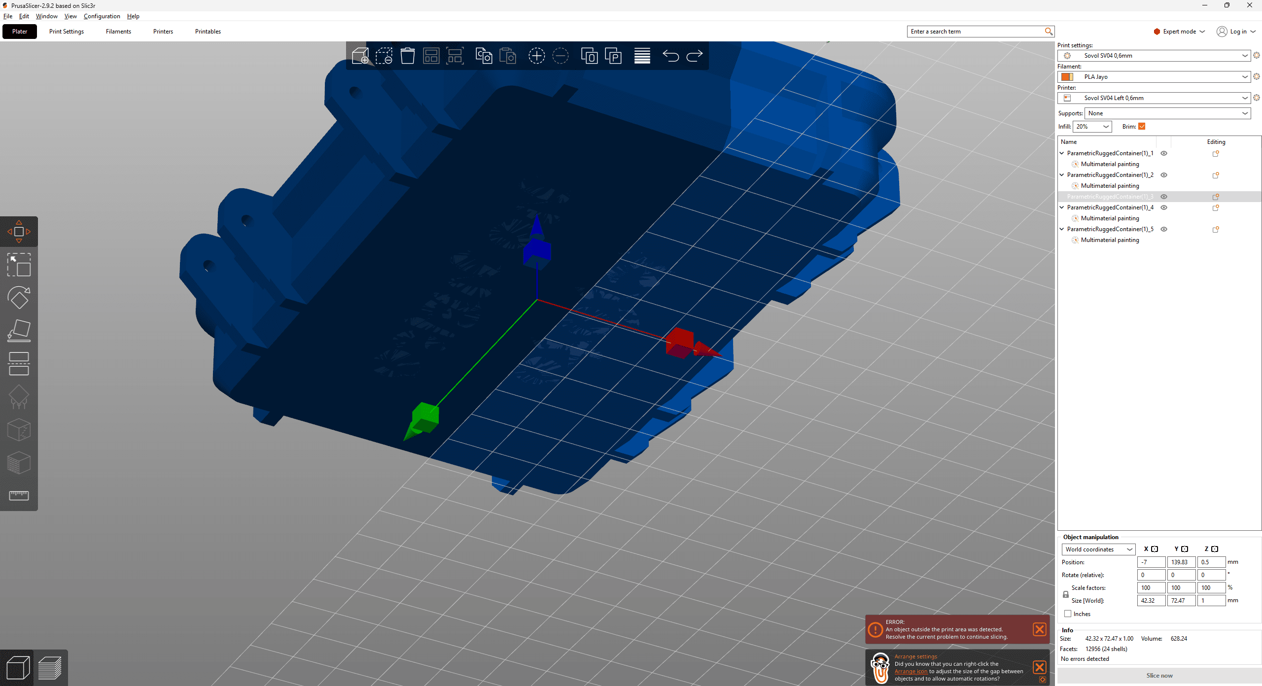

Hat jemand ne Idee, wenn ich beide STL Datein auf Druckplatte 1 verschmelze, warum die Schrift verschwindet?
Wahrscheinlich "fällt" die Schrift auf die Bildplatte, ich weiß aber nicht mehr, wo man das aufstellen kann.
Wie "verschmelzen"?

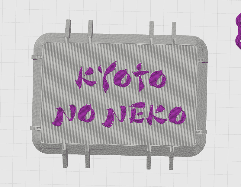

Die Schrift ist ein eigenes Objekt. Wenn du die in den Deckel mit einer anderen Farbe drucken willst, muss die ein Part von dem Objekt sein und dann eben eine andere Farbe dafür auswählen.
Wenn du sie ausschneiden willst (also als Vertiefung im Deckel) haben willst, muss sie eben falls ein Part von dem Objekt sein, nur dann halt eben ein negative part.
So wie das aktuell in deinem Projekt ist, druckst du zwei verschiedene Objekte "eineinander", die werden also gemerged (das meinst du mit verschmelzen?) und da die Schrift komplett innerhalb vom anderen Objekt liegt, verschwindet die praktisch komplett. Wenn du die Schrift ausschneiden willst, müsstest du einen "subtract" statt einem "merge" machen. Im Slicer macht man das über negative Parts. Das wird dann nur im Slice rausgerechnet, die eigentliche Geometrie der Objekte verändert das nicht... bzw. nur bedingt, deswegen klappt ein Export als STL mit negativen Parts meist nicht.
Ahso, wenn die Schrift aus der Innenseite des Deckels rausstehen soll (was ich aber irgendwie für unsinnig halte), muss die Schrift ebenfalls ein Part vom Deckel sein statt einem eigenen Objekt, denn eigenständige Objekte kann man nicht "in die Luft" platzieren, Parts von Objekten aber schon.
Wie "verschmelzen"?
So wie das aktuell in deinem Projekt ist, druckst du zwei verschiedene Objekte "eineinander", die werden also gemerged und da die Schrift komplett innerhalb vom anderen Objekt liegt, verschwindet die praktisch komplett.
Klingt wie die Lösung : )
setz die höhe der schrift von 0.5 auf 0.4mm dann passt es mit dem verschmelzen
€dit,
der Strich beim "N" der fehlt, liegt an der 0.4mm düse, um den zu drucken, müsste eine 0.2mm düse rein.
Eigentlich bin ich vorgegangen wie in dem Video hier.
Das hat auch bei primitiven Objekten immer funktioniert, nur eben nicht bei der RuggedBox, also hatte ich das mal mit dem exportieren als STL probiert und dann versucht einzufügen.
@grog wenn ich die noch ein wenig runter setze funktionier es, danke :bigok:

Mit dünner Wand erkennen und Wangenerator Arachne, passt jetzt alles. Danke :bigok:

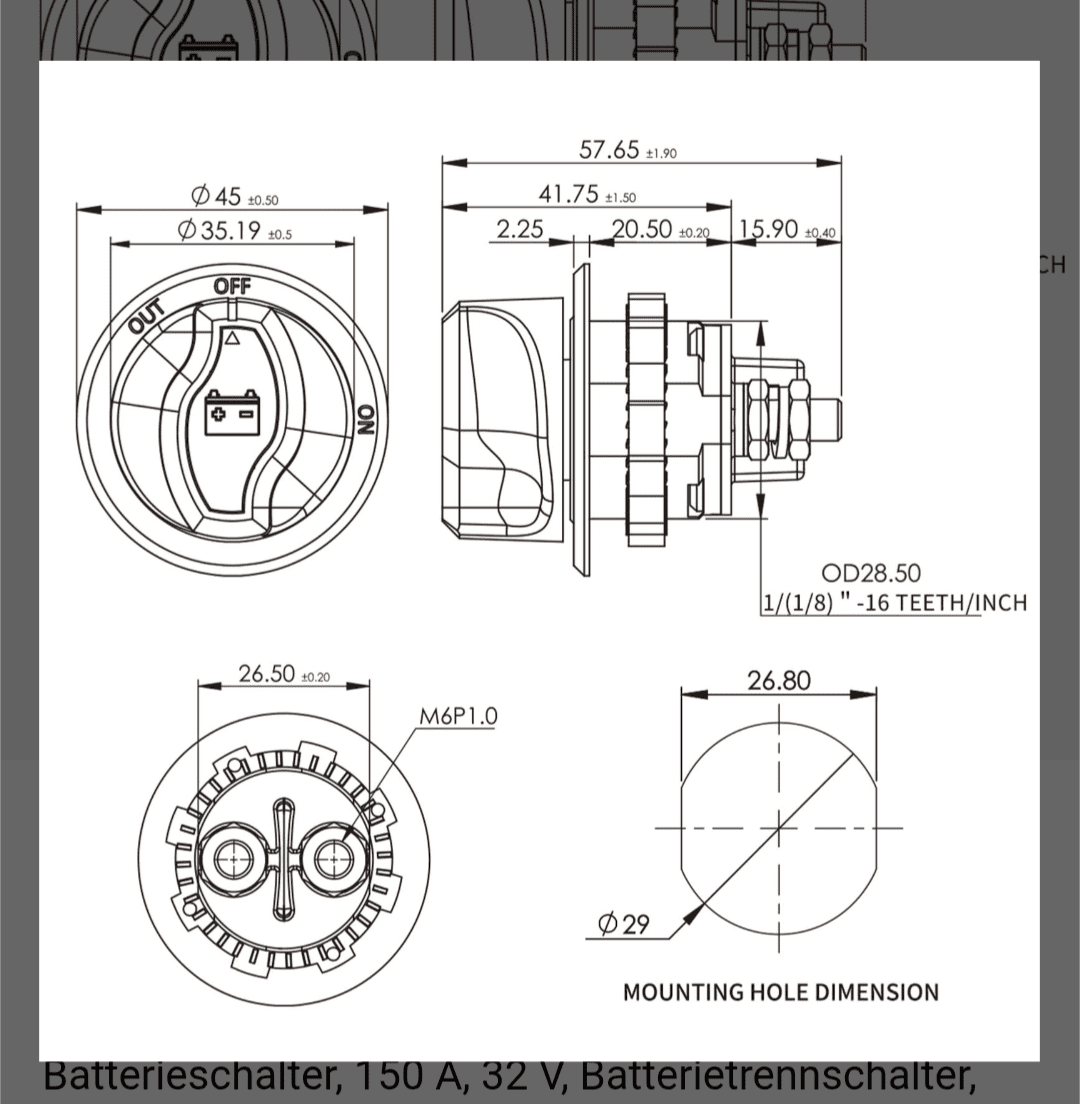

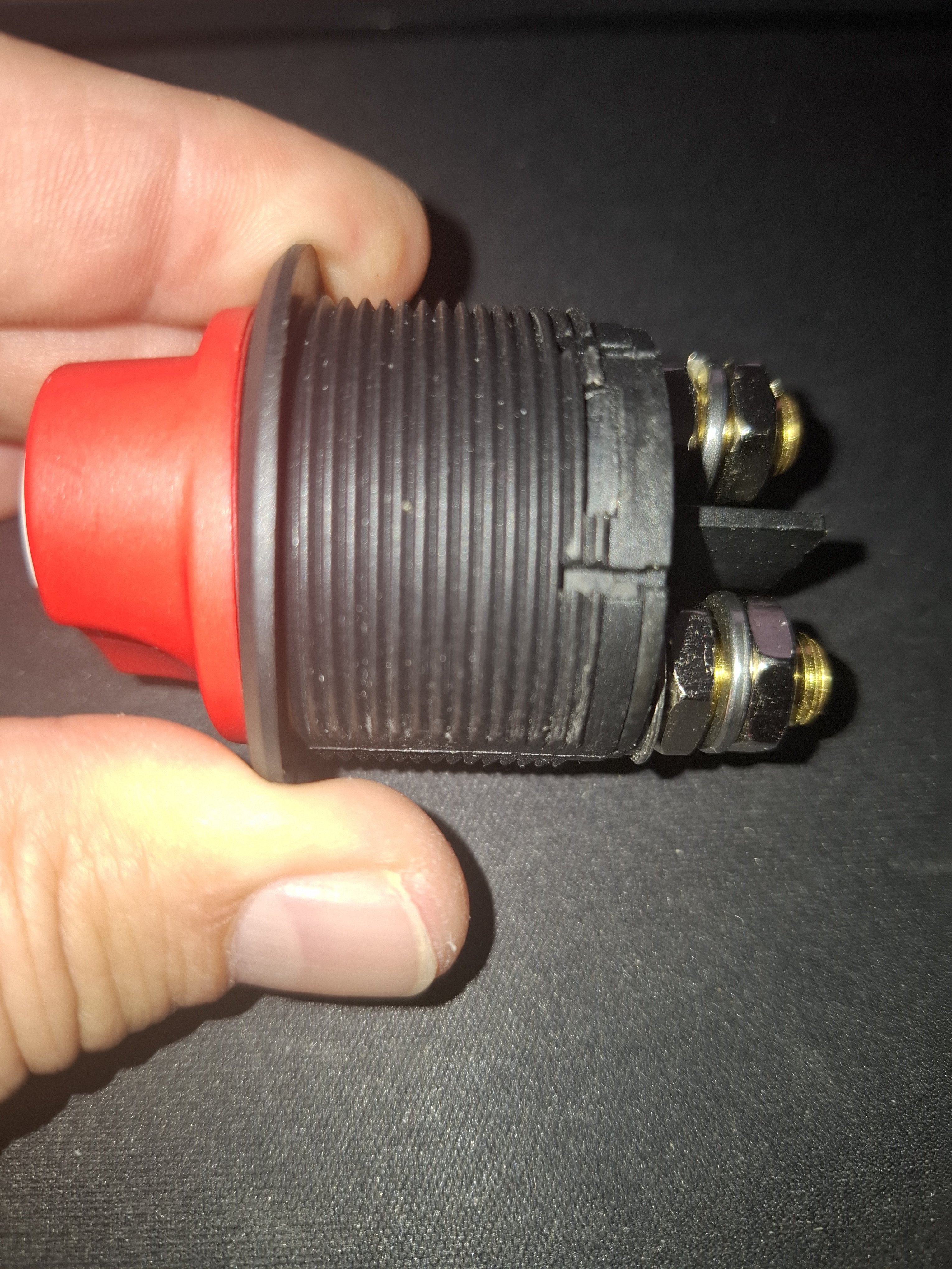

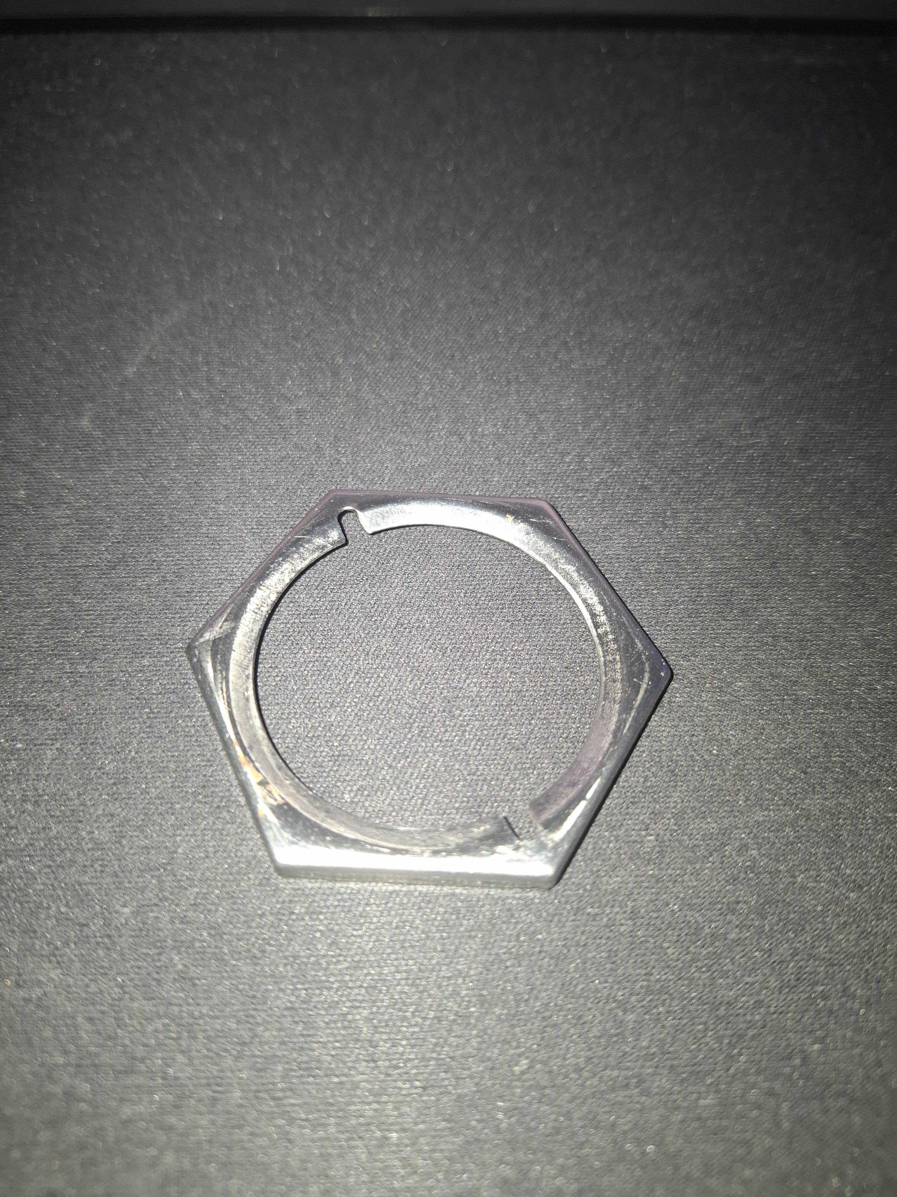

Kann mir jemand einen Tipp geben was für eine Art Gewinde das ist ? Diese "Kontermutter" hat ja nur eine Rille. Ich würde die gerne Nachbauen da die vorhandene einfach Müll ist.
Das ist so ne Klemmmutter, weiß die genaue Bezeichnung leider nicht. Die wird drauf gedrückt und kann mit Druck auch "geschraubt" werden..
Aus Kunststoff wird das nicht langlebig sein.
Im normalfall ist auch eher das Gewinde vom Taster abgenutzt wie die Mutter aus Metall

Weist du die Firma, die den Schalter herstellt.
bei DIN-Teilen (Wie SPAX und Co.) habe ich bei 3Dfindit.com ein 3D-Modell gefunden, Vielleicht hilft das.
Den Trennschalter habe ich mit Kunststoffmutter gefunden leider keine 3D Modell. Gewinde wird wohl M38 Feingewinde oder was zolliges(1 1/2") sein.
Ist das überhaupt ein Gewinde, also mit Steigung? Oder sind die Nuten parallel zum Flansch?
Also ich bin der Meinung, da ist ne Steigung drin. Wenn man es gerade draufsetzt, kann man es auch ohne Kraft draufschrauben.
Steigung kannst ja relativ einfach mit Messschieber ermitteln.
zB über 6 Gewindespitzen messen und den Wert durch 6 teilen.
Mit der Steigung und dem Durchmesser in einer Gewindetabelle vergleichen.
Also, ich habe 7,4mm auf 6 Spitzen geteilt durch 6 = 1,23
Der Durchmesser des Schalters (Gewinde) ist 38mm
Die Mutter hat innen ca 37,5mm da es tatsächlich zwischen 37 und 37,5 schwankt. Oder ich habe gesoffen :)
Nach den Maßen würde M38x1,5 am nächsten kommen.
passt aber alles nicht 100%.
Oder komplettes Eigenkonstrukt des Herstellers.
Ah, da gibt's doch bestimmt ein Datenblatt vom Hersteller. Da sollte das angegeben sein

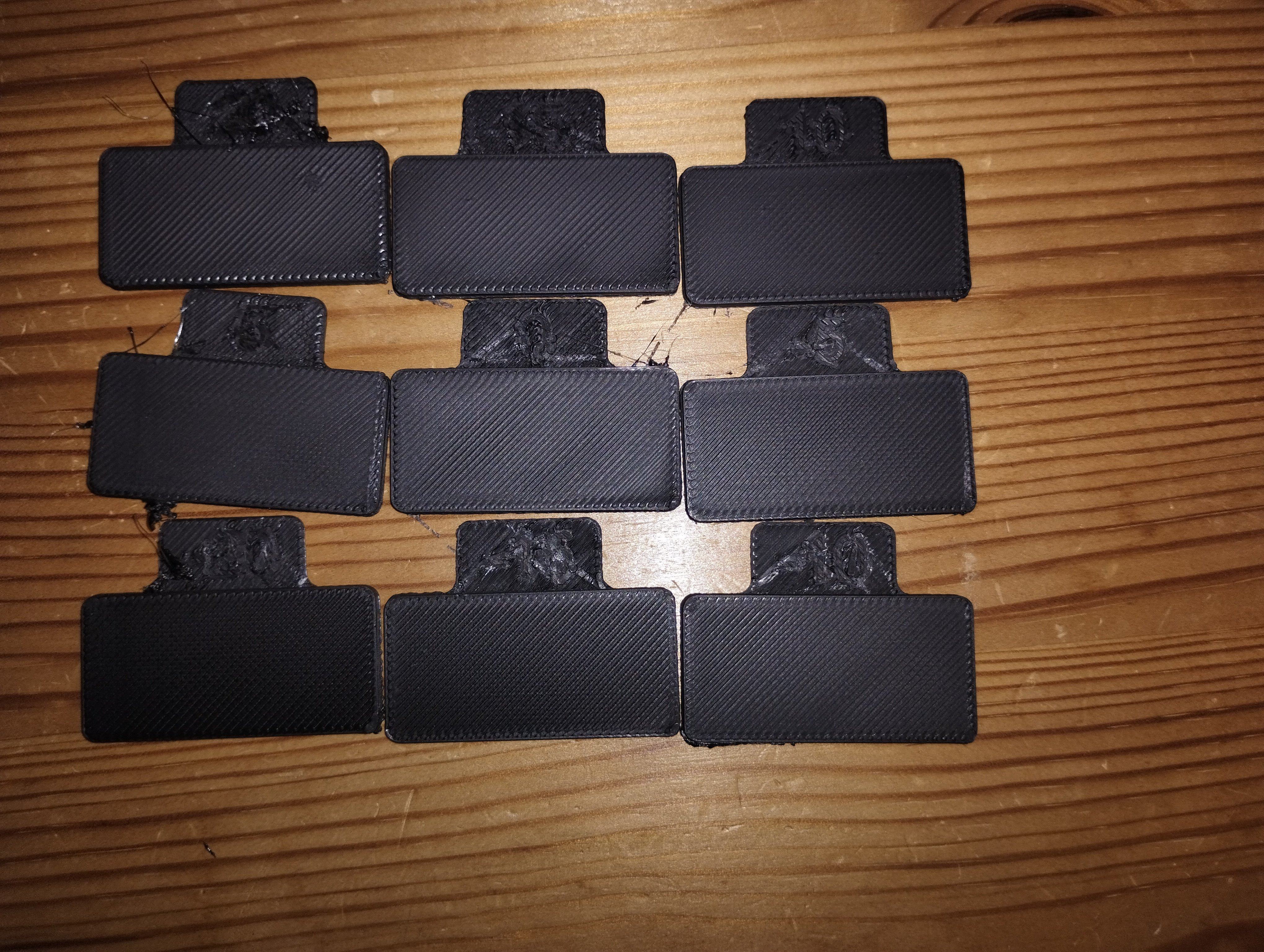

Ich würde sagen die 10 oben rechts sieht noch am besten aus oder?
Vom oberflächengefühl her ist die -5 am Besten.
@VL125
Uff, ist schlecht zu erkennen.
Ich hatte jetzt gesagt die 5.
Das ist aber noch der alte Test, warum verwendest du nicht den Yolo?
Da musst du auch nicht mehr selber rechnen, der gibt dir direkt Plus oder Minus Werte aus.
Ich empfehle dir dann auch nochmal den "Yolo Perfektionisten Version" hinterher und dann dort das 1. nehmen was leichte Unterbrechungen hat.
Dann ist das später im Druck perfekt 👍

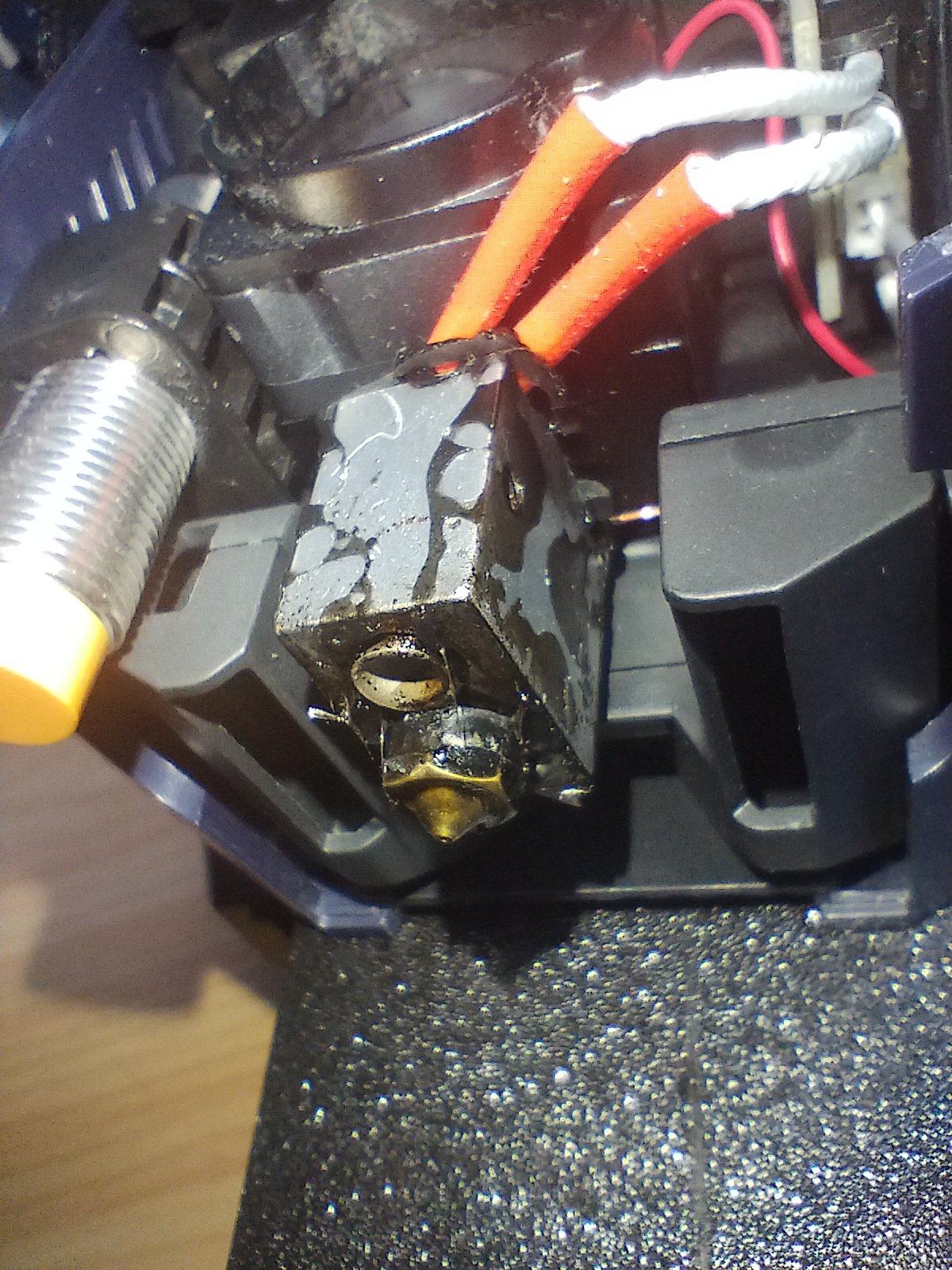

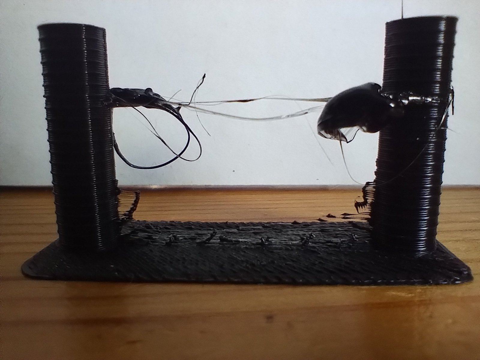

Ist die Düse richtig verschraubt, also die Verschraubung dicht?
Das hat es doch irgendwo rausgedrückt das Zeug
Hab die retraction auf 1 anstelle von 0.7 gestellt, Probedruck sieht bis jetzt gut aus
