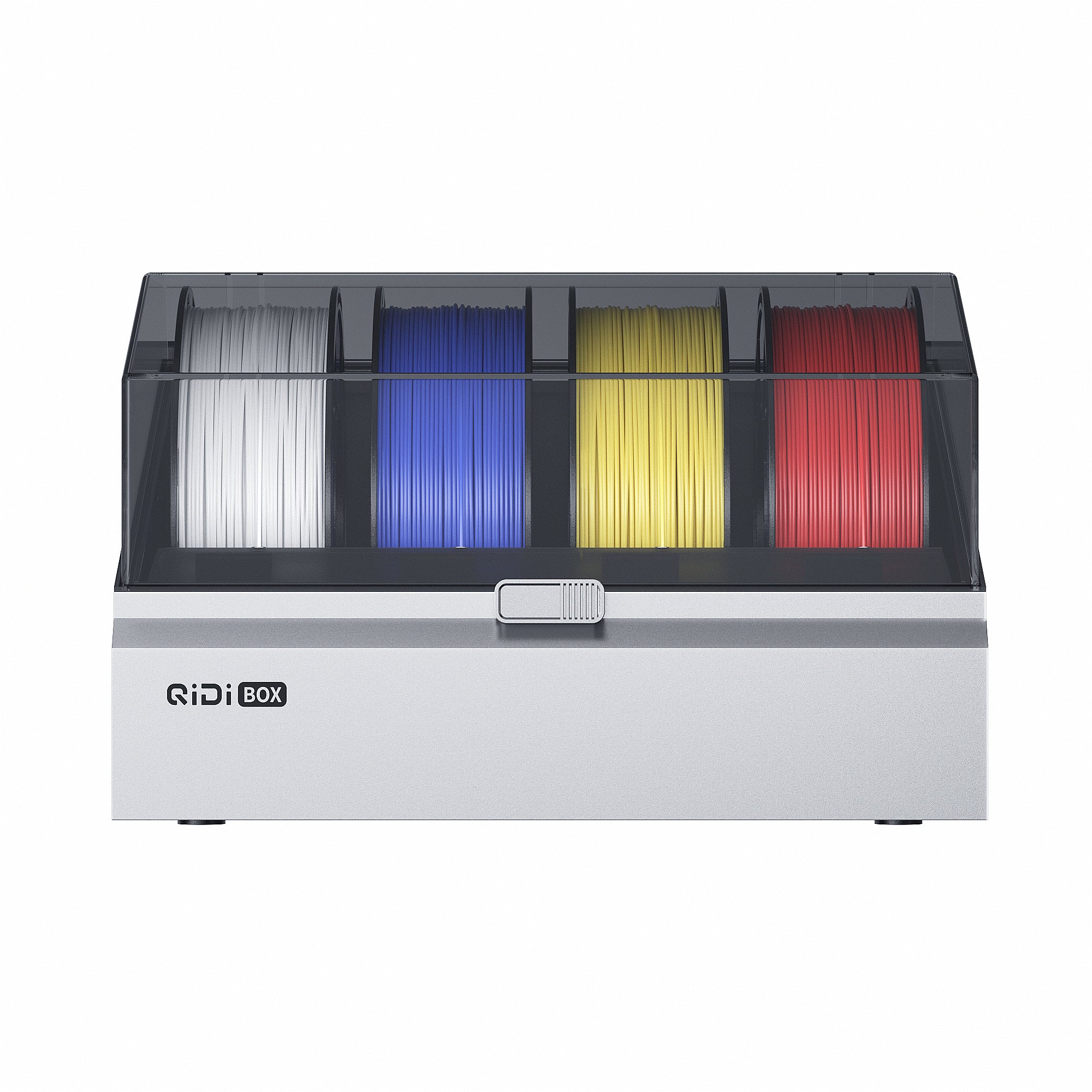

Endlich kann man die Qidi Box vorbestellen.
@Liesel Weppen
Deshalb ja auch Aktivkohle, wenn möglich mit Scorch, das wandelt einen Teil des Styrols in Kaliumbenzoat um.
Was hat der Qidi dann inkl. AMS gekostet?
Ach das geht ja noch, hatte jetzt mehr gedacht (y)
@RedF
Der Qidi nutzt doch Klipper oder?
Dann dürfte die Qidi Box doch auch an anderen Klipper Druckern funktionieren
Vermutlich ja, einige teile sind halt Qidi eigene Software. Also wäre noch vorsichtig.
