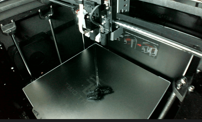

hab gestern was für nen bekannten auf dem P1S gehabt, war so nen 3d Bild von Vader..
Erster Layer absolut 0 haftung, beim vierten Layer war die platte 180x180 dann nen wischer für Brett :d
Da war auch nen dicker klumpen an der Düse.
Düse von außen gereinigt, Pei gereinigt, neu aus dem gestartet.. läuft ohne probleme durch..
kein Plan was das war...

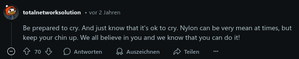

ich würd ja sagen, druck kein nylon, aber das hat sicherlich seinen grund warum du damit druckst :/
Der Klebestift funktioniert erstaunlich gut.
Mal sehen, ob ich es mit IPA in Lösung bekomme, die gedruckten Spaghetti baden jetzt erstmal 30 Minuten in IPA im Ultraschallbad.
Aber ich fürchte, das wird nix.

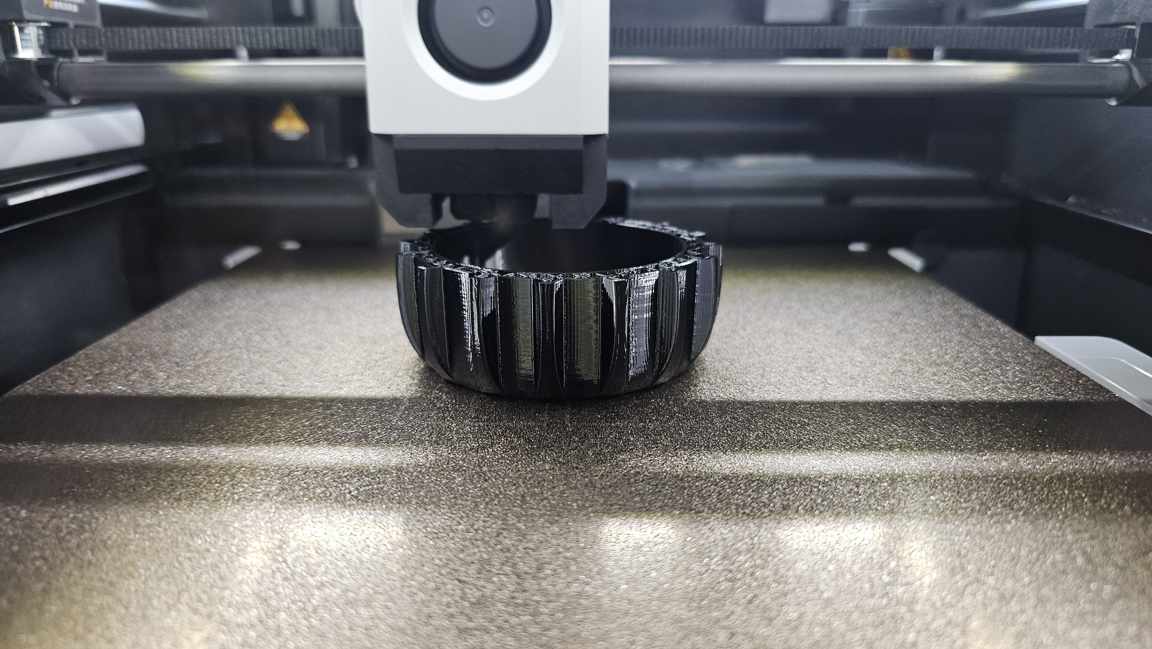

Mein TPU - AMS Versuch war nix.
Mir wird immer angezeigt das das AMS kein TPU verbreiten kann.
Hatte es aber bis zum Extruder liegen (hatte es auf petg eingestellt), hat sich dann aber verklemmt und ich musste Hand anlegen 🤣
Jetzt läuft es über "extern" und der erste Druck damit startet gerade.
Langsam aber der druckt 🤣
Aber was viel schlimmer ist, gerade festgestellt das es der falsche Reifen ist 🤮
Der passt garnicht auf meinen RasenRambo.
Also im Anschluss nochmal nen neuen drucken, diesen bekommt dann nen Kumpel, bei ihm passt er glücklicherweise

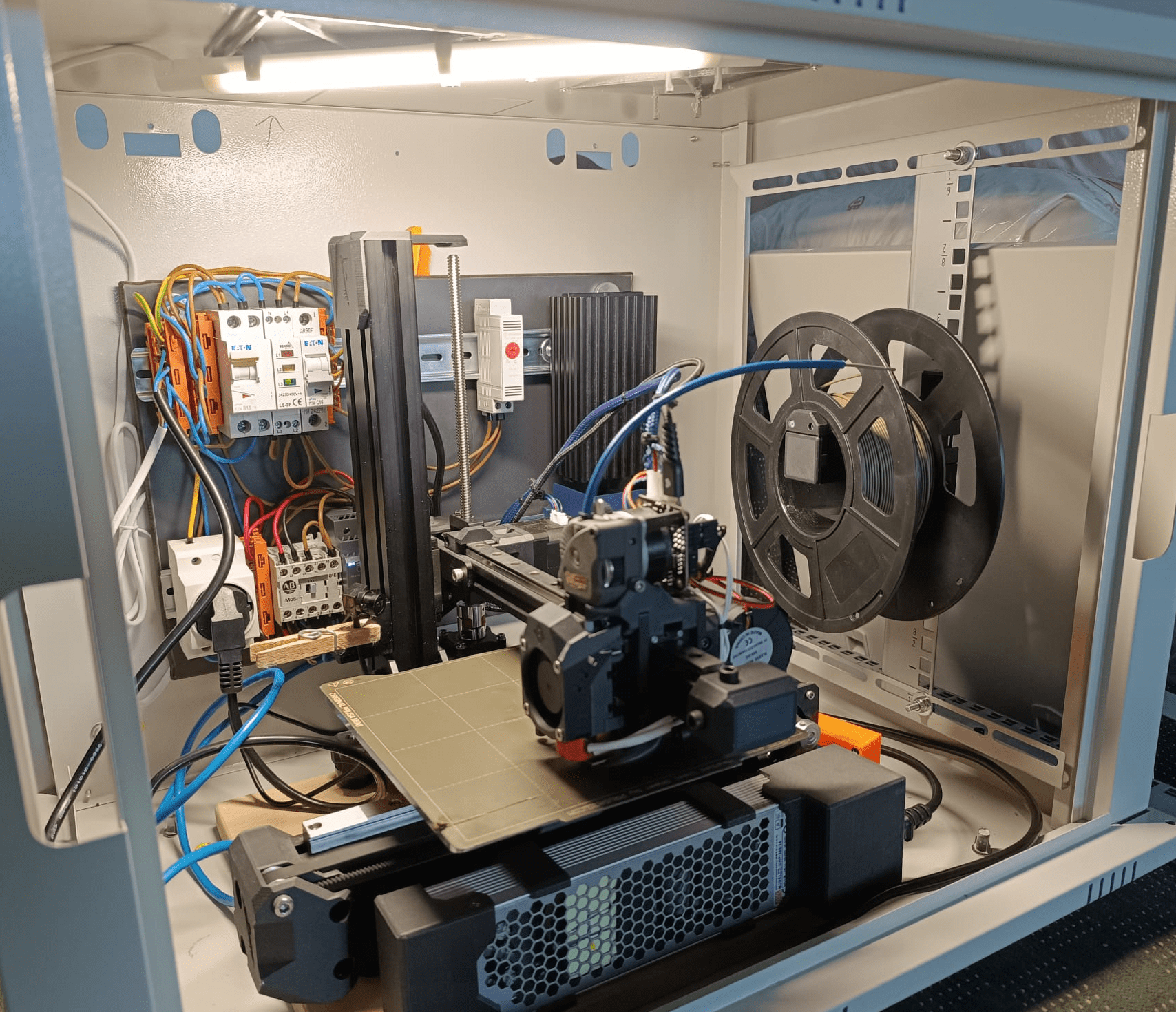

Hab mal bissi weiter gemacht. Kabelkram sieht noch bissl wild aus, aber... mal sehn.
Hab da hinten eine PTC Schaltschrankheizung mit Thermostat verbaut (und bissl Sicherheitsschaltung), wsl. zu schwach für das Ding, aber für Testzwecke passt das erstmal so. Kann ja noch was dazu hängen.
Diese 3-Phasen-Wächter Ding hab ich nur als Block für 3 Signallampen verwendet (Strom an, Heizung an, Heizung heizt), der Schütz... naja... hab ein Relais mit 230V Spule gebraucht und der war halt da, jetzt knallts eben wenn die Heizung aufdreht.
Muss da noch ein bissl optimieren, und bissl knapp isses auch, war eigentlich für den Prusa Mini gedacht.
Ich hab aber aus meinem letzten Gehäuse gelernt, jetzt ist alles gut zugänglich und schnell zerlegbar/ausbaubar.
Funktioniert gar nicht so übel, als mein 38 min XYZ ABS Testwürfel durch war, war die Heizung schon aus und es hatte lauschige ~35°C drin, obwohl die Deckel, Türe etc. noch gar nicht ordentlich dicht sind.
Werd die Tage mal schauen, ob ich 50°C erreiche. Viel höher wäre wsl. nicht gut für die Elektronik, das Netzteil und so. Einen richtigen "Hochtemperaturdrucker" mag ich nicht bauen, das ist mir zu viel Aufwand, aber so eine kleine Zuheizung darfs schon sein... na mal sehn.
40-45⁰C sind optimal. 50⁰C müssen nicht unbedingt sein.
Muss nur gleichmäßig verteilt sein
Tät gern Nylon drucken, dafür darfs wohl auch mehr sein.
Mal sehn, werd die Tage mal meine Hartmetalldüse (also Karbid) ausm Mk3s in den RatRig übersideln. Erst werd ich aber wsl. nen Schwung ABS Teile drucken, die auf der Liste stehen.
RJ45 muss auch ran, dises windige WLAN ist so ne Sache, wenn der AP nicht nebenan steht.. zum Testen reichts, verliert aber gern die Verbindung und der Kamera-Feed ist auch wie Zocken über Spice in ner Virt-IO VM, lol...

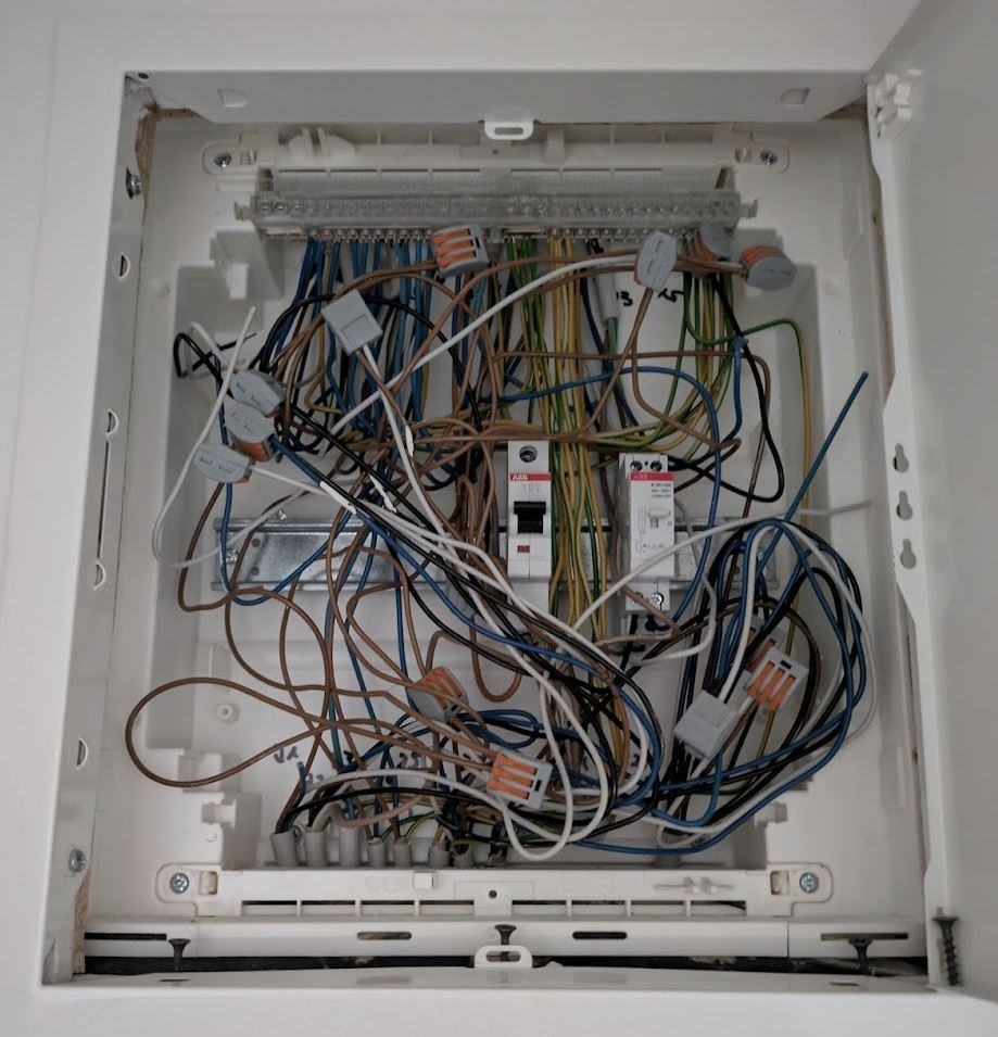

Das mit der Vertrahtung üben wir aber noch mal.. :d

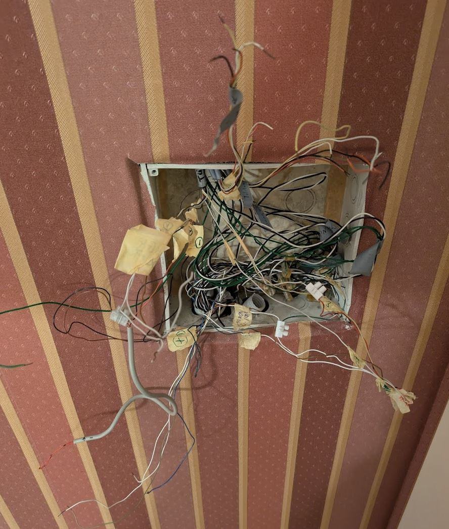

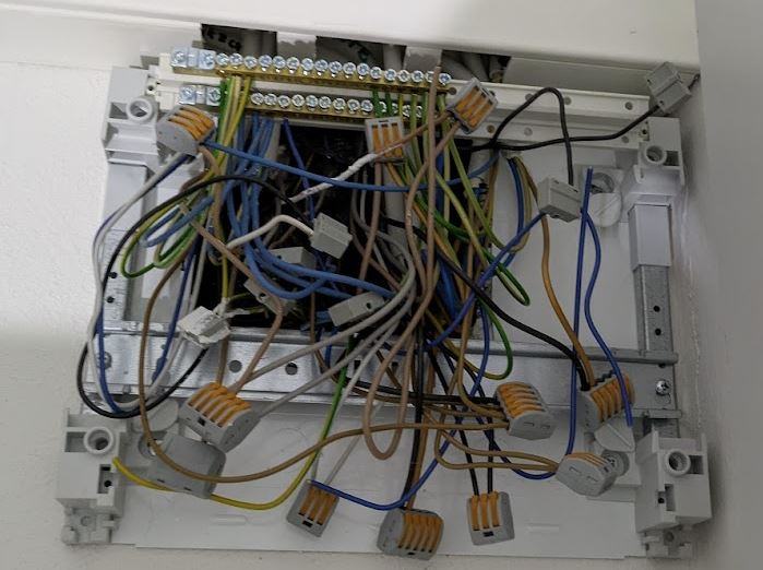

Jetzt stell dich mal nicht so an, da gibt es weitaus schlimmeres...
2025-04-19 21_40_59-Window.jpg 2025-04-19 21_41_11-Window.jpg 2025-04-19 21_41_18-Window.jpg
Es gibt immer schlimmeres..
das meistens sieht man das nicht ^^
Mein innerer Monk schlägt bei sowas leider immer an.

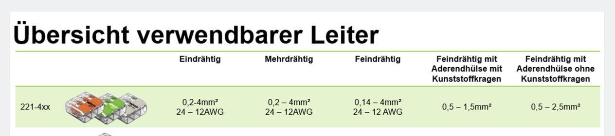

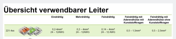

Mein innerer Monk schlägt an, wenn jemand ohne Adernendhülsen in WAGO 221 Klemmen geht. Bekomme ich jedesmal die Krise :d
Allgemein bei feindrähtige Litzen ohne Adernendhülsen, ist ein absolutes NoGo!
Bei vielen Klemmen ist das erlaubt, für mich ist das Pfusch :fresse:
Ist aber kein Pfusch.
Wago sagt:
Generell kenne ich so, dass es bei Federzugklemmen keine Aderendhülsen braucht.
Hab doch geschrieben, das es auch ohne erlaubt ist 😉
Für mich es es trotzdem Pfusch, denn die Person die das so macht, ist meiner Meinung nach einfach zu faul Andernendhülsen auf die Litze zu crimpen :d
Ich kann das überhaupt nicht ab, bekomm jedes mal die Krise wenn ich das sehe!
Das Problem ist da leider.. 2.5mm² Aderendhülsen passen nicht in die 221 wenn mehrere drin stecken. Da stört nämlich die Graue Kunststoff Hülse und die Litze kommt nicht tief genug rein.
Deswegen kommen in 221 und 222 keine Aderendhülsen rein.
Ansonsten hast du vollkommen recht Aderendhülsen sind bei Feindraht Adern Pflicht.
