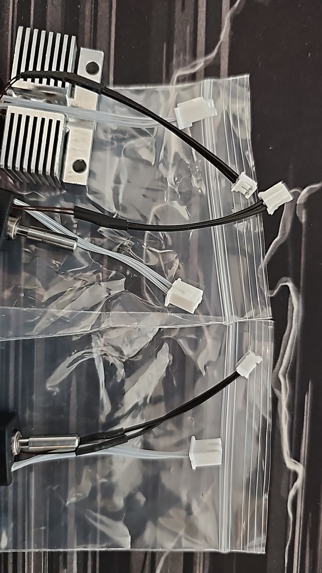

Ich hab mir für den Neptune neue Hotends bestellt, da ich noch genug Kühler rumliegen habe, hab ich 2 ohne und 1 mit Kühler bestellt..
Jetzt ratet mal welche Thermistor nen falschen Stecker haben 🤣

war das so offentlichtlich ? :d

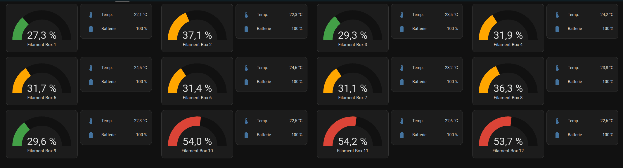

So Dashboard noch mal ein klein wenig umgestaltet.
So sehe ich anhand der Farbe direkt ob alles gut ist, ohne auf die Prozent schauen zu müssen:
Plus noch ne automation per telegram benachrichtigung wenn über 35% !

Companion App 👀 das einzige was bei mir Telegram nutzt ist Uptime Kuma :d
Die geht bei mir nur intern
Für Benachrichtigungen ;) kann HA ja auch nativ, ohne externe Tools. Wenn du das jetzt richtig overengineered umsetzen willst, bau das Modul selber mit nem ESP32, LED Leiste dazu und wenn du in der Nähe vom Regal stehst den Feuchtigkeitsgrad der jeweiligen Box via LEDs in Farbe anzeigen lassen :fresse2:
Aber sicher, hab das aber mit der seit Jahren nicht mehr gemacht. Hast da afaik auch noch mehr Möglichkeiten zur Formatierung und Co als unter iOS.
