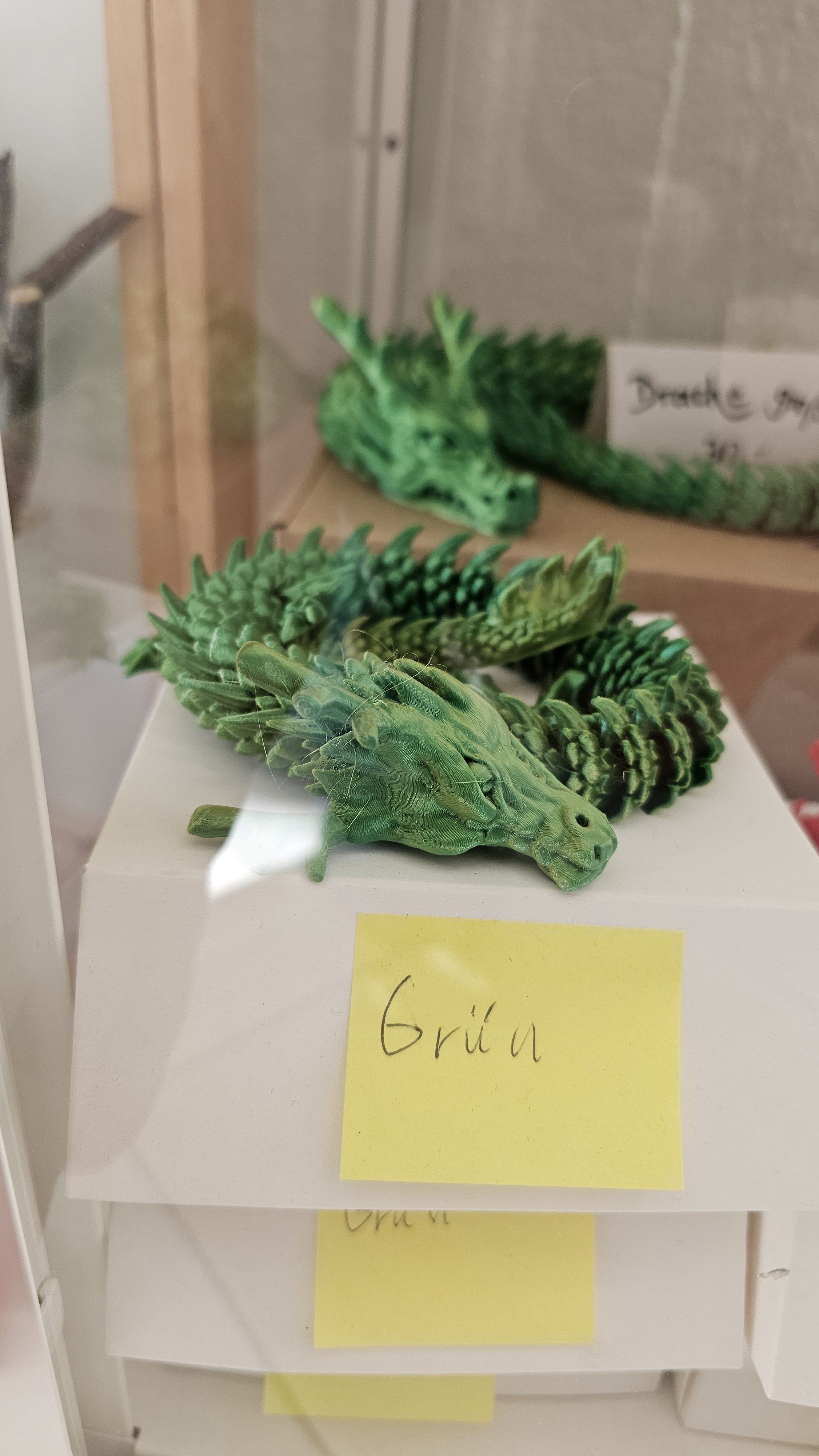

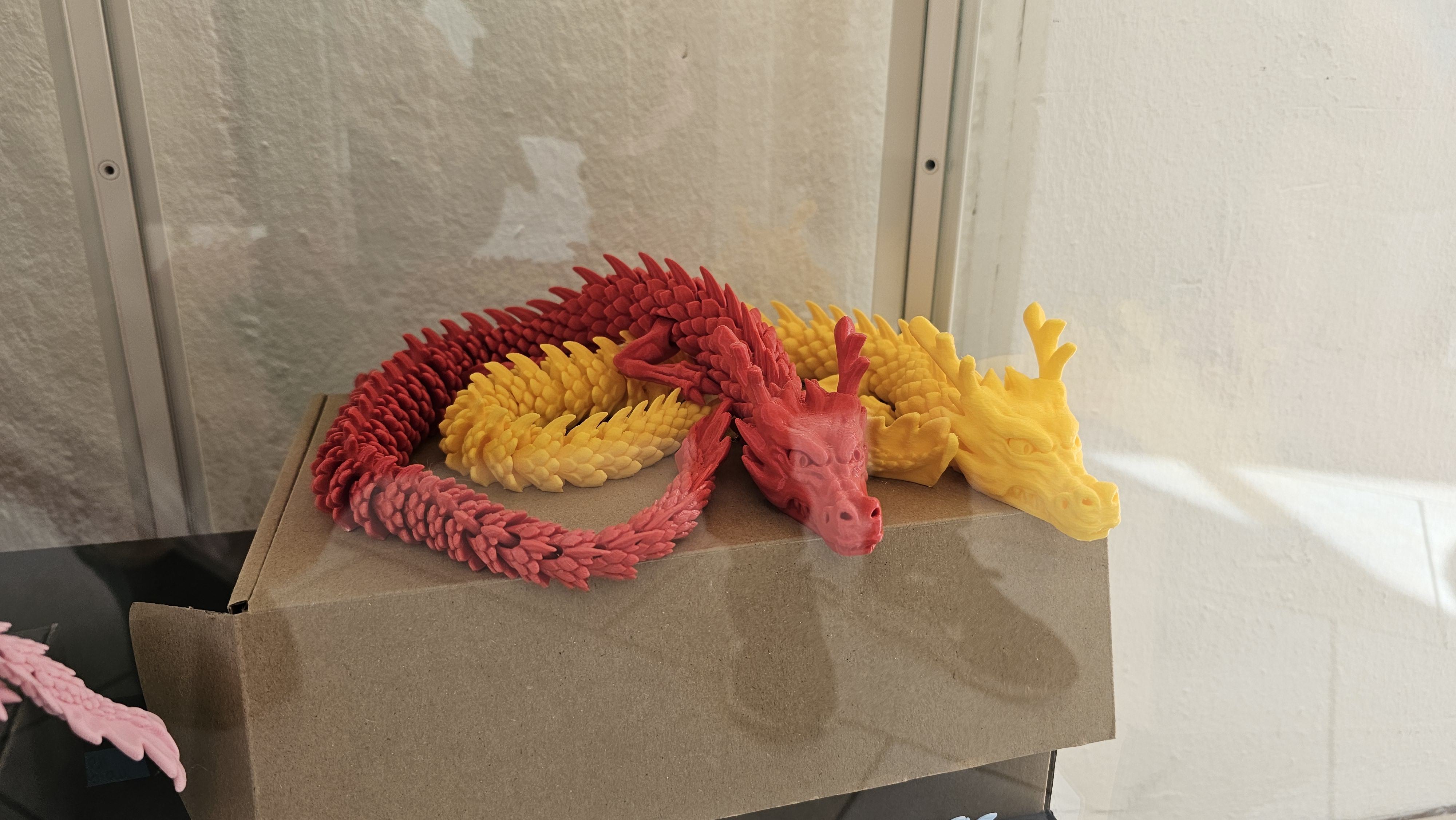

Kennt jemand ein "Mais" Filament ?
Ich war heut mit meinem Sohn bei meiner Frau auf der Arbeit (Bioladen da ist wirklich alles Bio und Öko) zu besuch und durfte dann in einer Vitrine so tolle Drachen aus dem 3D Drucker bewundern.
Angeblich soll das Material ein Mais Filament sein.. höre ich heute jedoch zum ersten mal :d
Was meint ihr könnte das für ein Filament sein ?
Die Dinger kosten da zwischen 18-35€ je nach größe (grün 18)
PLA wird doch aus Maisstärke gemacht.
Nutzen die das, um es "grün" wirken zu lassen?
Jep, ganz normales PLA.
danke für die erklärung, man lernt nie aus :d

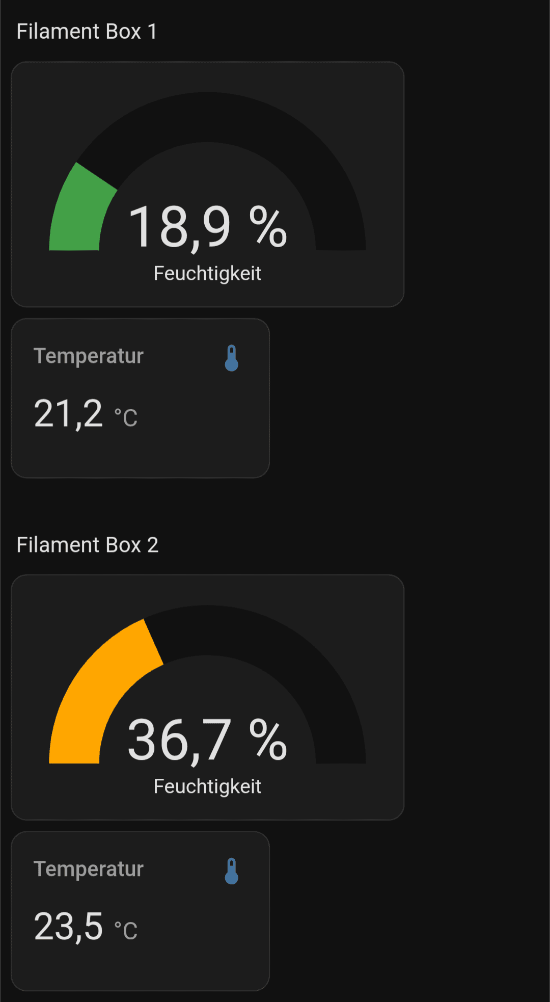

Derjenige der hier mit Sensoren in den Filamentboxen anfing, hat mich angesteckt
:d

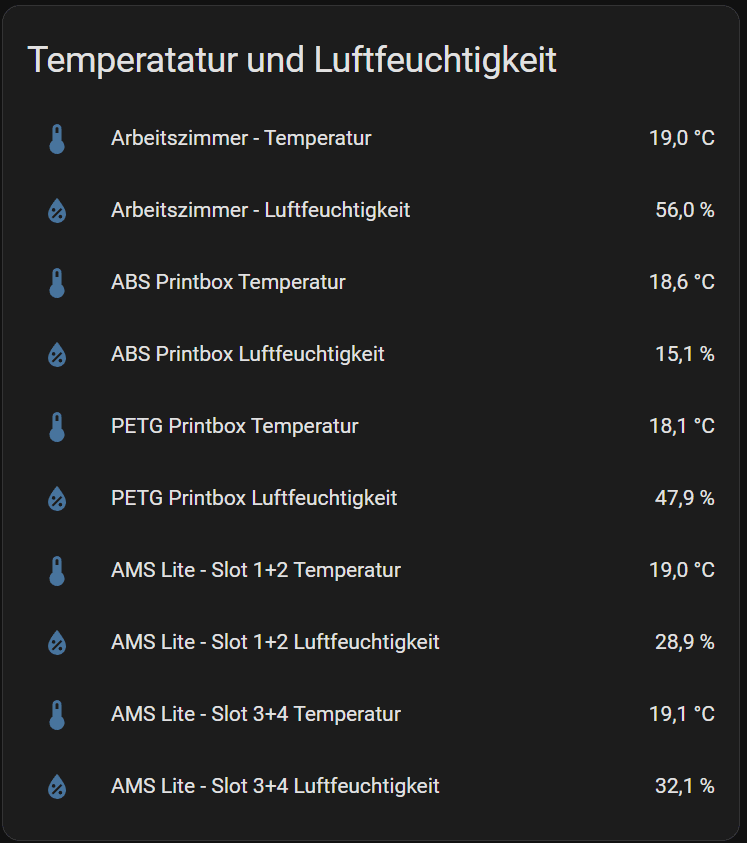

Hatte noch einen Aquara übrig, der ist jetzt in HA eingebunden:
In PETG Printbox is nix drin, auch keine Trockenperlen, daher ok.
AMT Lite muss ich schauen und das mal irgendwie dicht bekommen, geht da pro Tag so 1-2% rauf.
Faszinierend!
Das Hygrometer in Box 1 zeigt 21% an, der Zigbee Sensor dagegen 18,9%
Das Hygrometer in Box 2 zeigt 25% an, der Zigbee Sensor dagegen 36,7%
Ich glaube die Hygrometer sind Schätzeisen:
Ich glaube ich baue alle Boxen auf die Zigbee Sensoren um, und richte gleich einen Alarm in HA ein, dann brauche ich die Werte nicht mehr manuell prüfen 🤔
Hatte hier nicht jemand günstige Sensoren verlinkt? Finde es über die Suche irgendwie nicht.

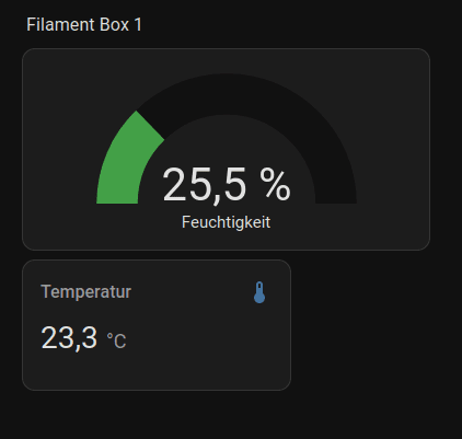

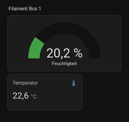

mal ganz doof gefragt. Woher weißt du das die Zigbee Teile korrekt anzeigen und nicht anders rum?
Mhm, dann doch wieder die teuren Aquara. Ein Messbereich ab 5% oder so wären schon nicht schlecht
Oder meine Xiaomi. Musste halt von BLE auf zigbee umflashen. M.e. sind die OK. Luftfeuchtigkeit im Vergleich zu Shelly h+t 1-2% abweichend. Auch wenn beide falsche Werte liefern, so doch ca gleich ähnlich falsche
Uff, gute Frage
Erfahrungswerte 😅
Haste mal einen Link für die Sensoren und die Firmware?
Das flashen stört mich nicht, Abweichung um ein paar Prozent auch nicht
Hatte ich schonmal gepostet. Such hier doch einfach mach Xiaomi.
Also ich ermittle das so, abgesehen davon das ich auch Zigbee-Sensoren habe, die die Feuchtigkeit falsch anzeigen:
Man lege 5 Sensoren (*) in eine geschlossene Box mit nassen Tüchern drin. Wenn nach 1h 3 der 5 Sensoren 100% anzeigen und die anderen 2 noch bei 80% rumeiern, haste schon den ersten Anhaltspunkt.
Dann legt man alle 5 Sensoren in eine geschlossene Box mit 1kg Silica und wenn dann 3 Sensoren EE, 10%, 20% (oder wo auch immer ihre Untergrenze liegt) anzeigen und die gleichen 2 die schon nicht auf 100% kamen noch bei 35% hängen... welche der Sensoren sind dann wohl falsch?
Das heisst nicht, das die einen 3 Sensoren absolut korrekt messen, aber zeigt welche Sensoren offensichtlich falsch messen.
(*) 2-3 davon waren "bekannte" Sensoren aber unterschiedlichen Typs, die schon als "zeigen einigermaßen gleich an" verifiziert wurden, die anderen 2 waren die zu "prüfenden" Sensoren.
