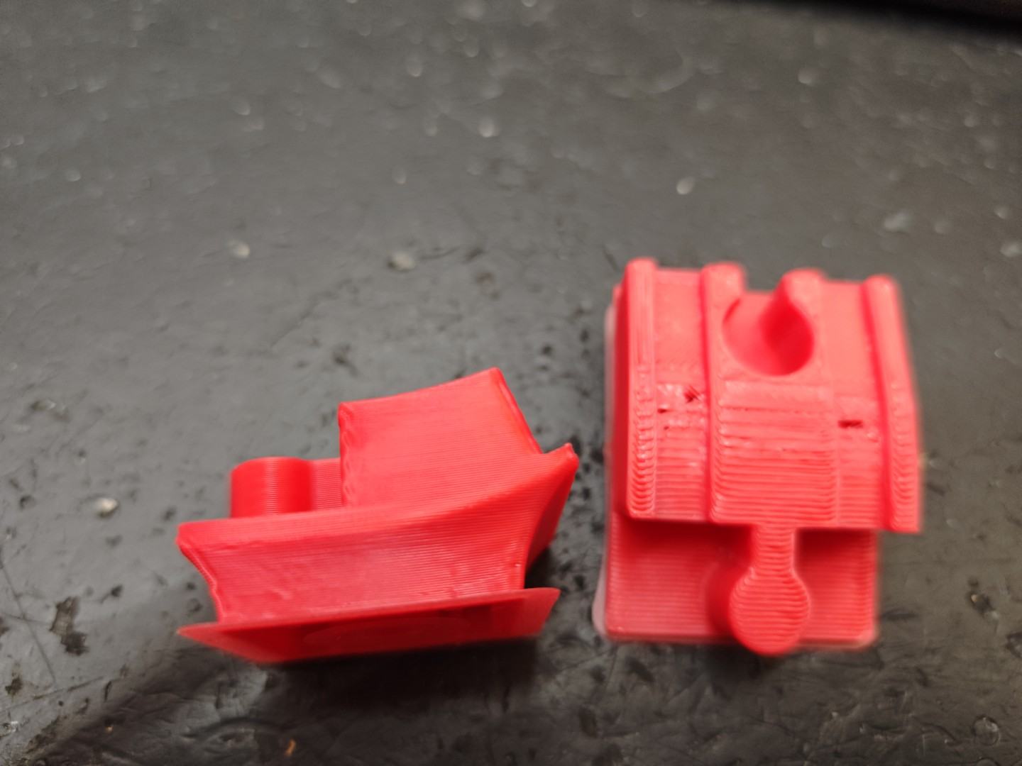

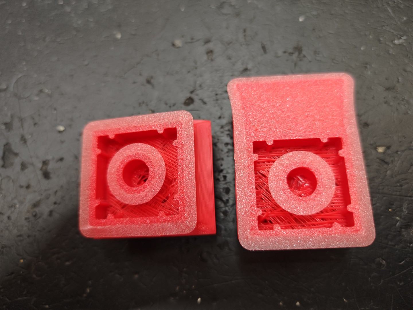

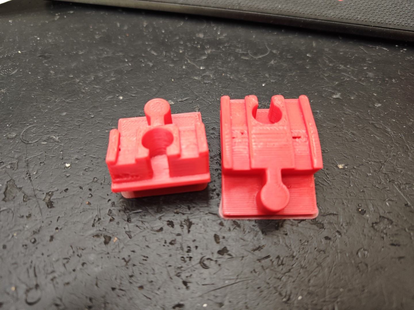

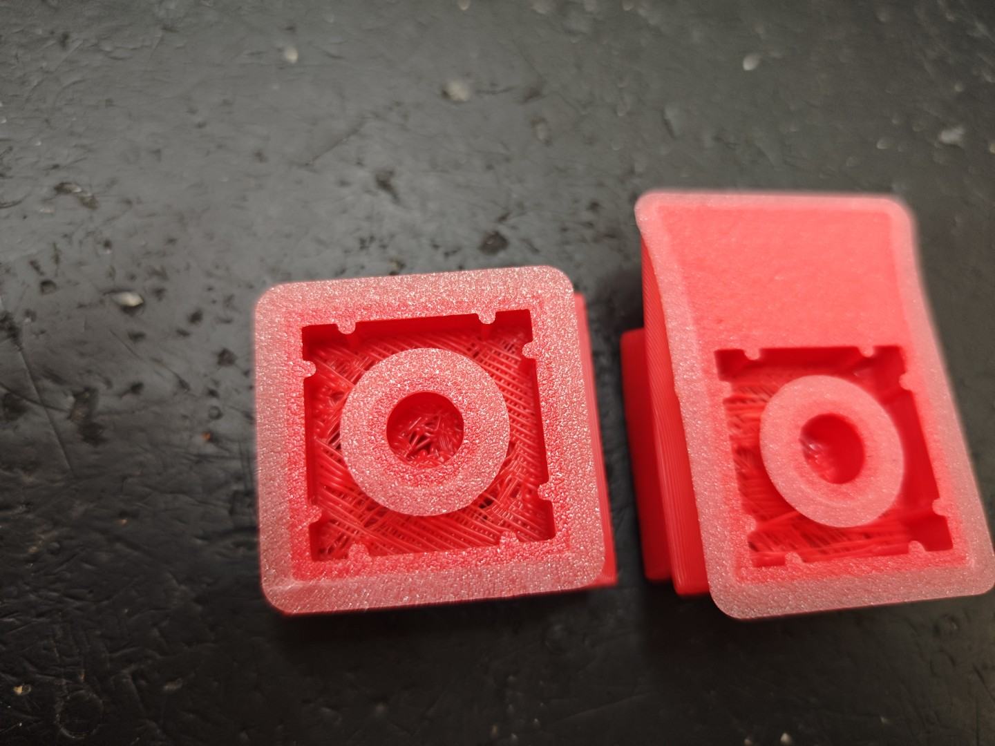

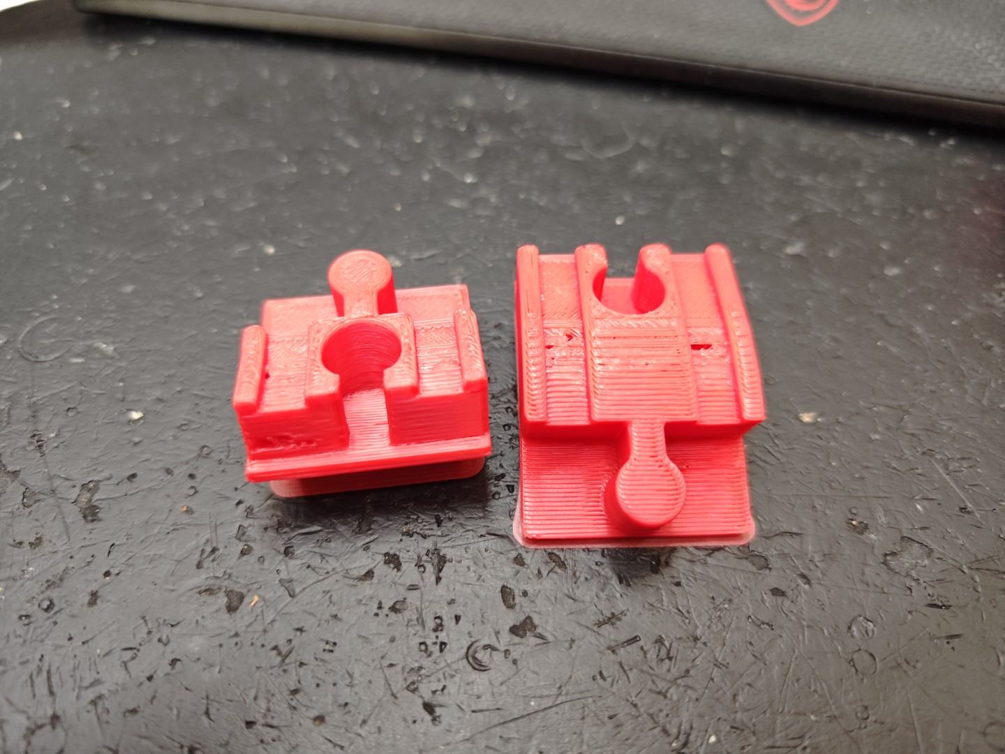

Ich brauch mal euer Schwarmwissen, mein Kopf mag heute noch nicht so recht arbeiten.
Material ist ABS bei 260 Grad an der Nozzle. Neben den 1-2 Lücken am "Deckel" stören mich vor allem die miesen "Bridges" an der Unterseite. Da ist einfach nur jede 2. oder 3. Linie liegen geblieben. Entsprechend löchhrig sieht es von unten aus. Ideen woran das liegt?

Hast du noch eine Idee zu den fehlenden Bridges? Innen/Außen druckt gerade
@RcTomcat
Kannst du Mal den Gcode anhängen? Ich schaue es mir zu Hause und al an.
