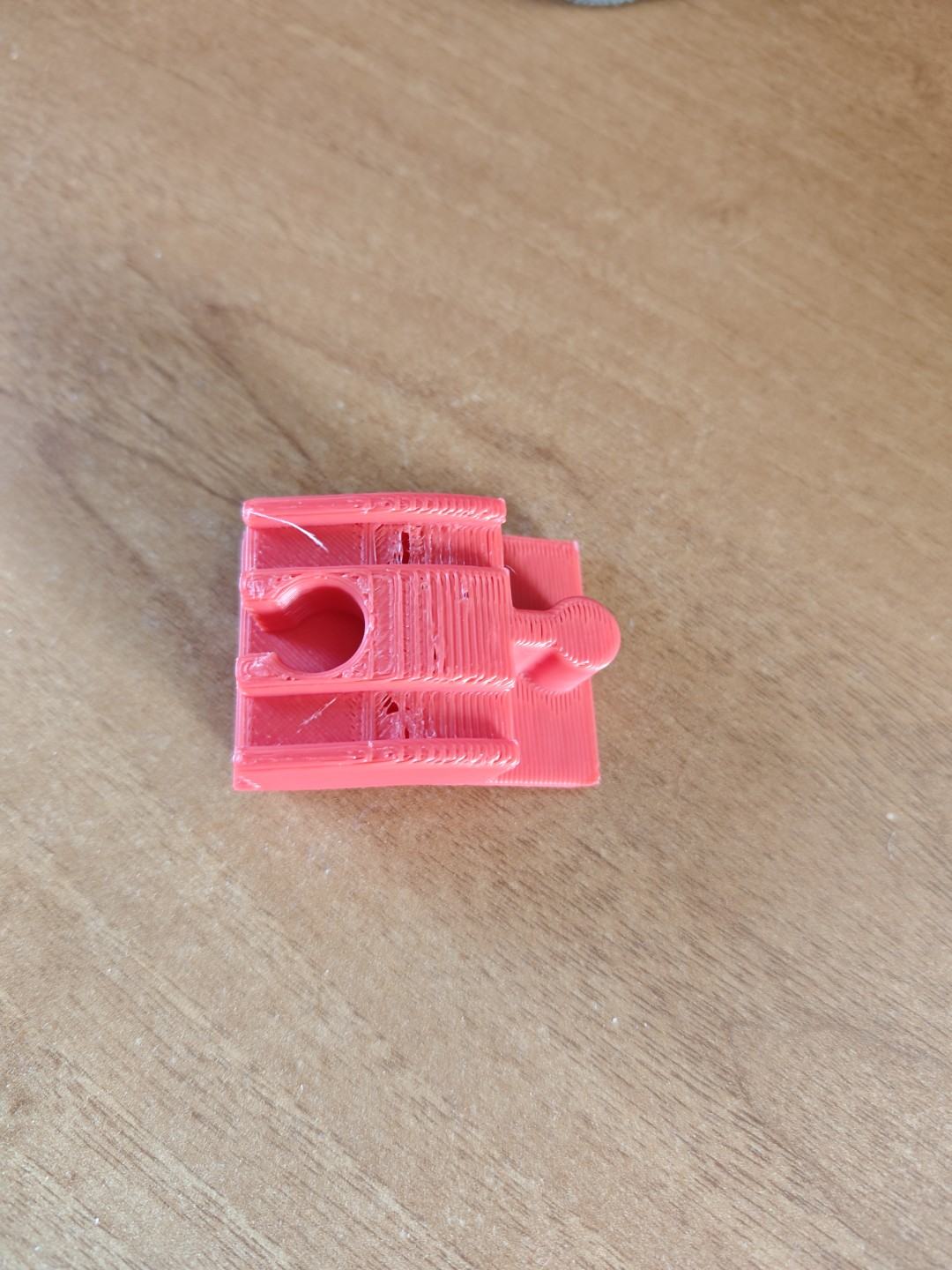

Ich brauch mal euer Schwarmwissen, mein Kopf mag heute noch nicht so recht arbeiten.
Material ist ABS bei 260 Grad an der Nozzle. Neben den 1-2 Lücken am "Deckel" stören mich vor allem die miesen "Bridges" an der Unterseite. Da ist einfach nur jede 2. oder 3. Linie liegen geblieben. Entsprechend löchhrig sieht es von unten aus. Ideen woran das liegt?

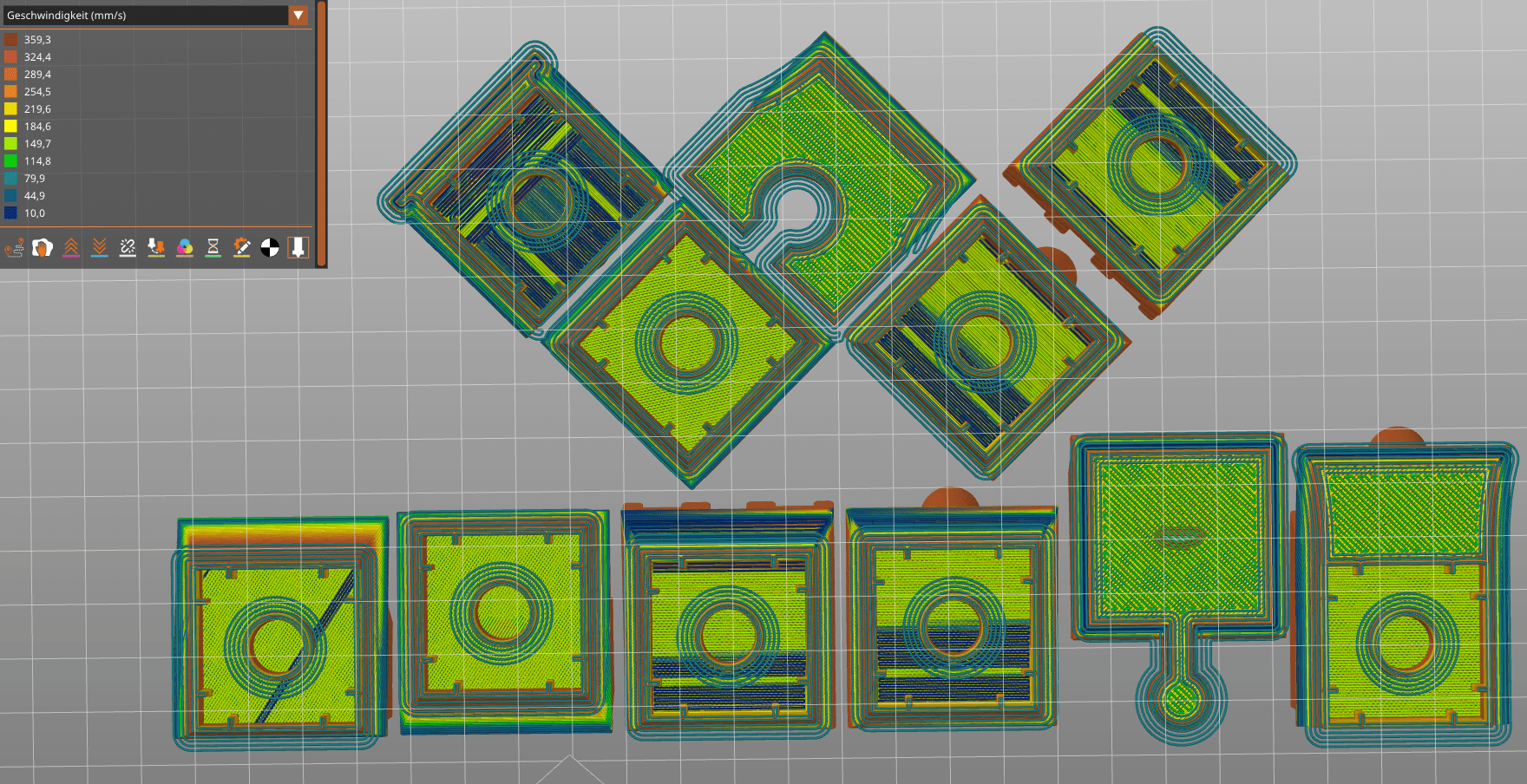

Hab mir mal deinen Gcode angeschaut.
Die Bridges sind viel zu schnell, die druckt er teilweise mit 150mm/s (siehe Screenshot)
Ich drucke meine Brücken bei ABS mit 25smm extern und 70mm/s intern
Stell das mal runter, dann sollte es klappen
Hier ist das Bild:
Drehe die Kühlung mal runter auf max. 30%
Sieht für mich so aus, als wäre das Zeug schon kalt, bevor sich die Schichten berühren.
Würde auch erklären, warum der 2. Layer besser hält, der wird mit weniger Kühlung gedruckt.

Werde morgen mal das mit der Kühlung probieren. Breche ich die Drucke auseinander splittern auch die haftenden Layer extrem ab.
Das ist auch ein Zeichen für zu viel Kühlung.
Du musst dich da einfach rantasten, da wirst du bei so 30-50% Kühlung rauskommen
Das Sunlu Wood drucke ich auch mit 30% Kühlung.

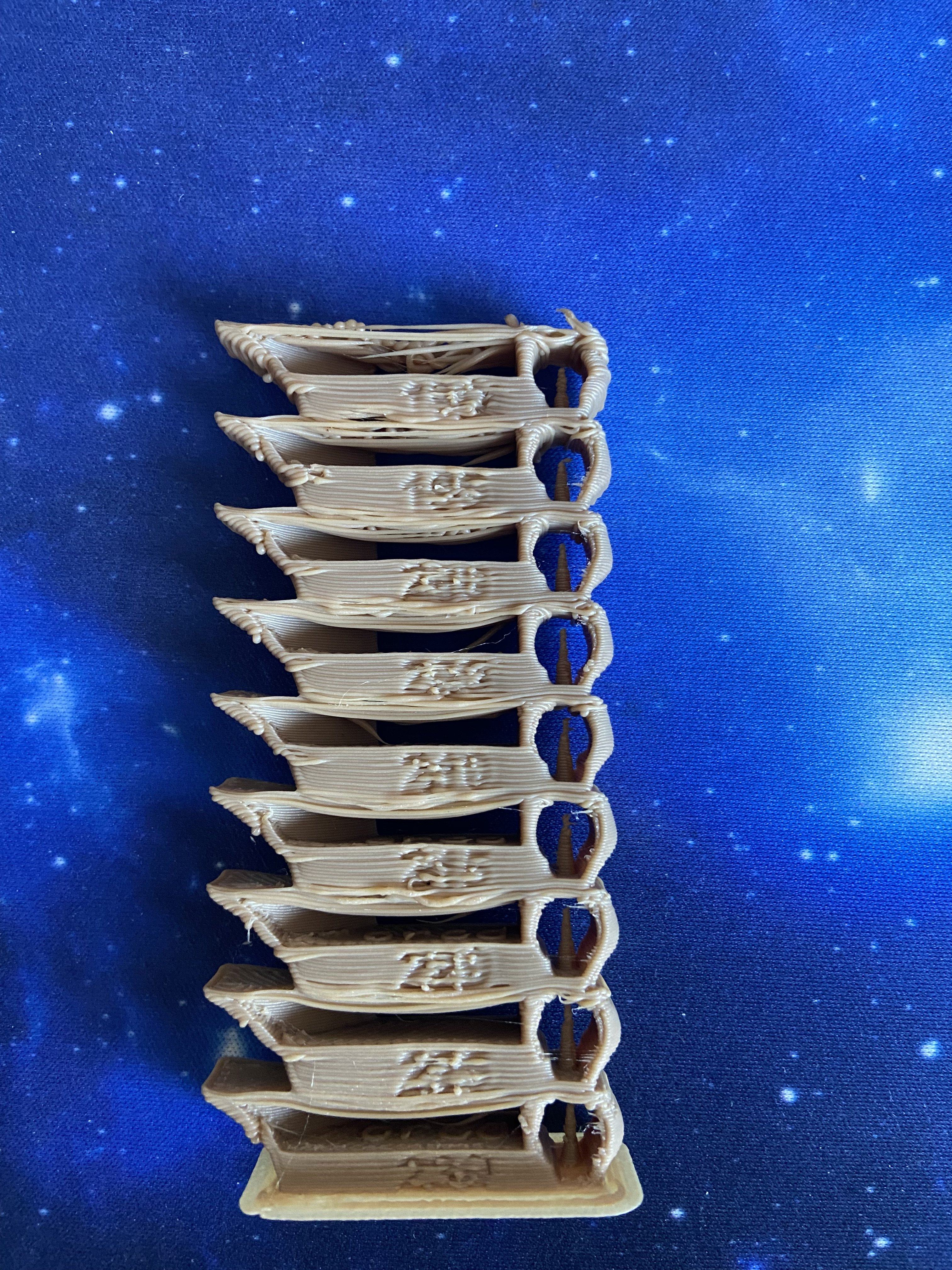

Mit 25% Kühlung druckt das Sunlu Wood jetzt ohne größere Probleme bei der Layerhaftung.
Bei 230°C sind die Brücken aber auch 4-5 Layer später noch Butterweich - da Bewegt sich alles - aber es haftet. Brücken mit 30% Kühlung.
Das ist aber konsequent zu wenig Kühlung ....
Besten Dank für den Hinweis!
Muss man echt mal drauf kommen, dass PLA WOOD keine Kühlung will!
230°C ist auch ein wenig hoch. Man sagt so das bei Holzfilamenten ab 210°C die Fasern anfangen zu verbrennen.
Ich würde mal einen Bereich zwischen 200-210°C ausprobieren, was gibt denn der Hersteller vor?
Bei den Brücken selbst, kannst du ruhig noch mehr Kühlung dazugeben.
Die Brücken so mit 70% (geschätzt) und den Rest mit 25-40% Kühlung.
Musst halt etwas rumprobieren.
