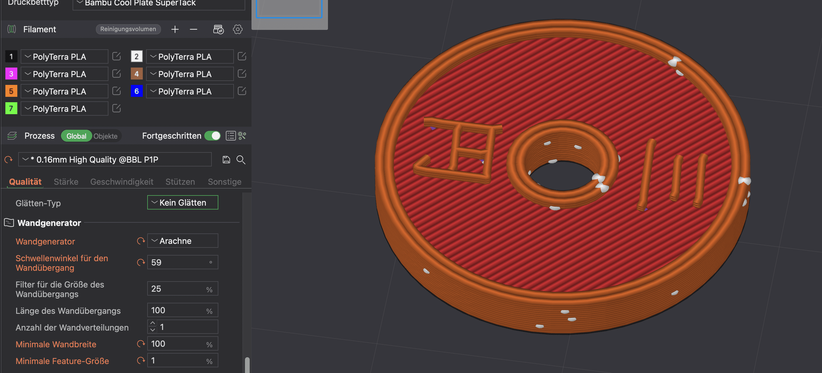

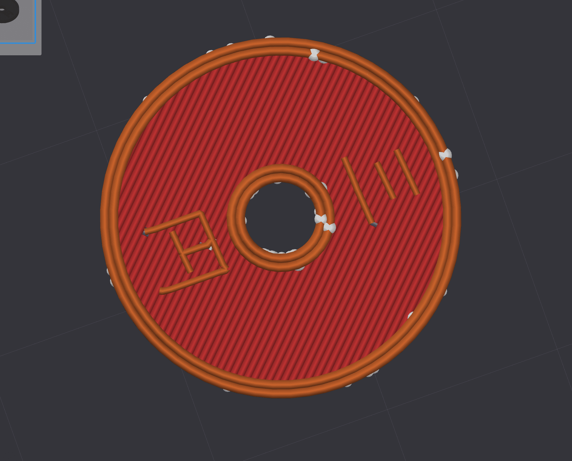

Hat jemand vll. ne Idee was man im Slicer einstellen muss, damit die japanischen Schriftzeichen so aussehen wie in der Vorlage?
Bei mir sieht es so aus und eine 0.2er Nozzle macht es auch nicht wirklich besser.

Defintiv mal Arachne Generator nutzen, wäre so spontan das erste was ich checken würde
Oder in Resin drucken 8-)

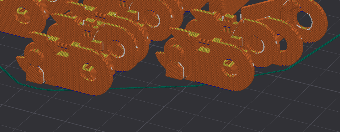

öhm... ich glaube das ist ein Bug.
Die Linie sollte nicht unter dem Druckobjekt sein
Edit:
Kein Bug, das 3D Modell ist fehlerhaft und schwebt auf der rechten Seite über der Druckplatte
Edit 2:
Modell 0,9mm nach untern verschoben, dann passt es.
Creator auf Printables informiert.
sieht aus wie ne Schleppkette für die Kabel von deinem Voron.
Hatte das auch schonmal, dass ein Teil so leicht am schweben war. habs dann minimal rotiert dann hat es auch wieder gepasst.
Ja für den Voron Trident. Der hat nur eine Schleppkette, aber die soll in den Farben der anderen Teile gebaut sein.
Ja, passt nun auch nachdem ich es 0,9mm tiefer gesetzt habe
