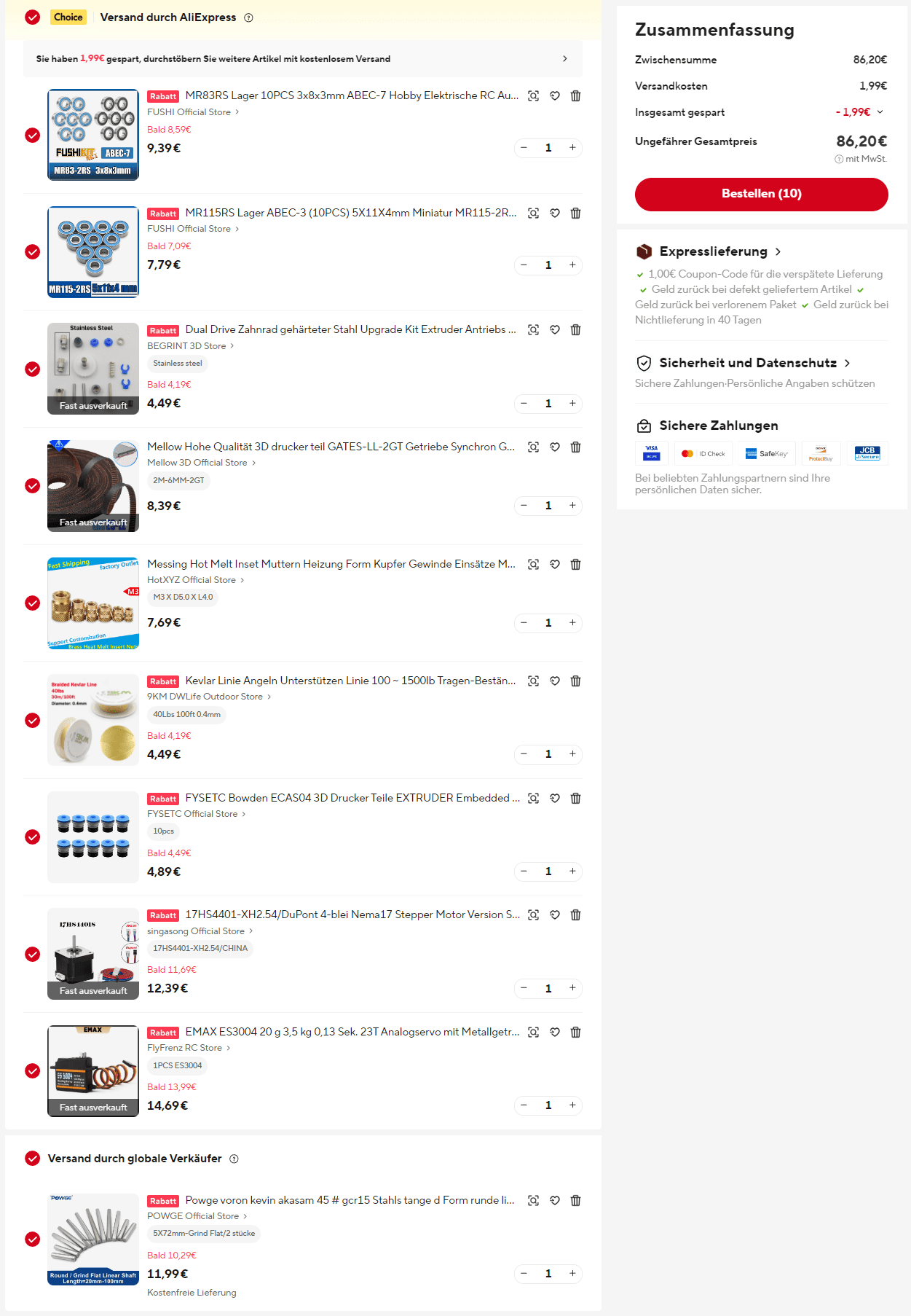

Das habe ich bestellt.
Das heißt, ich müsste eigentlich jetzt noch den Extruder von Bambu bestellen ? Ja,, jetzt wo du das sagst.

Hast du da ein Controller Board mit eingerechnet? Denn das kannst du weglassen, falls du noch einen Treiber Port auf dem Drucker Mainboard frei hast.
Ne hab ich nicht, das müsste ich in der Tat noch prüfen. Hatte den K1C schon ein paar mal offen aber da nie drauf geachtet wenn ich ehrlich bin.
Kannst du mal nen Screnshot vom Warenkorb hier anhängen?
Habs nochmal grob zusammengeklickt, ohne Gewähr auf Vollständigkeit.
Hab das Gefühl hab einen Postn vergessen, finde aber gerade nicht welchen.
Wenn du den Riemen hast, brauchst du die Angelschnur nicht und umgekehrt.
Aber sonst sieht das doch gut aus (y)
hab nur mal die BOM aus Github durchgearbeitet.
Aber bevor ich da loslege muss ich erst mal schauen wie ich das meinem K1C beibringen kann.
Da der ja enclosed ist müsste eigentlich die Filamentzusammenführung außerhalb vom Gehäuse stattfinden. So einen Kamin kann ich bei dem nicht oben drauf setzen ohne weiteres :unsure:
Falls du keinen freien Controller mehr hast, kannst du auch ein EBB42 nehmen. Das steht auch auf der GitHub Seite

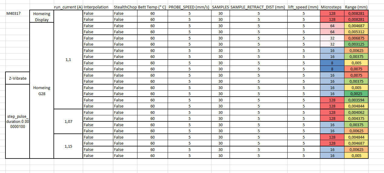

Jein ^^. Gerade läuft er, er muss sich aber noch beweisen. Auch habe ich gerade 3 neue Z-Probe´s hier (lange Geschichte).
Die drei werde ich bei Gelegenheit gegen einander testen.
Nachdem ich alles, was die Genauigkeit der Z-Motoren beeinflussen kann, ausgestellt habe,
StealthChop und Interpolation, musste ich nicht beim Z-offset eingreifen. Allerdings klingen die Motoren jetzt etwas kränklich. Macht aber nix, die Kiste steht in der Werkstatt.
Auch habe ich eine kleine Testreihe zu den weiteren Probe variablen gemacht, die Erkenntnisse aber noch nicht umgesetzt.
Laut Klipper Wiki ist eine Range =< Z-Step Distance x2 gut,
davon bin ich weit entfernt(Faktor 19,5 ).

Das du Stealthchop und die Interpolation ausschalten musst damit der Z-offset stimmt, sollte aber auch nicht sein.
Und jetzt noch eine defekte Baumraumheizung, du hast ja echt ein Montagsmodell erwischt.

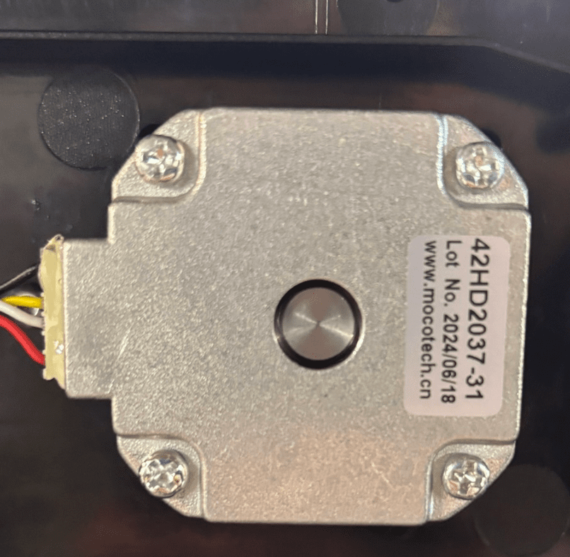

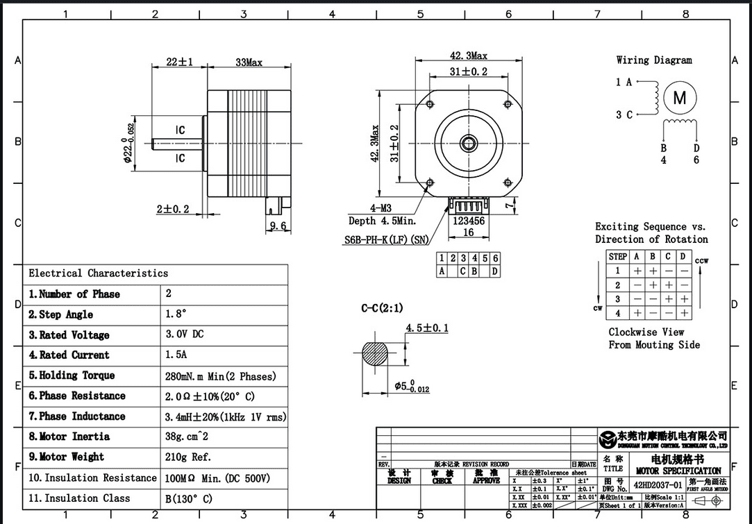

Würde aber darauf schließen, dass die Stepper oder der Motor zu heiß wird.
Kann man sehen welche Motoren das sind ?
