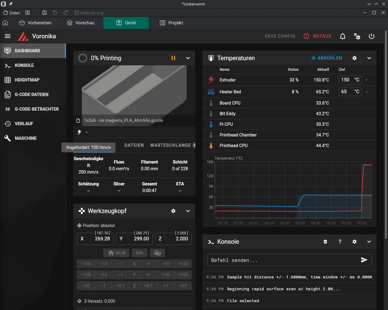

Nutzt ihr eigentlich auch die Integration von Klipper im OrcaSlicer?
Finde das ganz praktisch:
Verhält sich im Grunde genau gleich wie bei Bambu Studio nur eben ohne Cloud.

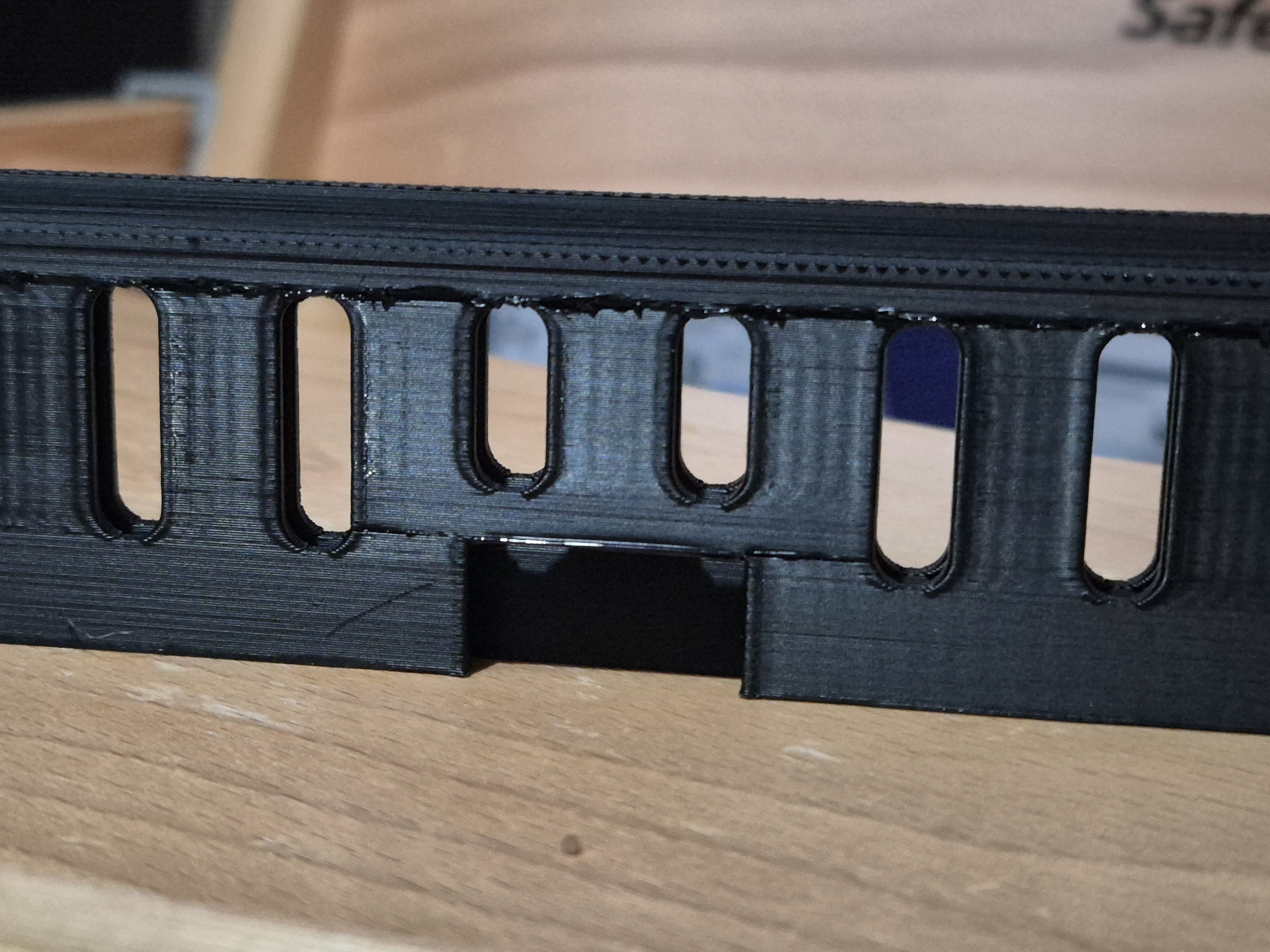

So Version 3: Nicht 100% zufrieden aber ausreichend für den Einsatzzweck.
Oben hab ich noch ein Problem, hier werden Überhänge gedruckt an denen der Drucker langsamer wird und direkt danach wieder schneller, hier fehlt dann immer ein Stück Filament.
Vermute da kommt mit Retract, Extrude, langsam & schnell in den kurzen Abständen nicht klar.
Die Abrisse treten nämlich nur genau an diesen Stellen direkt nach dem Bridging auf.

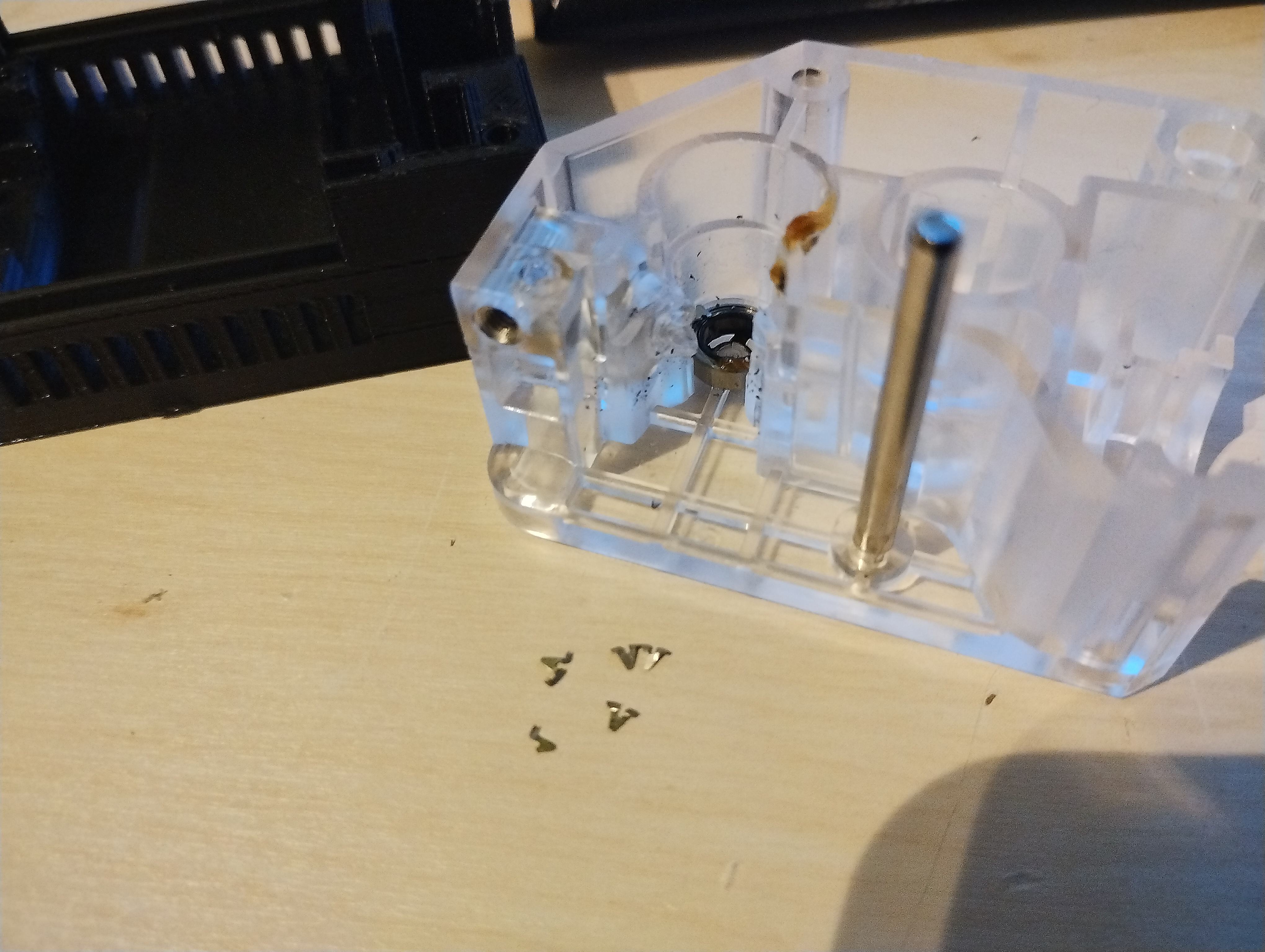

Ein Drucker (Anycubic Vyper) macht immer ungenügende drucke (horizontale Striche) also dachte ich mir ich reinige den mal wieder (es gab aber kein leichtes mal). Dabei sind mir diese Dinger Entgegengenommen. Weiß wer was das ist?
Das sind die Messer von der PTFE Schlauch Halterung des Extruders, also das Ding wo du den Schlauch rein steckst.
Die sind abgebrochen.
Des Weiteren sieht das Kugellager des Extruders, soweit ich das erkennen konnte, auch nicht mehr gut aus.

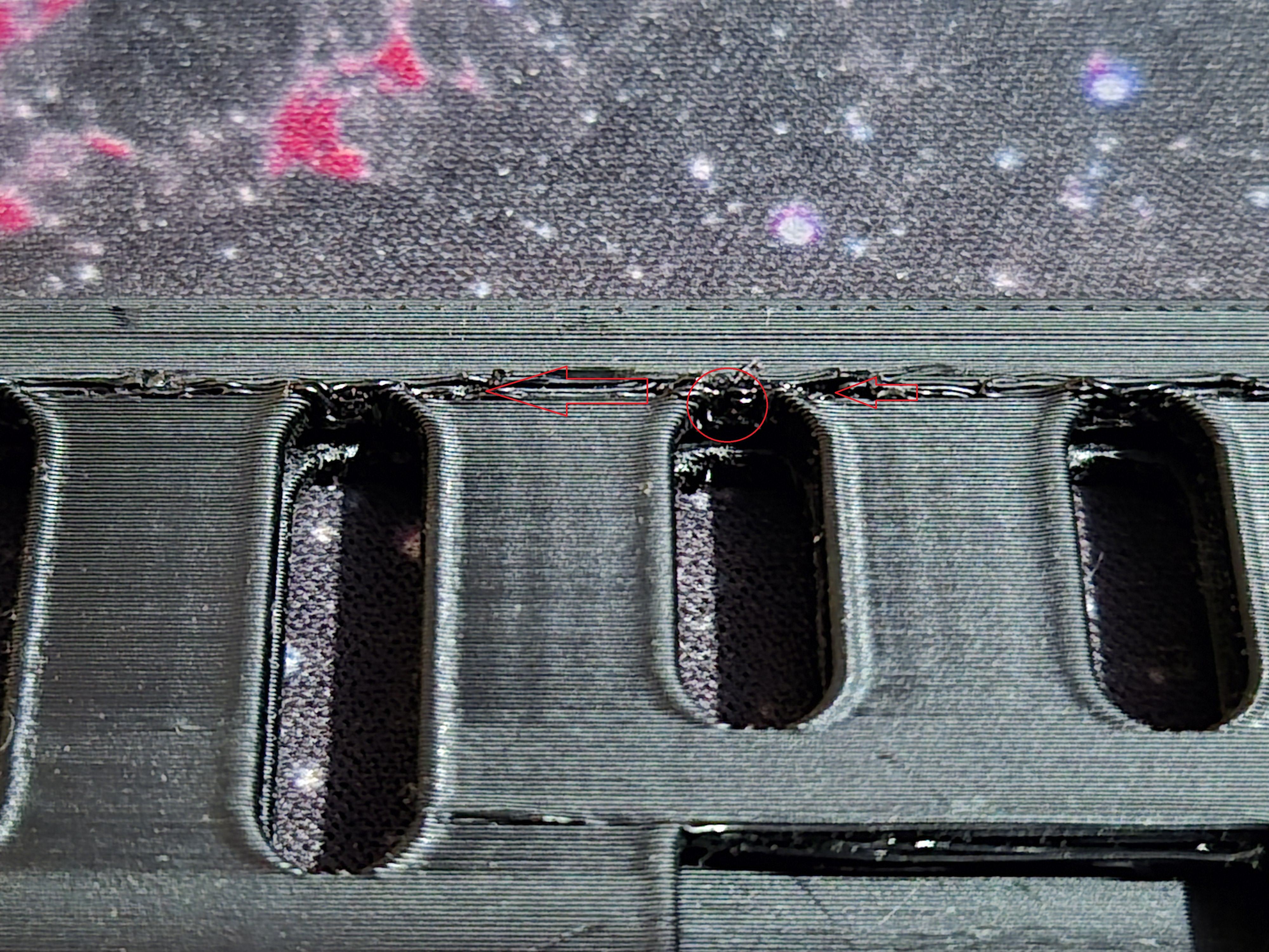

hat eigentlich jemand eine Idee wie ich das in den Griff bekomme? Ohne Support zu drucken?

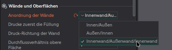

Unglaublich!
Diese Einstellung verbessert die Druckqualität wirklich merklich :oops:
Habe es selbst ausprobiert!
Warum ist dieses Setting nicht Standard?
Da muss ich jetzt mal drauf hinweisen.
Ich hatte es ja schon im Showroom Thread geschrieben.
Diese Einstellung verbessert zwar die Qualität der Außenwände, versaut aber dafür die Überhänge!
Kannst du noch mal ein schärferes Bild von dem Problem posten?
Ich würde mir das gerne nochmal genauer anschauen.
Kannst du mal deine Gcode Datein anhängen?
Dann kann ich mir das auch noch angschauen.
Ich habs mal versucht besser zu fotografieren:
Mein GCode von dem Teil hab ich dir auch mal angehängt.
Danke dir schonmal.
  • LID_RISER_K1C_WALL_V2_35mm_SENSOR_PETG_1h50m.gcode.txt
@Man-in-Black Ich geh mal davon aus, dass du die Steps aka Rotation Distance kalibiert hast. Flow, PA & max Flow ebenfalls?
Sieht für mich so aus, würden die Lines beim "Bremsen" immer weiter nach oben wandern. Bei der Größe würde ich weniger auf Kühlung tippen aber wieso genau weiß ich aber auch nicht. Btw. die "Bögen" sollen so weit nach vorne raus stehen? Vll mal schauen ob Accel 2 Decel auf 50% steht.
Ich hab das Thema aktuell nur mit dem PETG Filament, mit PLA habe ich solche Phänomene nicht.
Ich vermute inzwischen auch PA.
Wenn ich ehrlich bin hab ich an dem Gerät die Rotation Distance etc. nicht kalibriert, hier gehe ich zur Zeit noch davon aus dass das bei einem K1C entsprechend gemacht wurde.
Werde morgen mal eine PA Calibration machen, die steht bisher noch komplett auf Standard und befürchte die passt hier nicht.
Flow und Temp habe ich schon erhöht, das sah davor noch viel schlimmer aus.
Das rausstehen der Bögen kommt hier auf dem Bild deutlich stärker rüber als es der Fall ist.
Es gibt eine leichte Wölbung, aber wenn ich schätzen müsste ist die maximal 0,1mm, nicht mehr. Wäre auch nicht sonderlich tragisch, auch wenn es sicher besser geht.
Mein Tipp:
Erstmal 100% sicherstellen, dass die Rotation Distance exakt stimmt. Das ist die absolute Basis für jeden Druck und muss nur 1x gemacht werden. Damit beeinflusst du direkt auch alle anderen Einstellungen.
Nozzle raus, in Klippers Printer.cfg minimum extrusion Temperatur auf 5°C stellen, 10cm extrudieren, abschneiden, messen und falls es nicht exakt 10cm sind die rotation distance entsprechend um x Prozent anpassen.
Danach würde ich mir PA anschauen. PLA und PETG haben schon maximal unterschiedliche Werte. Wenn du es heißer druckst ändert sich auch der Flow & PA.
vielleicht war ich auch naiv, bin davon ausgegangen dass ein "Flagschiff" Drucker auch korrekt kalibriert ist.
Rotation Distance passt aber, habe ich gerade geprüft.
Werde nachher mal eine PA Calibration machen, hoffe das hilft.

Zwei vermutungen:

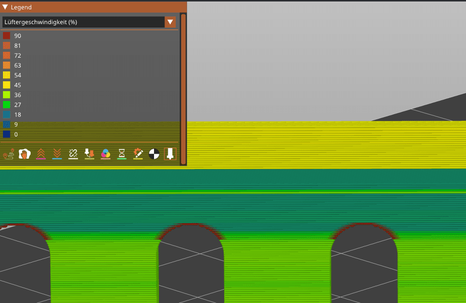

1.) PA oder Resonance Kompensation (Scheint eher unwahrscheinlich)
2.) Kühlung ! Scheint bei dir nur dann zu passieren wenn es Überhänge gibt. Deswegen gehe ich davon aus, dass die Bauteilkühlung zu stark hochfährt und es danach dadurch beim legen des Filaments Probleme gibt.

Kühlung habe ich auch schon angepasst, dass sah vorher viel schlimmer aus. Hatte da vergessen im Filament Tab die Kühlung runterzustellen und die lief bei 90% für PETG.
Ich lasse heute mal ein paar Tests laufen (PA, Flow) und schau mal was raus kommt.
Kühlung werde ich aber auch nochmal anschauen (bin erst von Cura auf Orca gewechselt :-P )
Ja stimmt, daran habe ich nicht gedacht.
Dann würde ich auch mal mit weniger Lüftergeschwindigkeit testen.

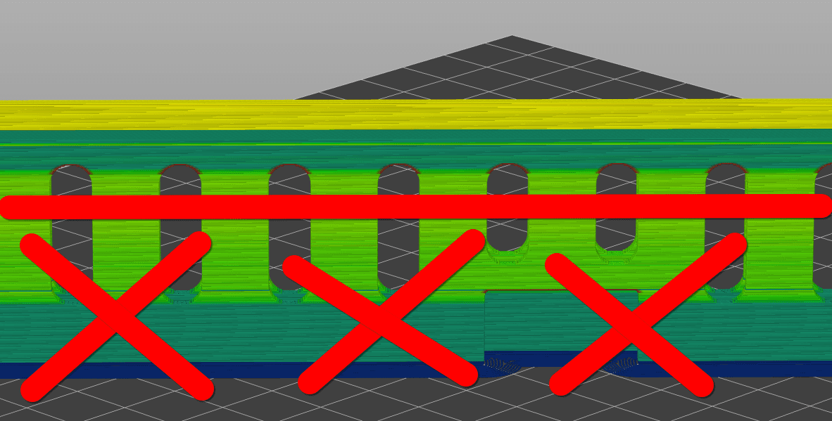

Man kann ja das Objekt auf der Z-Achse so weit nach unten schieben das man fast nur den oberen Teil druckt.
Würde zumindest für die Tests einiges an Zeit ersparen.
Also etwa so, das man nur den Bereich über der roten Line druckt:
hab jetzt mal nen PA Test gemacht, da hab ich trotz dem Direct Drive keinen brauchbaren Wert zwischen 0 und 0,1 gefunden. Muss den nochmal machen von 0,1 - 0,2 :oops:
Lasse gerade mal nen Flow Test laufen, mal schauen was da raus kommt. Muss aber irgendwas mit dem speziellen Filament sein. Mit dem hatte ich früher schon ab und zu Probleme auf meinem Ender 3v2, will die Rolle aber nicht wegwerfen.
Danach teste ich es mal etwas abgesenkt, hab ich gar nicht mehr dran gedacht.
