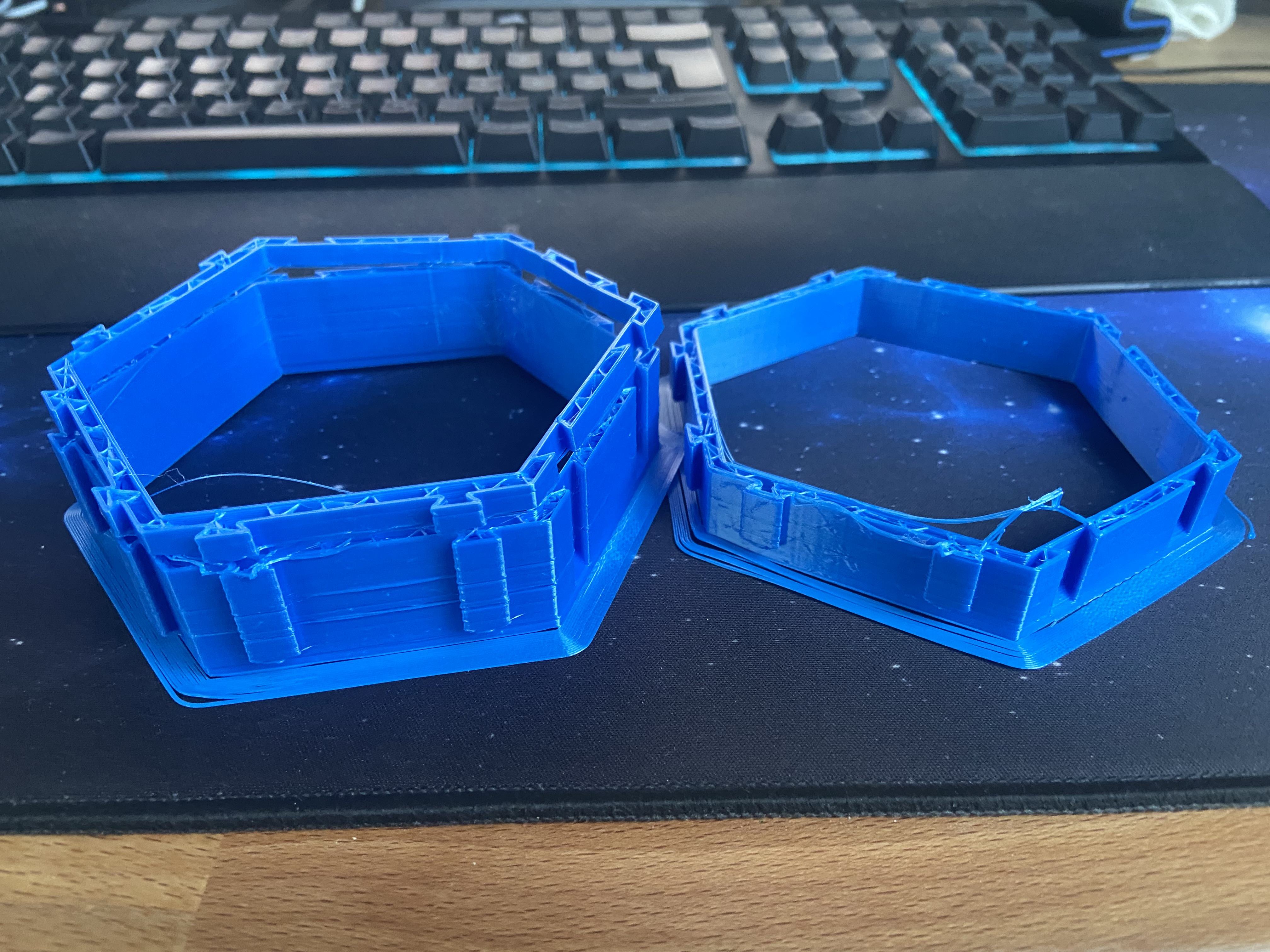

Leider ist mein 9 Monate altes GeeeTech Filament irgendwie druch. Es gibt ab und an extreme Probleme mit der Layerhaftung und die Layer hängen teilweise raus.... Siehe Bild. Kleine Testdrucke gingen danach aber.
Das PLA lab bei Raumluft (22°C 60% Luftfeuchtigkeit) entsprechend lange rum. Keine Ahnung ob es was damit zu tun hat.
Habe mir einen Filamenttrockner gegönnt, auch in Vorbereitung für PETG, und es getrocknet und werde mal weiter testen.
Kann es sein, dass nur ein paar Lagen Filament Probleme hatten?

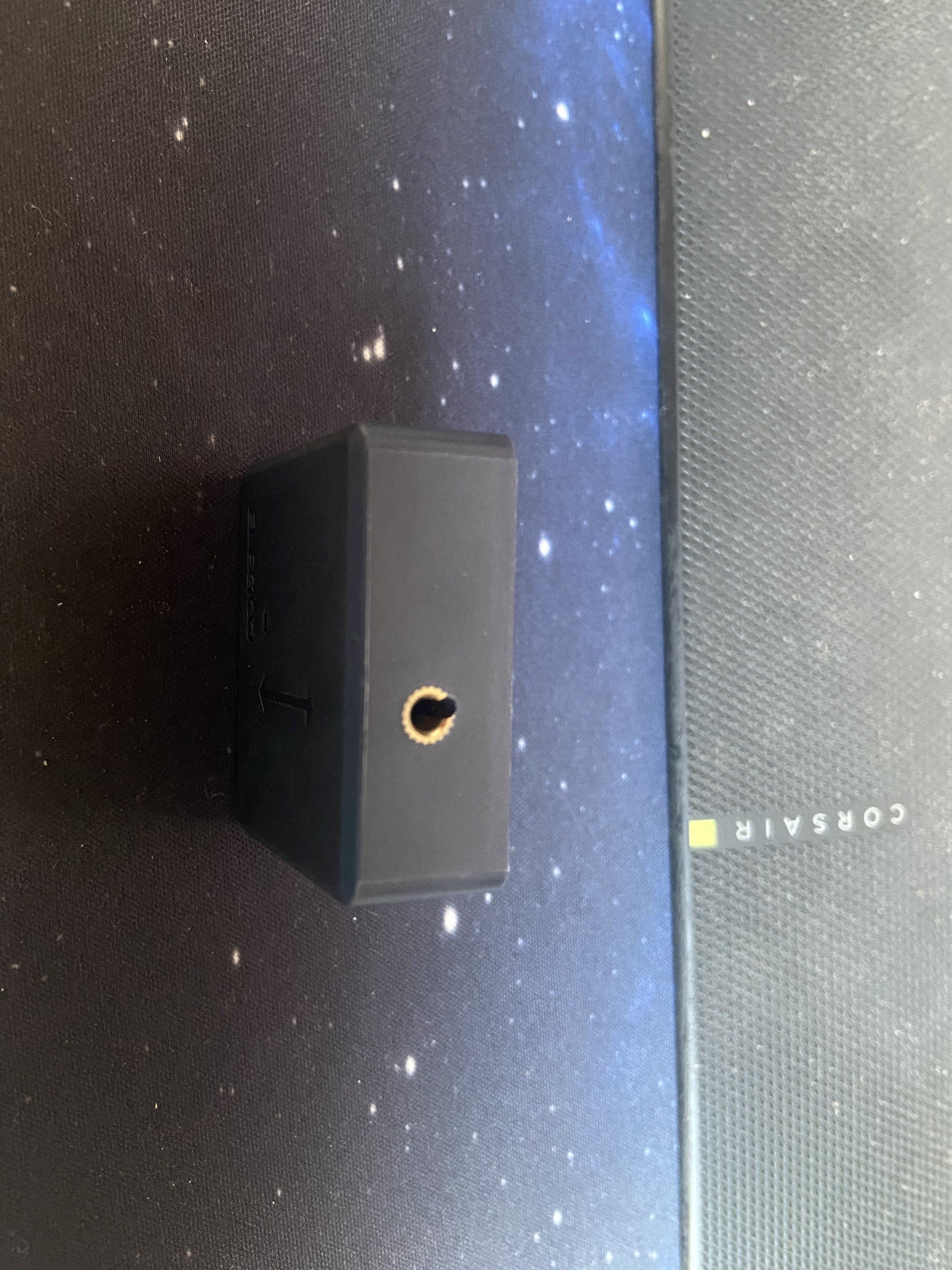

Das Filament hat sich in die Metallringe des Filamentsensors gebrieben und ist heute "Steckengeblieben" so dass kein Filament mehr gefördert werden konnte.
Kennt jemand sowas? Abrieb am Eingang wo das Filament von oben runter kommt, und am Ausgang leicht nach Rechts und Links folgend auf der X-Achse des Druckkopfes.
Der Drucker hat rund 160h und 1200m Filament druch.
Wünsche eine schöne Vorweihnachtszeit!
Mach doch oben in den Filamentsensor nen Stück PTFE Schlauch, weniger Reibung
Die Idee hatte ich schon und es mit dem Stück das dabei war versucht, passt nicht rein. Müsste da wohl das Ding aufbohren oder sonst wie modifizieren.
Ist doch ein Heatset insert drin, kann man ggf durch erhitzen von einer passenden schraube (vermute m3 oder m4) langsam rausziehen

Ich habe ein neuen Filament Sensor bekommen.
Aus dem "defekten" konnte ich die Heat Inserts herausziehen und könnte den PTFE Schlauch einkleben.
Jemand eine Idee wie man grundsätzlich verhindern kann, dass sich das Filament ins Material schneidet?
PTFE kleben wird ohne Plasma oder Laser Vorbehandlung schwierig.
