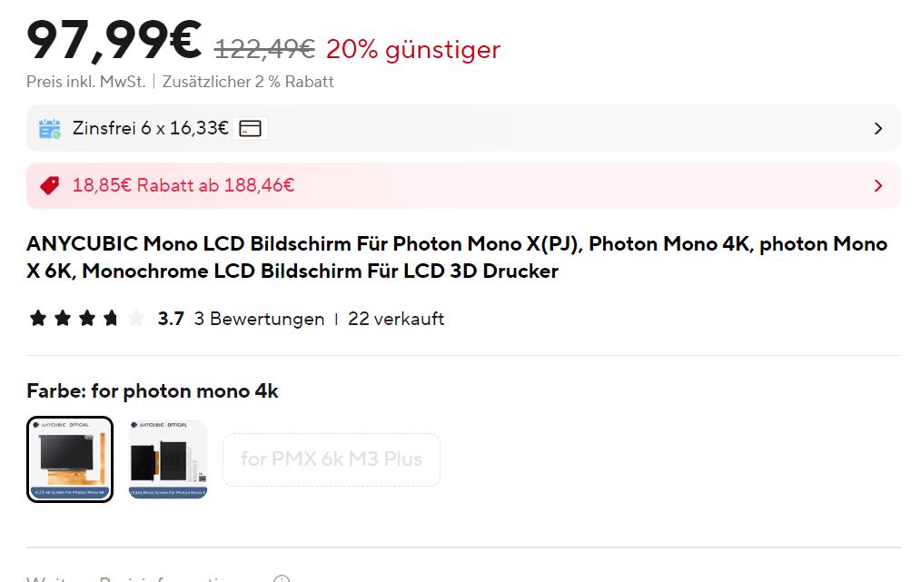

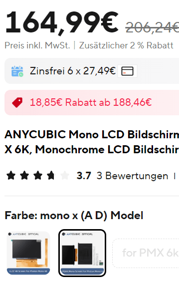

Ohne diese Drucker genauer zu kennen würde ich allgemein "ja" sagen, Ersatzteliepreise sind oft im witzlosen Bereich, speziell wenn man sie dann über Zwischenhändler bezieht (witzlose Aufschläge, die man bei Neugeräten nicht bringen kann).Kann es echt sein, das Ersatz-Displays für den Anycubic Mono X so viel Kosten wie ein neuer Mono X2?
85€ bei AliExpress im offiziellen Anycubic StoreKann es echt sein, das Ersatz-Displays für den Anycubic Mono X so viel Kosten wie ein neuer Mono X2?
Link?85€ bei AliExpress im offiziellen Anycubic Store
Welche Variante vom Mono X? Sehe gerade da gibt es verschiedene. Am Smartphone bekomme ich auch andere Suchergebnisse als am PC
Natürlich wird der noch von Anycubic angeboten, halt nur im offiziellen Anycubic AliExpress Store. Hatte das ja verlinkt.Anycubic selbst bietet den Screen bspw auch gar nicht mehr an für den reinen Mono X, daher wohl teils auch der Preisanstieg.
Als Abverkauf evtl ja, über Webseite nein. Die 97€ die du genannt hast sind aber für den Mono 4k:Natürlich wird der noch von Anycubic angeboten, halt nur im offiziellen Anycubic AliExpress Store. Hatte das ja verlinkt.
