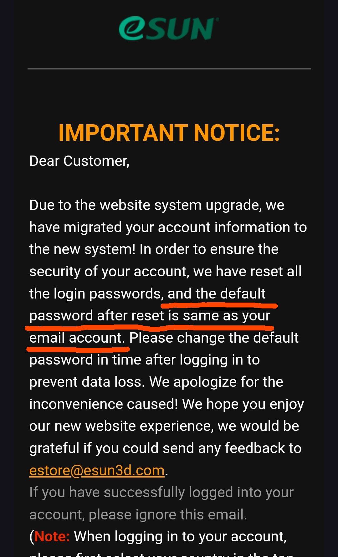

Jeder von euch, der einen Account bei eSUN 3D hat bitte umgehend prüfen.

Sehr sehr clever von eSun....
Eher dumm oder? Wie kann man beim übertragen der Datenbank, die Passwörter vergessen 😆
Ich würde eher darauf tippen, dass sie andere (bessere) Hashing Algorithmen und oder ein anderes Salt für die Passwörter nutzen und den alten Standard schlicht nicht mehr unterstützen.
Wie kann man für JEDEN Account den Benutzernamen/E-Mail als Passwort setzen und dann eine öffentliche Meldung rausgeben, das jetzt jeder Account so ein Passwort hat? :ROFLMAO: Jetzt kann jeder der nur irgendeine E-Mail-Adresse von irgendjemandem kennt der einen Account dort haben könnte, dessen Account kapern, falls der eigentliche Inhaber nicht schnell genug war.
Im simpelsten Fall resettet man alle Passwörter, so das man sich erstmal überhaupt nichtmehr einloggen kann und verschickt an jeden Account eine Passwort-Recovery-E-Mail über die man dann erstmal ein neues Passwort setzen muss, damit man sich überhaupt wieder einloggen kann.
China halt :-/
Hatte e szuerst nicht gelesen. Alle PWs auf die dazugehörige E-Mail Addresse zu setzen ist ein GAU! Und einfach nur sau dumm!
Account Diebstahl war nie leichter....
Dann wäre aber der erwähnte Reset sinnvoll gewesen bzw. "Kennwort vergessen" nutzen lassen statt ein ratbares Kennwort zu vergeben ^^
Wie du ja sagst: "einfach nur sau dumm!"

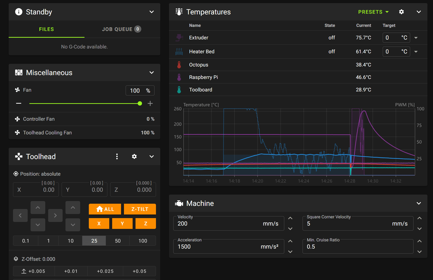

Am Ende war es jetzt doch der Virtuelle Z Endstopp.
Aber ist mir immer noch nicht ganz schlüssig, hatte ihn zwischendurch ja korrigiert.
Funktioniert jetzt, aber ist mir noch immer rätselhaft.
Macht ihr das Homing auch mit beheitztem bed?

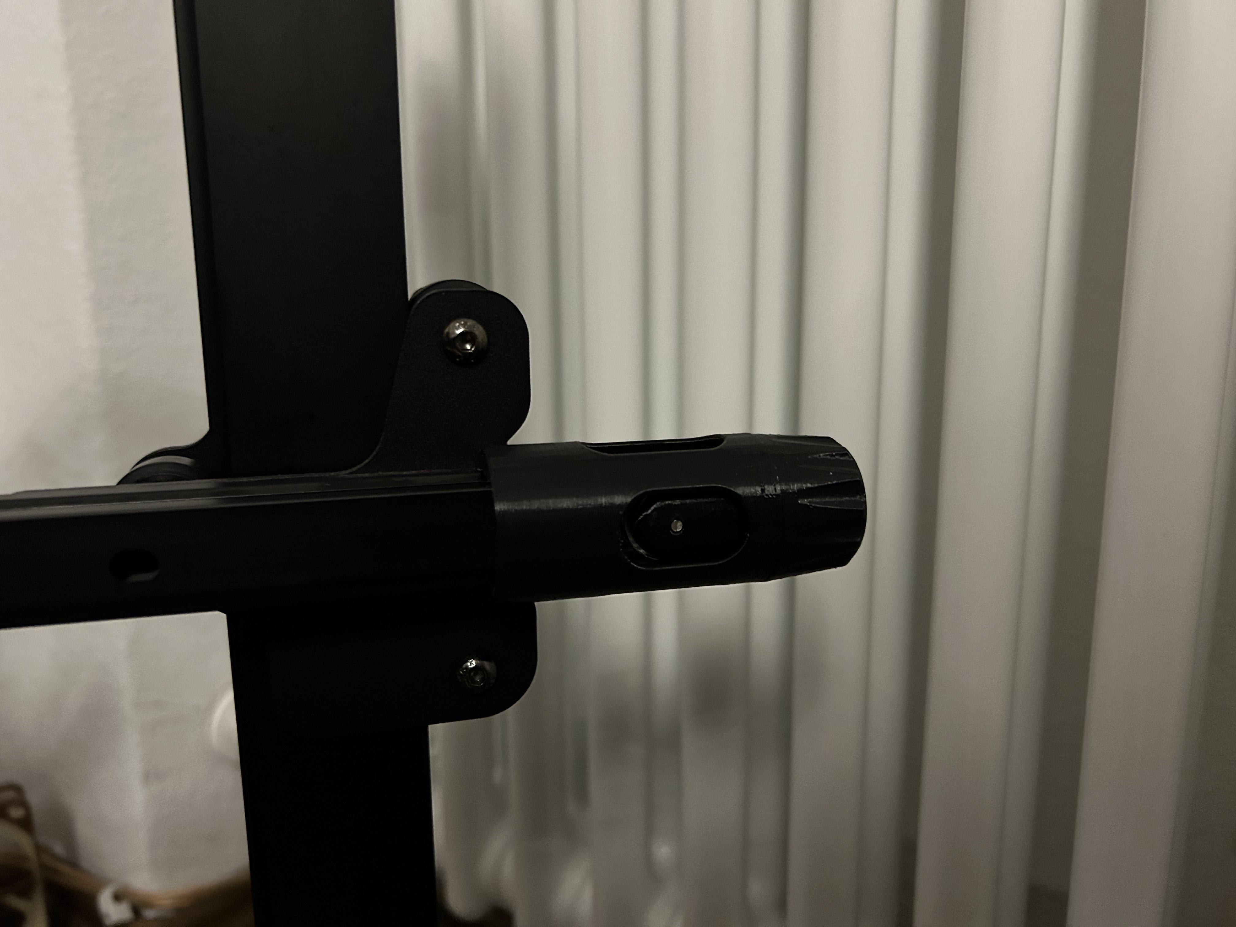

Was ist eigentlich bei dir daraus geworden? Hast du die gleichen Geräusche wie ich oder war ich einfach nur zu doof?
Ich habe bei mir mittlerweile auch den Spanner auf der X-Achse umgebaut und seitdem ist er auch wieder komplett still, nur die Lüfter und Motoren surren vor sich hin :drool:
