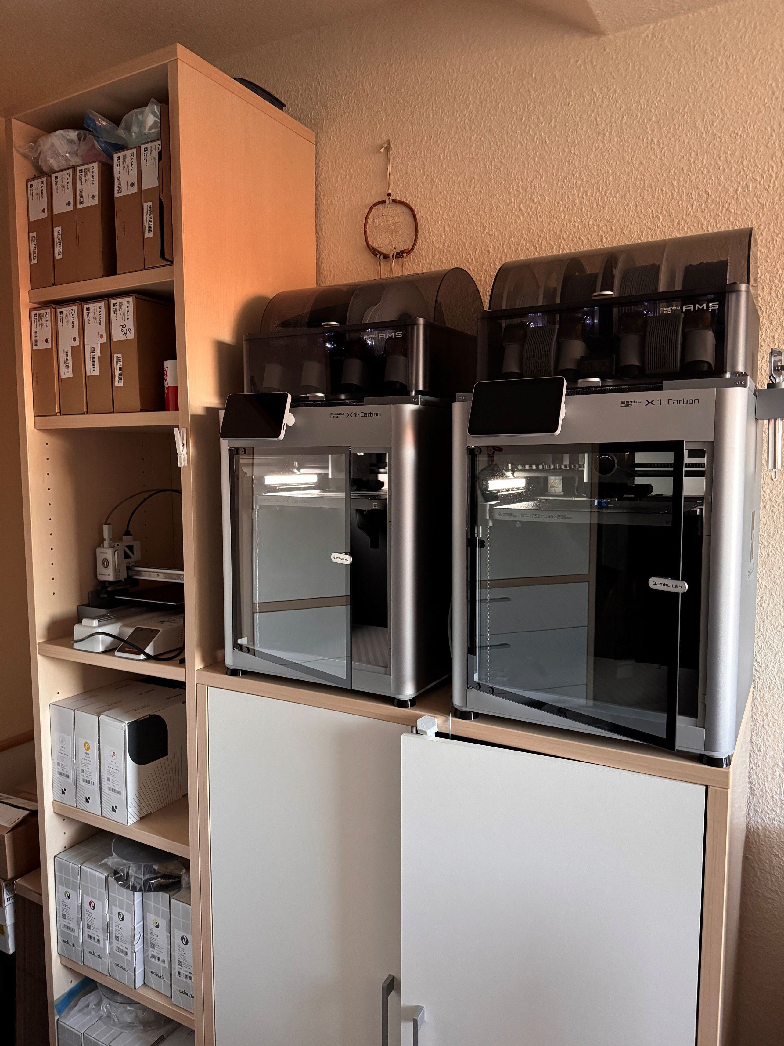

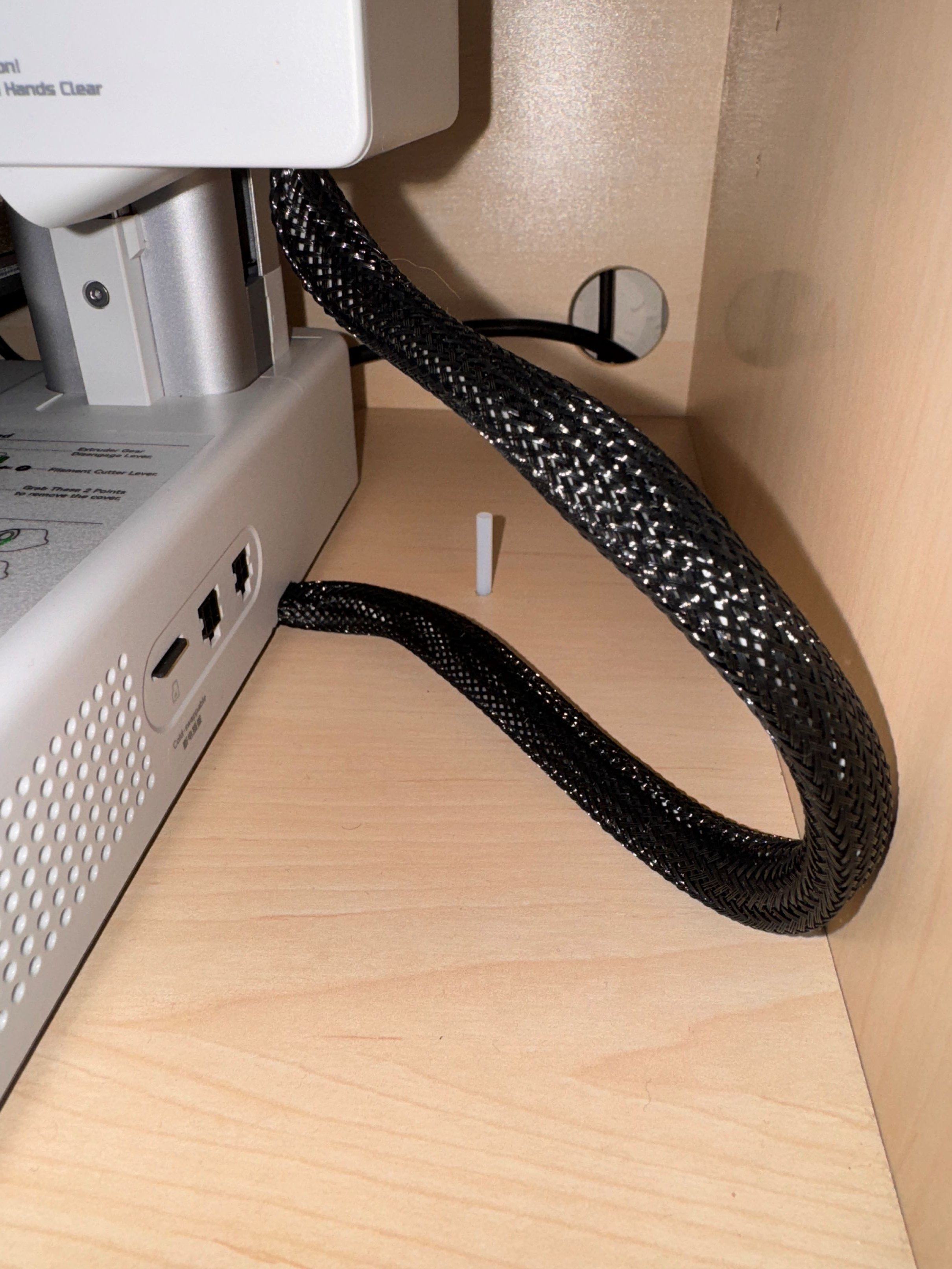

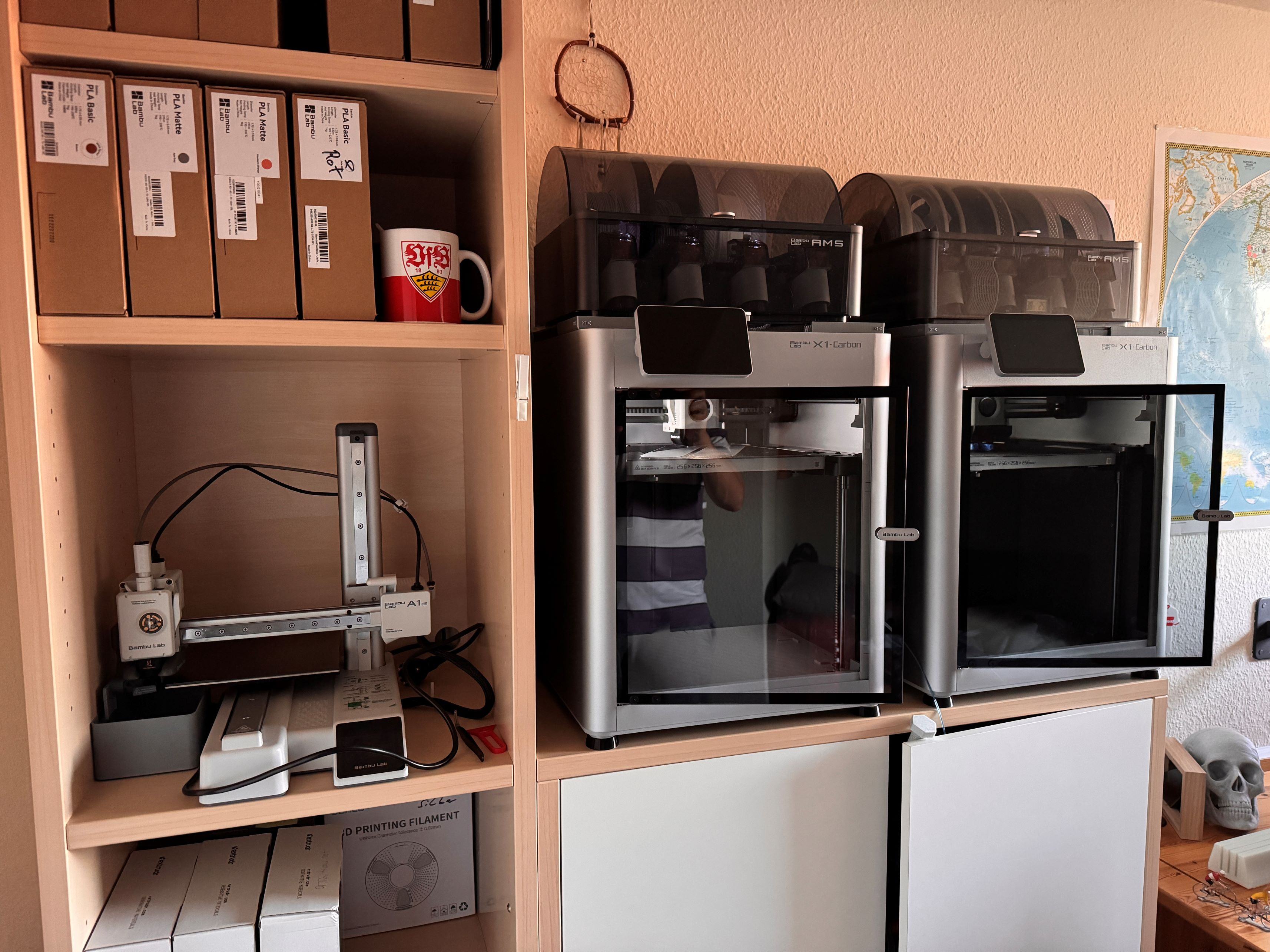

So, wie angedroht habe ich meinen Bestand an Druckern verdreifacht :geek:
Hat alles prima geklappt und bis auf ein paar Kleinigkeiten ist alles eingerichtet. Ich bin nicht auf die Idee gekommen, dass ein Drucker das Kabel fest am Gerät hat. Jetzt brauche ich für den A1 Mini noch einen Adapter vom C13 auf Schuko. Gibt es zum Glück alles… Ansonsten hängen die Drucker an einem Dreifachkabel - 1 x Schuko auf 3 x C13, zwei davon stecken in seitlich gewinkelten Adaptern in den X1C, sodass die beiden Drucker samt zweier Poop Boxen auf das Sidebord passen (quasi Maßarbeit…)
Jetzt bin ich happy… deshalb habe mir gerade ein Zäpfle gegönnt und gucke mir das ganze einfach nur an :)

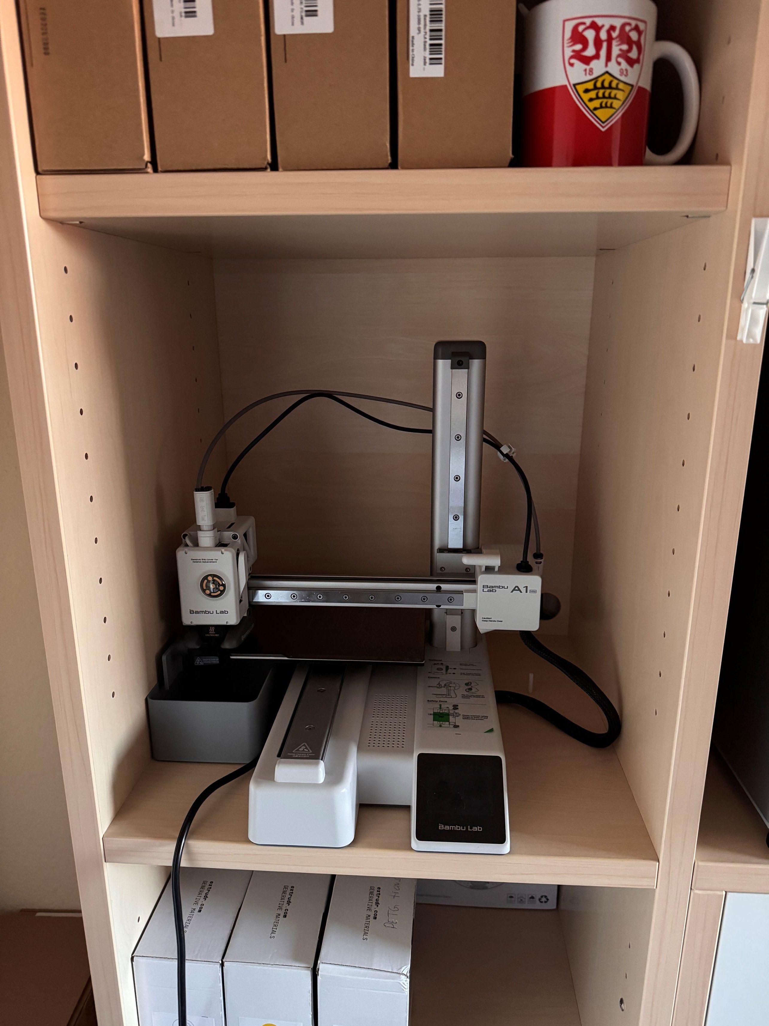

Der Mini ist etwas zu wenig Mini, deshalb steht die Rolle mit dem Filament dann ein Regalboden tiefer und wird durch einen einen PFTE Schlauch durchgeführt. Ach ja, für den linken X1 habe ich einen längeren PFTE Schlauch angebracht (steckt in einer Y-Weiche), ich muss mir erst eine gute Lösung für eine externe Rolle einfallen lassen. Momentan wird er im Fall ich brauche extern Filament, provisorisch eine Etage tiefer versorgt.
Edit 2: der neue hat eine hellere Innenbeleuchtung, gefällt mir...

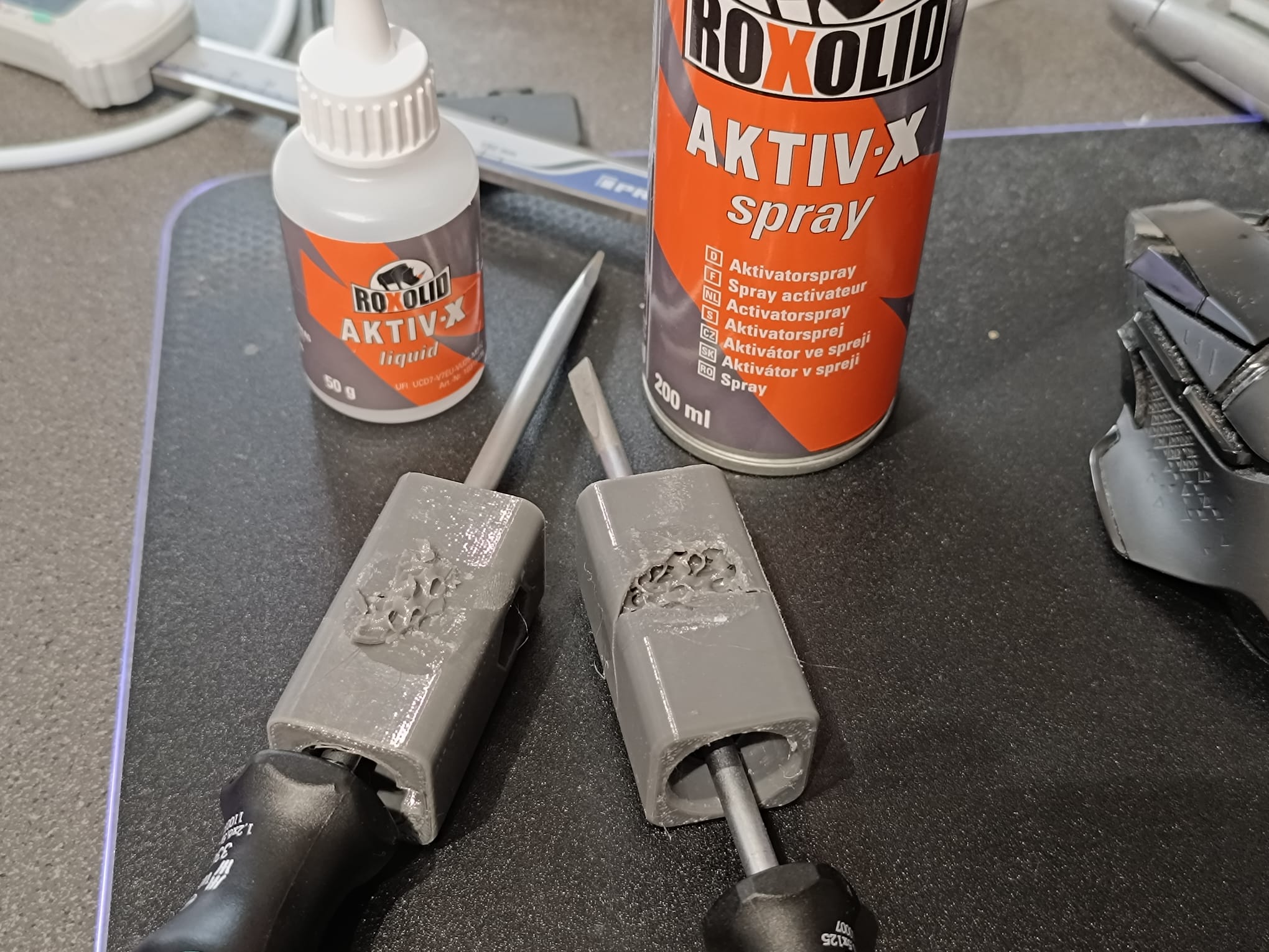

Hab beide Seiten mit Aktivator benutzt, ablüften lassen bis er "trocken" ausgesehen hat, nen Tropfen drauf gemacht, und zusammen gedrückt.
Einfach so kreuzweise übereinander die 2 Blöcke.
Hab sie mit der Hand nicht ausienanderbekommen, also Schraubendreher durch als Hebel... der Kleber hat gehalten. Das PETG nicht.
=> Mit Aktivator kann man (dieses) PETG wohl kleben.
