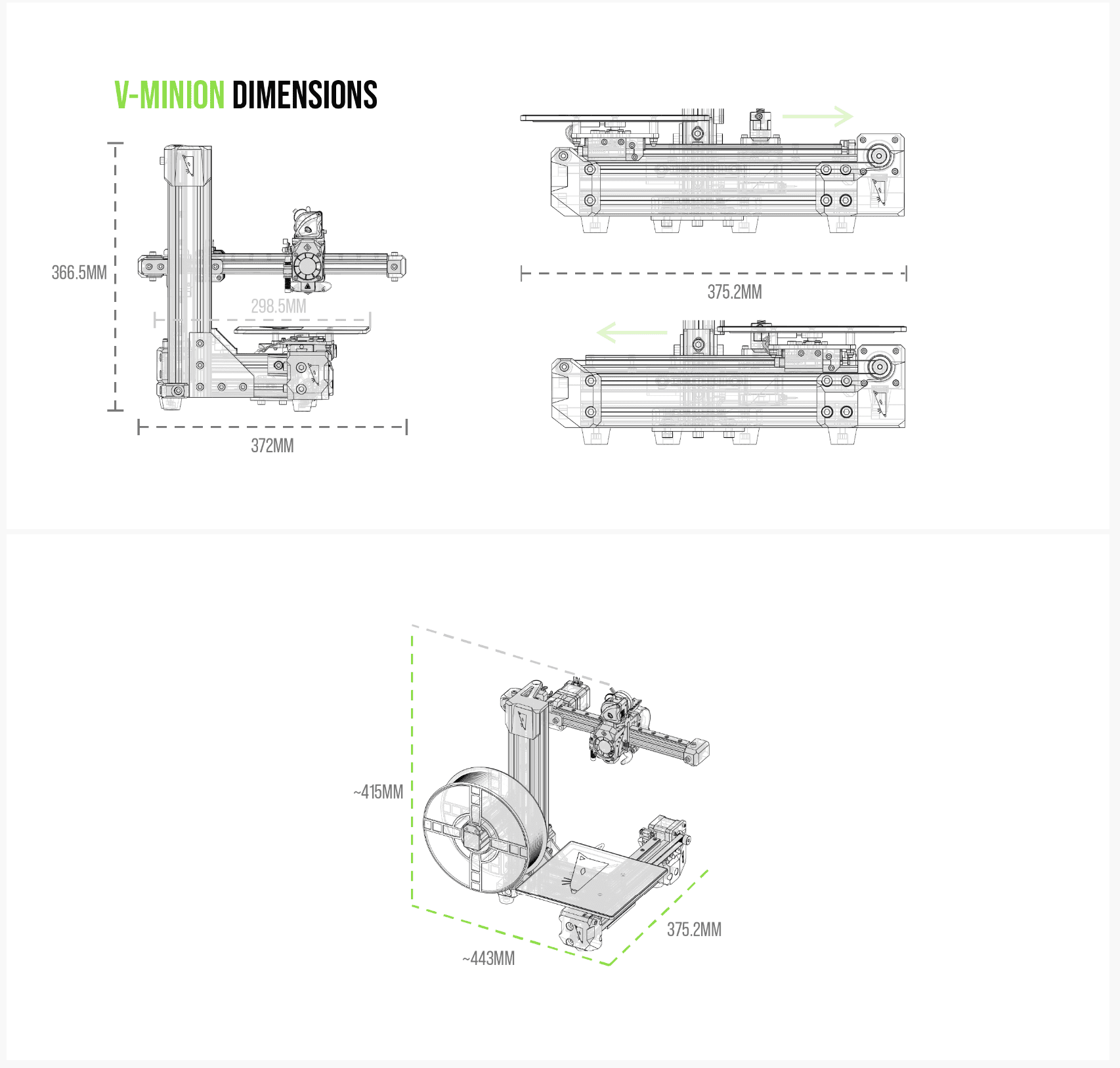

Kannst du mir die Maße sagen im Vergleich zum Prusa Mini?
Inklusive und exklusive dem Bewegungsraum fürs geschubste Bett?
Ich wollte den Prusa in son Netzwerk-Rack machen, wenn der RatRig auch rein passen würde stattdessen, dann wäre das vllt. nochmal eine Unterhaltung über das Transportproblem wert.
Wenn dir Montag reicht, messe ich alles nach.
Bin aktuell auf Dienstreise
Ohne Elektronikgehäuse
Alles gar kein Stress.
Ach... nunja. Googlen. Wer macht denn sowas? Danke.
Sehe ich richtig, dass das Bett nie über die "Schiene" hinausschaut? Diese also als Maximum genommen werden kann?
Doch vorne schon minimal, aber laut RatRig sind das die maximalen Maße zum Aufstellen

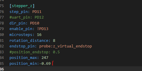

Ich bekomme das z Offset noch immer nicht gebacken.
Stehe gerade auf dem Schlauch, also ich stelle es auf 0,1mm übern heißen Bett mit der heißen Nozzle ein, also probe_calibrate usw.
Dann fährt er beim Drucken 0,2 mm an, jetzt habe ich effektiv 0,3 mm.
Fehler? Nozzle kaltlassen?
Der Übeltäter
Nein, immer noch nicht.
Häng mir Mal deine komplette printer.cfg an. Ich schaue mal drüber wenn ich wieder wach werde
