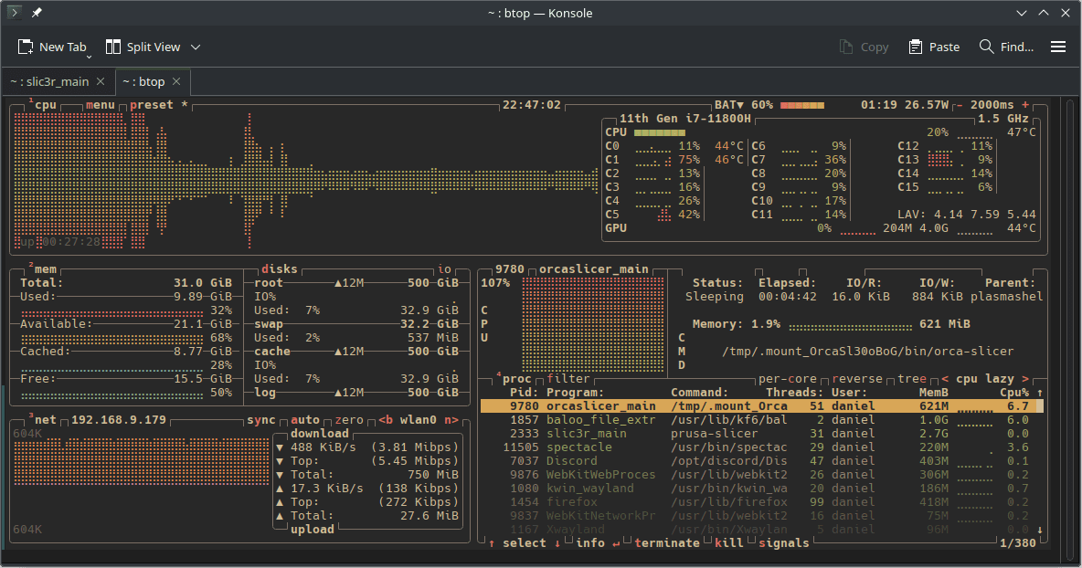

Grade geht mir da der OrcaSlicer das erste mal auf die Nerven. Hängt immer noch auf 15% und das seit Minuten. Hab das jetzt im Prusa Slicer in <1 Minute durchgejagt, SuperSlicer ebenso. Laufen im Gegensatz zu Orca aber nativ (Arch), Orca als AppImage. Hat da jemand ne Lösung zu? Mit Prusa/SS geht die CPU auch schön brav kurz auf 100% bis der Bums fertig ist, Orca quasi gar nicht. Hab ich mir schon öfter gedacht ob cih mir das einbilde das Orca da langsamer ist, das ist jetzt absolut die Bestätigung.
Edit: Cool Orca nutzt anscheinend nur einen Kern, das ist natürlich mega Sinnvoll. Nicht.

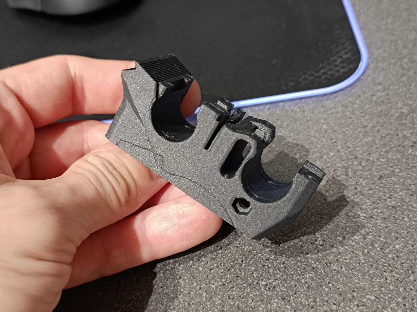

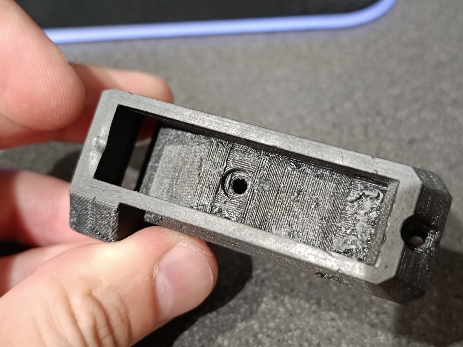

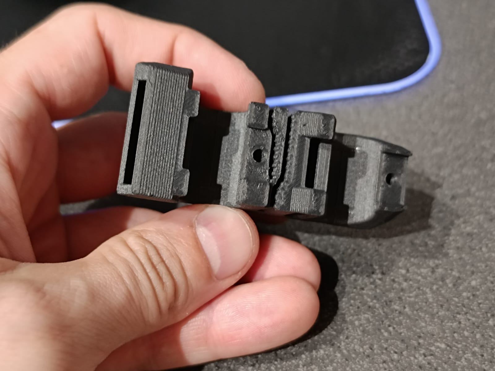

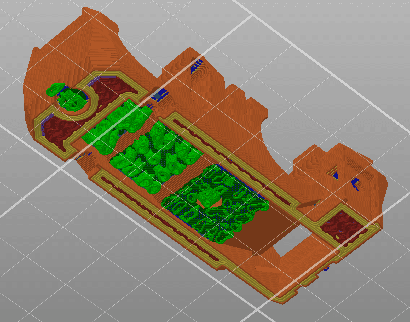

So, erstes Teil hab ich mal, dürfte auch ganz gut passend sein geometrisch.
Ich mag das Prusa CF-PC, ist verhältnismäßig einfach verarbeitbar (im vgl. zu den wirklich argen Sachen) und schön steif und thermisch stabil... chemisch dürfte PA stabiler sein, dafür nicht so schön zu drucken... wobei ichs lang nimmer probiert hab, und nie CF-PA...
Die Supports gingen gar nicht so schlecht ab (die Delle am Boden hab ich beim Support ausbrechen gemacht...), im Vergleich zu dem Teil, das jetzt am Drucker verbaut ist (vor allem die Brücken innen) sieht das deutlich besser aus.
Ein bissl Z-Wobble hat mein Mk3s, evtl. liegts an den billigen Fysetc Z-Spindeln, vielleicht auch an den Trapezmuttern aus Kunststoff (hab noch welche aus Messing da, ober ob die echt besser sind...). Fällt aber kaum auf, nur in ganz speziellen Winkeln.
Wenn ich ihn schon zerleg um die Lüfter und Lager zu tauschen, mag ich gleich die PETG Teile rauswerfen (... und der Schritt von PETG zu ABS ist mir nicht groß genug :d)...

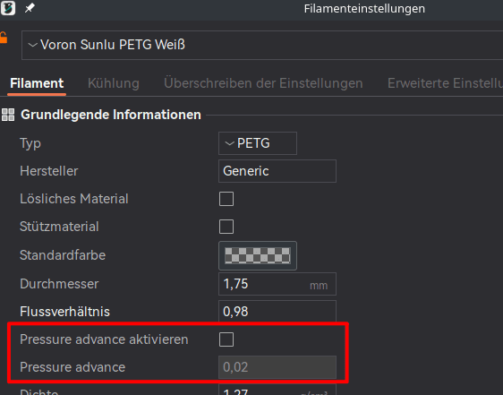

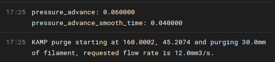

Hat schon mal jemand im orca Slicer im Filament den entsprechenden Pressure Advance Wert eingestellt und kann berichten ob das mit Klipper direkt funktioniert?
Ne, nicht getestet. Ich trag das immer noch im Filament GCode ein. Aber trag mal ein und schau in ne GCode File, wenn es nicht als Filament GCode erscheint, würde ich mal behaupten funzt net richtig 🤷‍♂️
Ich stelle es immer vor dem Druck manuell im Klipper Webinterface um.
Also noch schlimmer :d
Beim nächsten Druck probiere ich die Funktion einfach mal aus.
Da ist es nicht so schlimm, wenn es nicht klappt.
@Morpheuz
Es hat funktioniert, Klipper hat es basierend auf der Einstellung für den jetztigen Druck automatisch umgestellt (y)
Perfekt, jetzt kann ich das im OrcaSlicer für jedes Filament hinterlegen!
Das hast du jetzt erst probiert? :fresse:
Ja, wusste nicht das dies existiert, bzw. auch zu allem Übel funktioniert :LOL:
