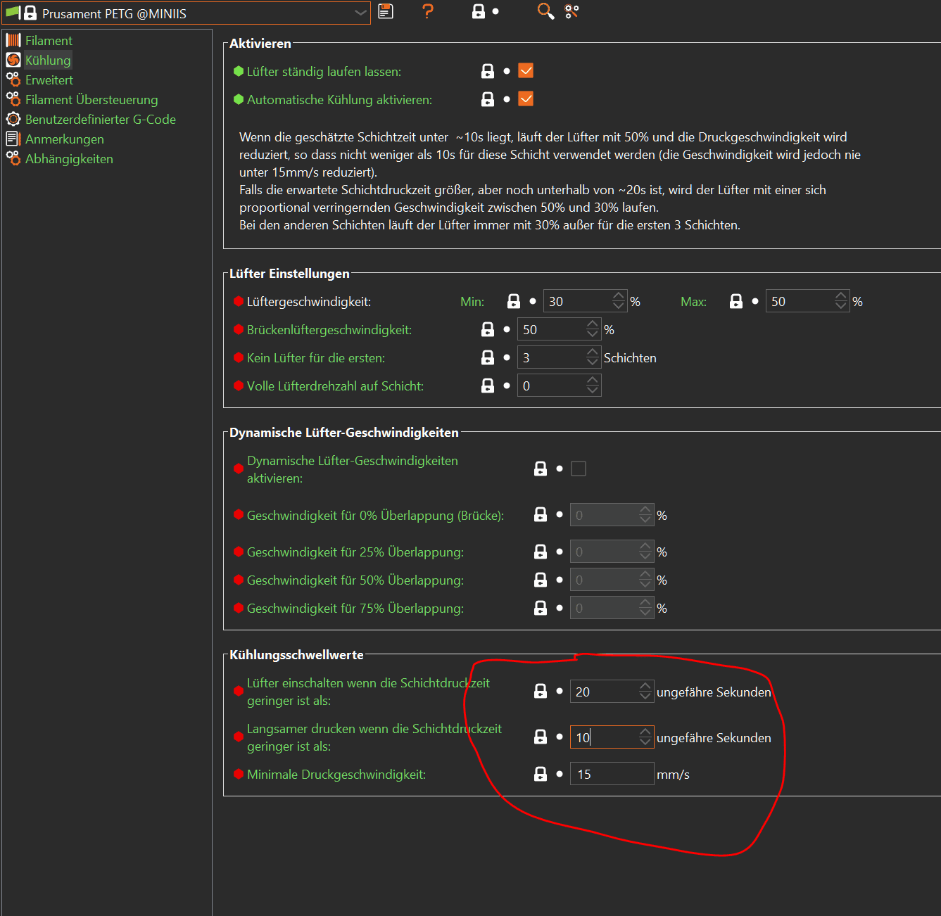

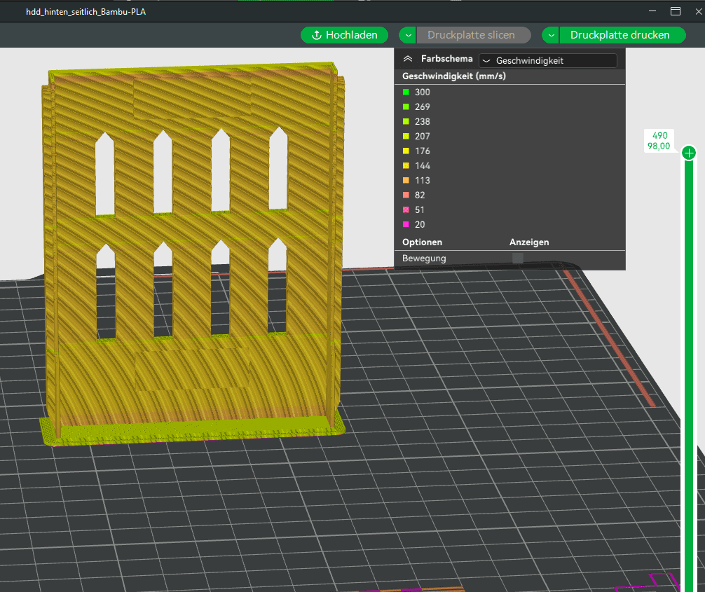

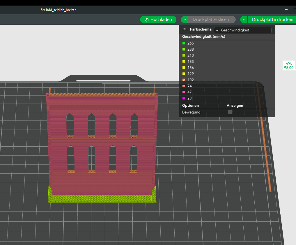

Es hätte auch gereicht im Sunlu Profil das einzustellen 😉Ich stelle jetzt im Slicer Bambu ein und nehme aber das Sunlu.
Steht doch. So einfach isses wohl ned, ausser es gibt den Wert nochmal irgendwo versteckt...Hast du dir mal die max Volumengeschwindigkeit angeschaut?
An sowas dachte ich kurzzeitig auch, aber auch das "Generic PETG" ist ebenso schnell.Nur mit Prusa Filament darfst du schnell drucken ^^
An sowas dachte ich. Find diesen Wert gerade nicht, kA ob der seit irgendwann anders heißt. Müssten aber diese sein, oder?Minimum Layer Time bei der Kühlung auch identisch?
