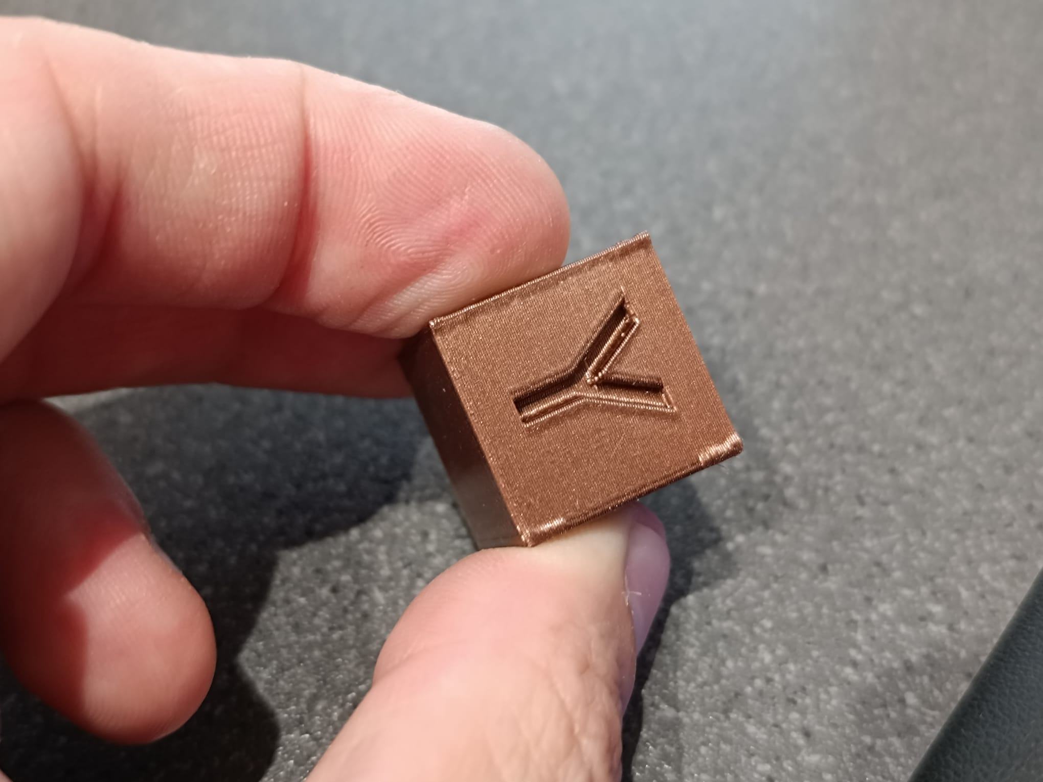

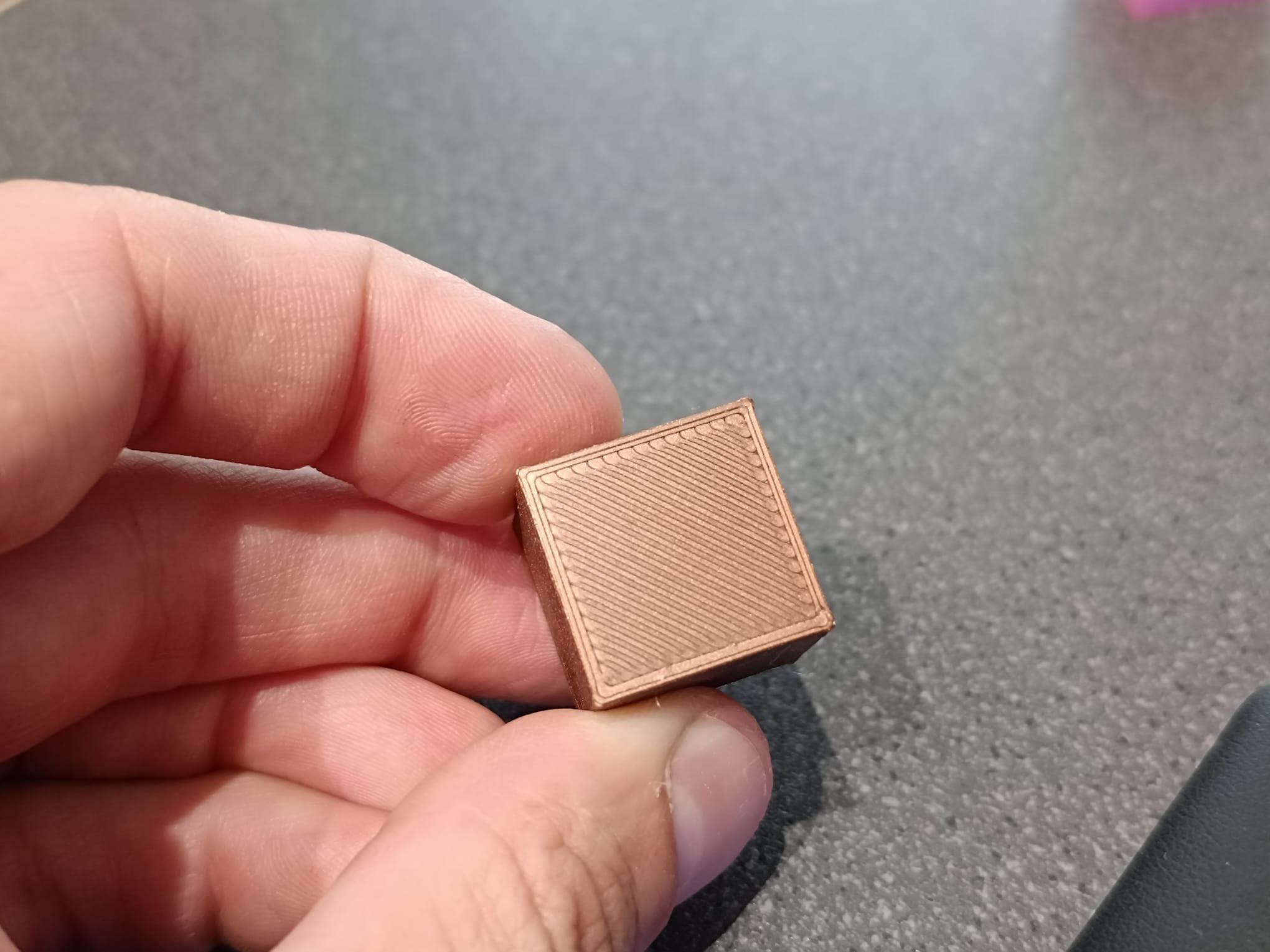

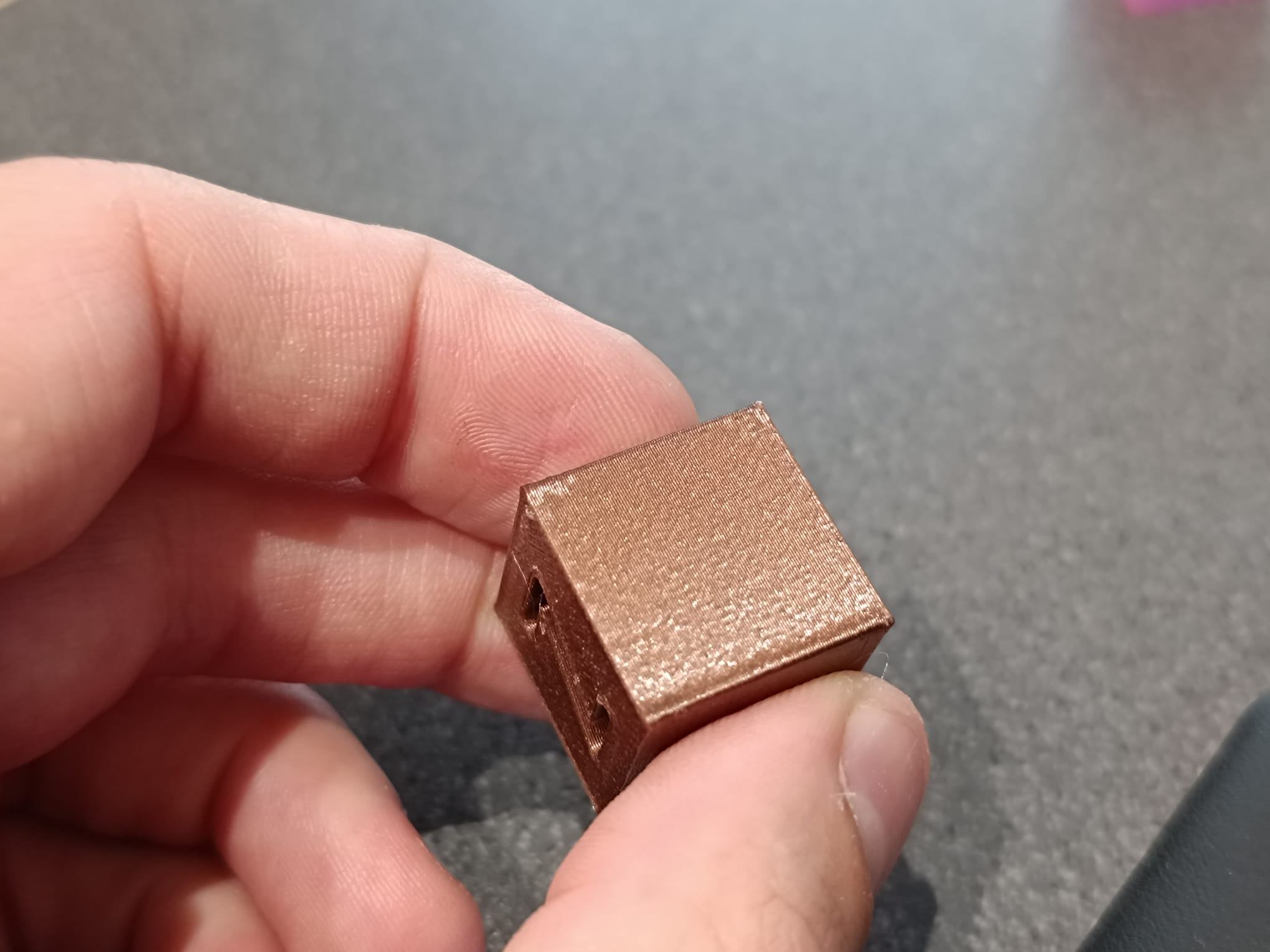

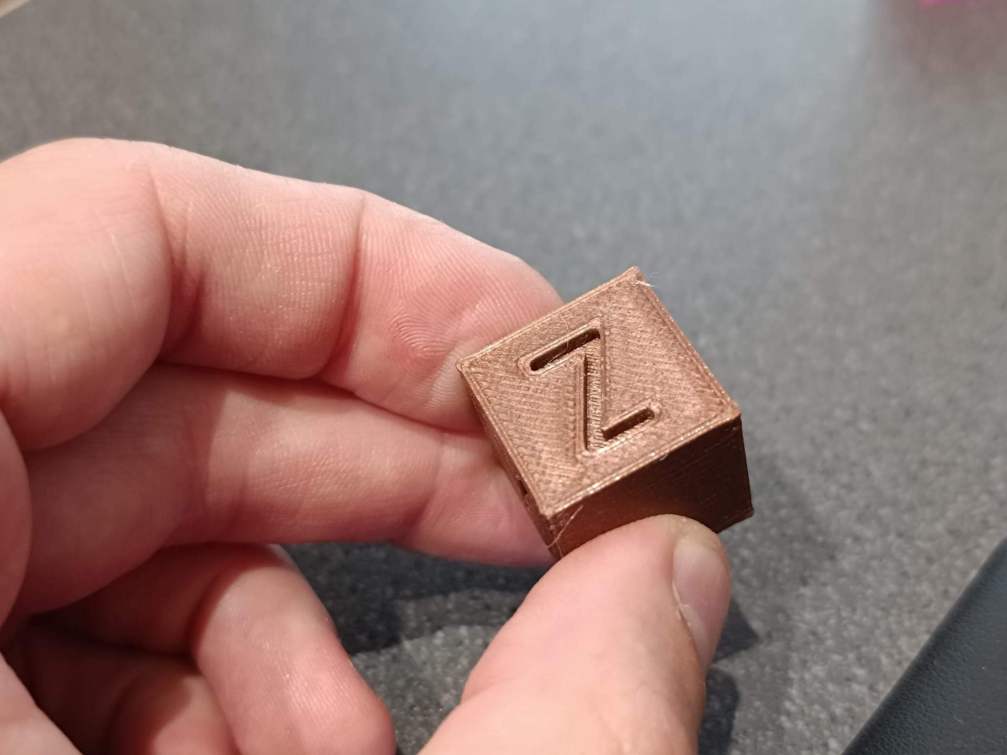

So, mal zum Druck. Hab die E-Steps auf 415 gesetzt ausm Bondtech Manual, sieht gut aus, hab nix weiter vermessen. Filament ist Extrudr PETG bronze.
Qualität gefällt soweit, ist 0,2mm SPEED ausm PrusaSlicer Default mit Prusament PETG Settings.
Am Y-Bild sieht man hier ein "Übersteuern" an den Kanten, was denkt ihr ist das?
Hat das mit dem Input Shaping zu tun?
Mit Linear Advance?
Mit Linear Advance?
Das würde mich auch sehr interessieren : )
Das könnte Linear Advance sein, in Verbindung mit dem Input Shaper.
Den könntest du zum Test im Menü mal ausschalten.
Hast du im PrusaSlicer auch das Profil mit Inputshaper verwendet?
Da druckt der kleine auch wesentlich schneller

Auf den Bildern sind aber zwei Probleme, deshalb habe ich ja mit den Pfeilen gefragt, welches du meinst 😉
Würde ich auch sagen, der Flow dürfte zu hoch sein
Der rote Pfeil ist mein Problem.

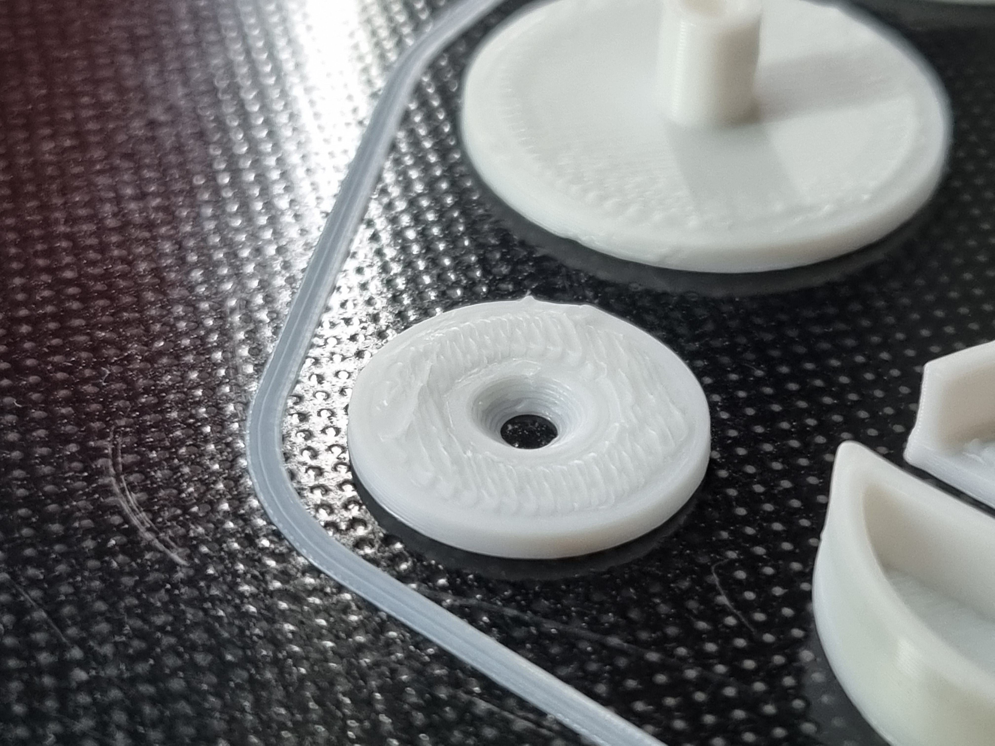

So hab mal ein paar Testteile gedruckt, Flow angepasst, Retraction angepasst, hat alles irgendwie nix gebracht.
Hab es mit den gleichen Retraction Settings in Cura versucht da sieht es super aus.
Hier nochmal ein Beispiel vom Top Layer (kleines Teil):
Mit Cura ist das komplett glatt.
Was machen die beiden Slicer anders?
Das sieht mir nach zu viel Flow aus
Selbst der Skirt sieht nach zu viel Flow aus.
Oder ggf ironing in cura an?
Ja bei weißem PLA kann es auch mal ein Flow von unter 90% sein.
Das hängt mit dem weißen Pigment zusammen

0,6er Nozzle statt 0,4er ausgewählt oder ein ähnlicher "Deppenfehler", den man nicht findet, wenn man kompliziert denkt?
ne ist auf 0,4 eingestellt ;-) aber danke für den Hinweis.
ne, ist aus, sowohl Cura als Prusa
Das ist doch weißes PLA oder?

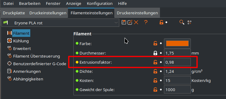

Auf welchem Wert steht der Flow?
ist es ja, Flow hatte ich bisher nicht geändert, stand also auf 1.
Dann reduziere ich mal den Flow etwas weiter und teste mal.
Muss jetzt aktuell was schwarzes drucken, werds mal mit 0,96 versuchen, weil da hab ich das Thema ebenfalls.
Hab auch gleich mal die Retraction von 0,8 auf 1 erhöht, weil ich noch ein bisschen Stringing hatte.

Am besten ist es, wenn du passend zu dem jeweiligen Filament auch die entsprechende Flowkalibrierung machst.
Alles andere ist halbgar
