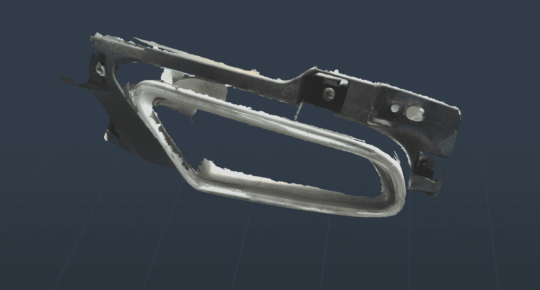

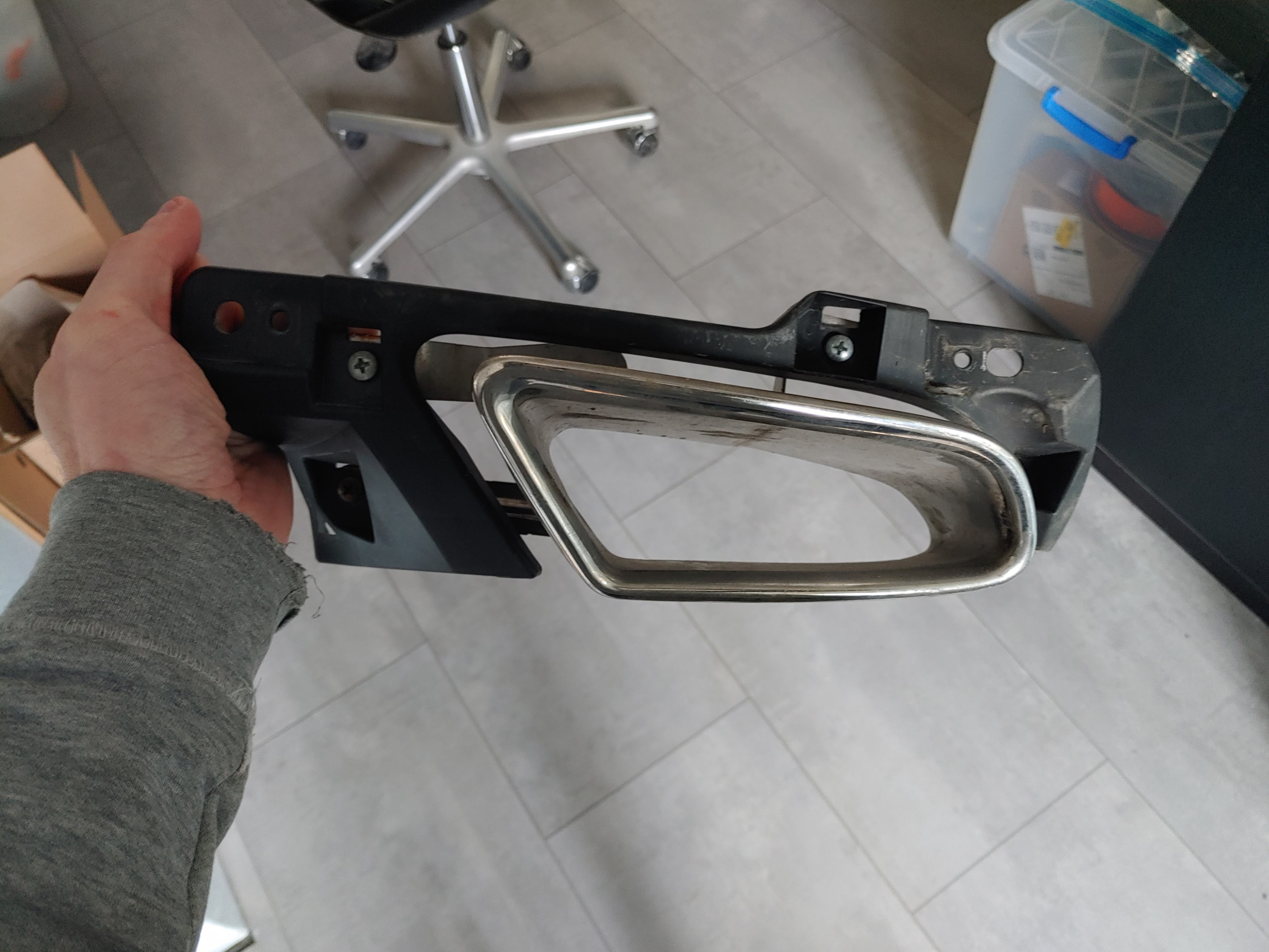

Hab seit heute den Creality CR-Scan Ferret Pro. Ziemlich Tricky das ganze. Erstmal richtig scannen lernen :fresse:
Basiert auf Photogrammetrie oder?
Software ist dabei? Is die brauchbar?
Kannst dir ja auch mal Agisoft Metashape Pro anschauen ansonsten (ob die mit den 3D Scannern funzt weiß ich jetzt allerdigns nicht auswendig)

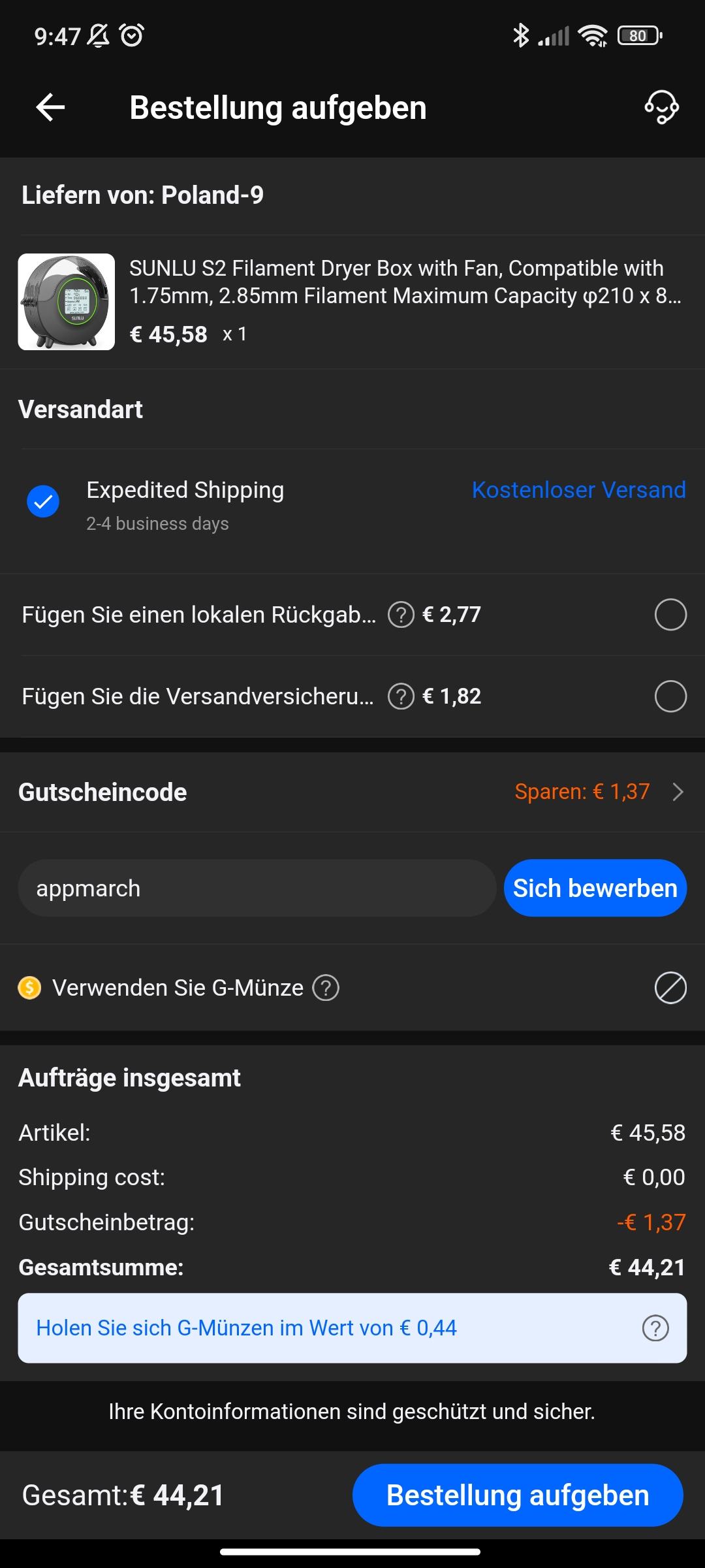

Bei geekbuying gibt es den sunlu s2 filamenttrockner für unter 45€ mit Versand (aus Polen) . Als Neukunde geht es sogar für 42€. Habe da jetzt zugeschlagen

Wenn man sich auf der Creality Seite erstmal zum downloadbereich durchgeschlagen hat, gehts wie von Zauberhand. K.a. warum der deutsche Shop die Scanner nicht bewirbt.
Die Pro mit ihrem Akku und kabellos aufnehmen übers Handy ist schon mal sehr gut. Da hat man viel mehr Möglichkeiten z.b. um Autoteile zu scannen. Man sollte aber evtl ein aktuelles Handy haben. Denn das Berechnen des Scans dauert bei mir dann doch etwas.
Das Modell auf den PC zu bringen ist auch ein Kinderspiel. In der PC Software wird für den Import ein QR Code generiert, welches vom Telefon gescannt wird. Dann wird schon importiert.
Mein zweiter Scan bisher sieht besser aus als der erste.
Die Software sagt dir schon beim Scannen ob zu nah oder zu weit. Man bekommt relativ schnell den dreh raus, auch wenn der Scan seine Orientierungspunkte mal verloren hat.
Bisher hat er auch Schwarze und leicht spiegelnde Objekte erfasst.
Der Scan im Bild hab ich innerhalb von 2 Minuten aufgenommen. Mit etwas mehr Zeit gehts auch detailierter.

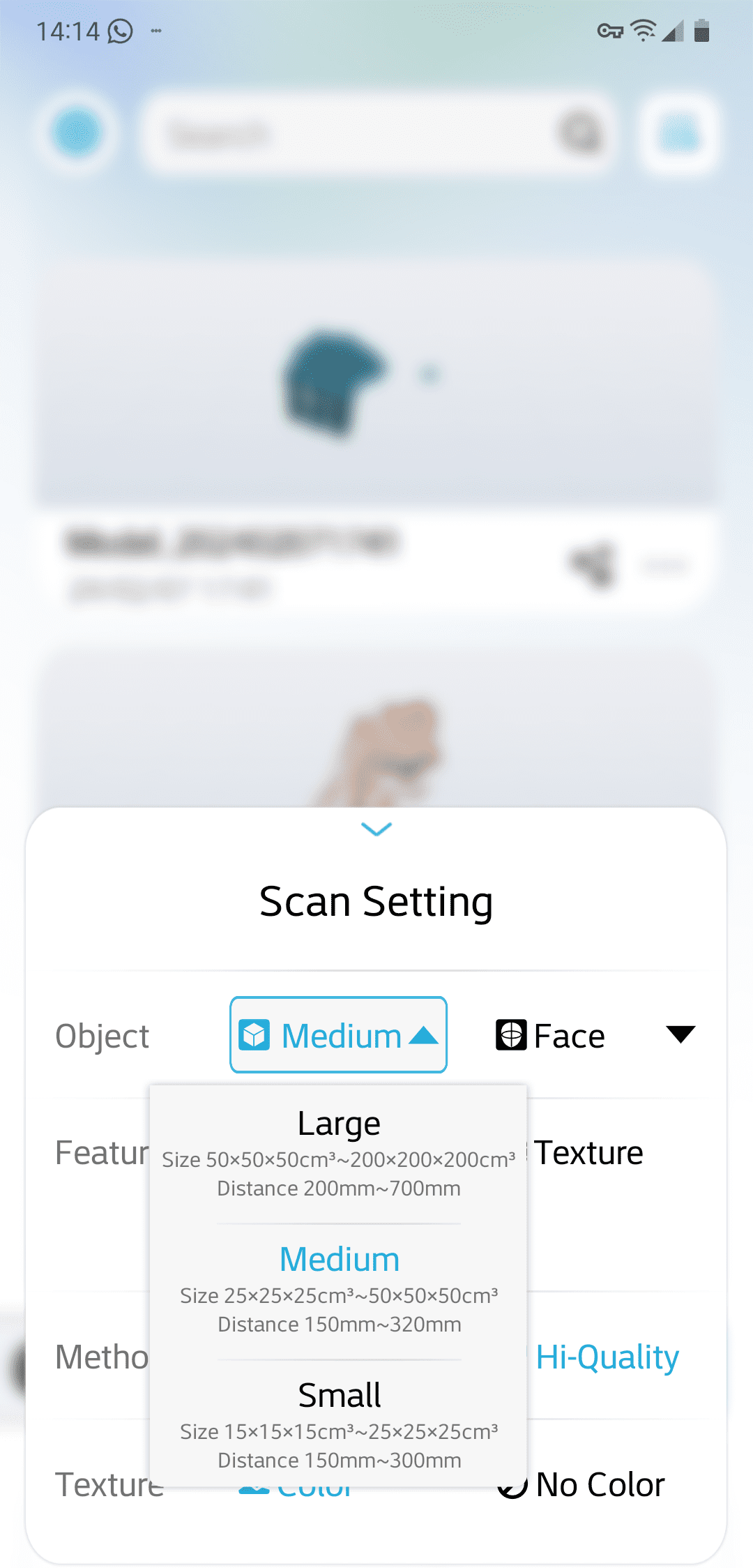

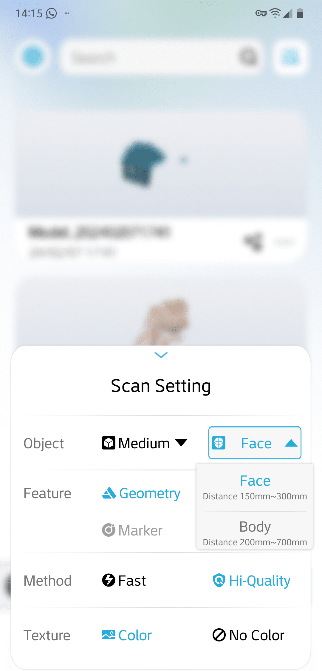

Gibt auch schon Profile für große und kleine Objekte.
Es werden auch Texturen aufgenommen. Kann man aber auch deaktivieren.
Hab mir jetzt mal mehr Zeit gelassen beim scannen und tada, es sieht besser aus :d

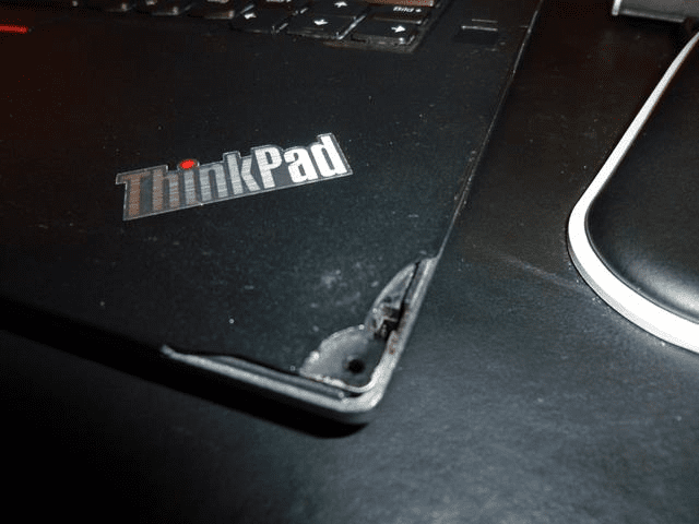

Weiß nicht, ob meine Frage hier passt, aber vielleicht kann mir jemand von euch Druckprofis Folgendes beantworten? Ich habe ein günstiges Refurbished Lenovo T480 Notebook für meinen Schwiegervater als Geschenk gekauft. Kam gestern an, soweit technisch alles prima und in gutem Zustand. Leider hat das Gehäuse aber an einer Ecke eine rausgebrochene Stelle.
Meine (vielleicht etwas naive?) Idee war nun, das Loch mit PLA Filament für 3D Drucker zu verschließen.
Meine eigentliche Frage ist: kann ich das PLA von so einer Rolle, z.B. mit nem Lötkolben, so weich machen (und dann vielleicht nochmal mit nem Heißluftfön anpassen/aufhübschen?), dass ich damit das Gehäuseloch auffüllen/reparieren kann? Hab leider keine Ahnung von dem Material. Möchte keinen Schönheitspreis gewinnen, einfach nur das Gehäuse dicht bekommen, ohne z.B. Gaffaband drauf zu kleben. :hmm:
Kauf doch ein Upper Cover, das dürfte nicht viel teurer sein, sieht aber schöner aus
Oder das defekte Upper Cover ausbauen, ne Form für die Ecke drucken (wie ne Beton Einschalung) und das Teil mit schwarzem Epoxidharz ausgießen.
Mmmhhh, hab noch nie ein Notebook auseinander genommen, bzw. nur mal für nen Akkuwechsel. Und selbst das war bei dem X1 schon ziemlich fummelig. Weiß nicht, ob ich mich da ran traue? Hab nur Anleitungen für nen Displaywechsel gefunden - das sieht nach Großbaustelle aus. Aber behalte es mal im Hinterkopf, da zumindest über Ali relativ günstig.
Kannst Du evtl. was zu der möglichen PLA-Verarbeitung mit nem Lötkolben sagen? Hab die Rolle eh schon bestellt und würde es sowieso versuchen wollen.
Einfach mal ausprobieren, Lötkolben auf die richtige Temperatur einstellen und los 👍

Jau, wenn die Knete nicht klappen sollte, probiere ich eben. Hab leider nur so nen simplen Ersa-Lötkolben, bei dem ich keine Temperatur (bei dem PLA wohl 200-230 Grad) einstellen kann. Aber Versuch macht hoffentlich klug. :hmm:
Stelle ich mir schwierig vor. Sooo flüssig wird das Filament auch nicht und es zieht verdammt schnell wieder an, sobald die Hitzequelle wieder weg ist. Mit nem Heißluftfön machste nicht nur das PLA wieder weich(er), sondern wahrscheinlich auch das ganze Gehäuse.
Ansonsten gibts noch 3D-Stifte die für PLA und quasi händisches auftragen gedacht sind. Ob man sich dafür extra so einen Stift anschaffen will, ist nochmal eine andere Frage.
Eine glatte Oberfläche glaube ich kriegst du so auch nicht hin. Also müsste nachher noch einiges glatt geschliffen werden und dann vermutlich noch neu lackiert.
Ich würde da auch eher mit Spachtelmasse oder sowas rangehen, wenn man nicht das ganze Cover tauschen will.
Danke Dir für die Einschätzung, hatte ich schon beinahe befürchtet. Die Stifte hatte ich mir angeschaut, wollte ich nicht extra kaufen.
Probiere es jetzt erst mal mit der Powerknete von oben - das PLA kann ich immer noch zurückschicken.
Das Loch würde ich mit diesen "Schweißnaht" Klebern abdichten. Diese "Pulver + Aktivator" Kleber kann man gut verarbeiten und häufig sogar abschleifen.
Alternativ Epoxy Putty ala Milliput aus dem Modellbau. Das Zeug wird nachher steinhart und lässt sich prima schleifen + lackieren. Kostet so um die 5 Euro.
Einfachste Lösung:
Backpulver und dann Sekundenkleber drauf, härtet sofort aus, ist relativ schleifbar
Alternative:
Miliput, greenstuff, brownstuff, apoxy...alles "Recht" ähnlich. Man muss nur zum Teil aufpassen das man die gehärteten Sachen nicht bricht (kommt auf die Form und dicke des stücks an). Lassen sich gut Formen, sind in einem Tag durchgehärtet. Schleifbarkeit sehr gut.
