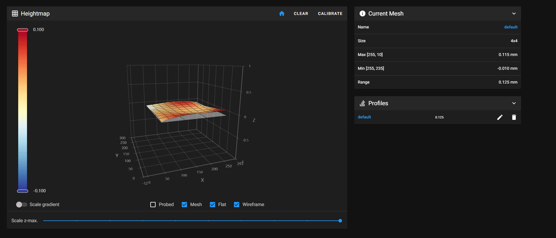

Hier mal mein Startcode vorweg evtl siehst du da nen Fehler
Im Slicer hast du dann nur PRINT Start als Start-Code stehen?
Auf den ersten Blick fällt mir nichts auf. Das auskommentierte # BED_MESH_CALIBRATE
# G28 Z könnte nicht funktionieren da das G28 das Mesh deaktiviert.
Da es aber auskommentiert ist sehe ich nichts was problematisch wäre.
Vielleicht ist es aber auch zu früh am Morgen und ich übersehe etwas ^^
Moin, ja im slicer steht nur der Print Start
Ja das hab ich zum testen mal auskommentiert um mit nem festen Mesh zu arbeiten
Hab das Bett nach Hotend wechsel dann gestern noch so gut es geht ausgerichtet und nen 4x4 Mesh gefahren und einmal gedruckt ... zufrieden bin ich immer noch nicht

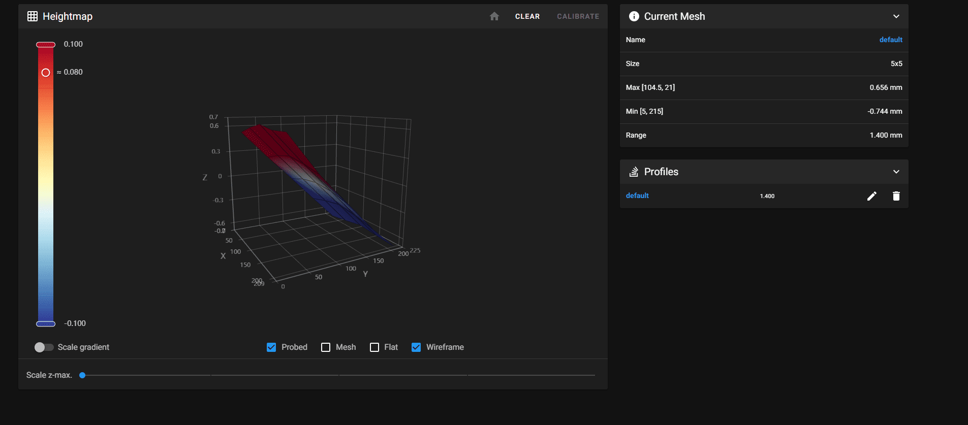

Funzt echt 0, es löst sich fast sofort vom Druckbett. das ist mein Erster Druck der so hart rumzickt. Ich werd wohl mla mit nem dickeren ersten layer und mehr Brim arbeiten müssen.
Ich seh da nix, was Warping begünstigen sollte.. mal den 1. Layer langsamer gedruckt, Bett Temperatur hoch, Bett geputzt?

Blöde Frage, Bett ist aber schon ne Zeit lang warm bevor du das Mesh fährst? Hab bei mir im Start Macro dafür n Timeout.
Ja klar und da ich die ganze zeit immer rumprobiere ist es recht lange auf Temp...
Hab mir gerade mal das Mesh von meinem 235er Rook angeschaut :d der druckt halt einfach inkl geilem Firstlayer bei nem krassen schrägen bett
Warum das beim Thinker nicht so will versteh ich nicht
